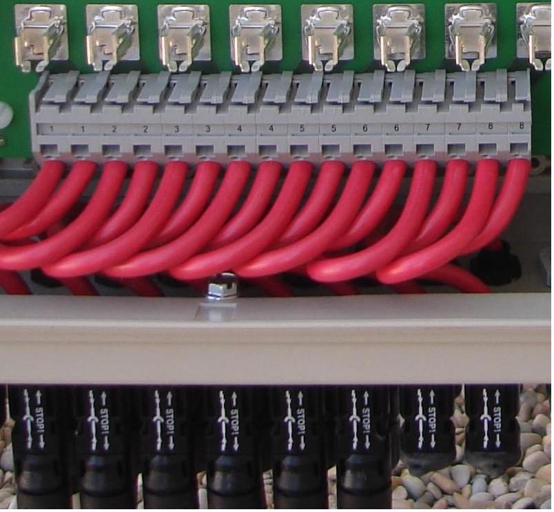

    Hola!. Soy nuevo en el foro lo primero es gracias por regalarme eso que hoy es tan valorado apreciado en las sociedades modernas.” El tiempo”
    La duda que me surge es la siguiente. En la foto que adjunto aparece una bornera de entrada con 16 conexiones y abajo 8 entradas.
    Comentar que dos conexiones hacen una entrada y van a parar al fusible, (el fusible está quitado)
    Lapregunta es:
    ¿Porque la bornera de entrada tiene 16 cables cuando solo entran 8??y solo hay 8 fusibles?¿Porque utilizan dos cables para una misma entrada??
    Cuando observéis la foto lo entenderéis.
    Espero que me haya explicado
    Gracias de veras

    Hola Danith72,
    las cajas de monitorización de string sirven para identificar qué canal está fallando en una instalación con inversores centrales. Además, incorporan fusibles para evitar que las corrientes inversas en caso de fallo de un string puedan dañar a los módulos.
    Dependiendo del calibre de los fusibles y de la intensidad de los módulos, podremos conectar dos strings en un mismo canal o no. Si conectamos dos strings en un mismo canal perdemos capacidad de análisis y debemos comprobar las polaridades de los strings antes de conectarlos al bornero de la caja. Pero podemos llegar a ahorrarnos cajas.
    Espero que la respuesta haya aclarado tus dudas.

    Estoy de acuerdo con RULS, este sistema te permite de conectar al mismo borne dos cadenas de modulos. Por lo que naturamente el fusible esta calibrado para funcionar con dos cadenas.
    Efectivamente se pierde algo de sensibilidad de monitorizacion de las cadenas, pero es bastante usual, debido a que los modulos pueden aguantar una corriente inversas equivalente a la de dos o tres cadenas, por lo que poniendo en paralelo dos cadenas con el mismo fusible la coriente inversa que pueda coircular en una cadena, nuncha será superio a la intensidad producida por la otra cadena. Lo que nos mantiene ampliamente dentro de los margenes de seguridad, si hacer que se disparen los costes.
