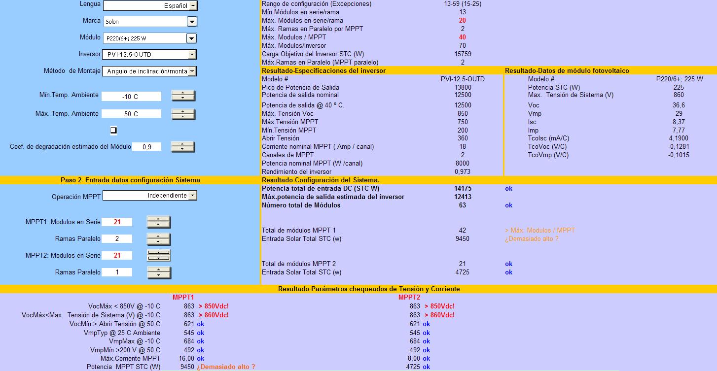

    Resulta que tengo unos planos de una instalación fotovoltaica, tanto esquema unifilar como distribución en planta, y necesito saber si está bien dimensionado. Tengo la duda en cuanto a la configuración que escogieron porque no la logró entender;
    Cada inversor ( Power one aurora 12.5kW) le llegan 63 modulos solon 220/07. El problema que tengo es que estos inversores por lo que leí tienen 2 MPPT independientes o también puedes usarlos en paralelo.¿ Con estos datos puedo saber como es la configuración elegida?. ¿Como sería la distribución de los modulos para cada MPPT?

    Gracias por tu pronta respuesta. Podría saber que distribución tienen y como se dividen las entradas en los 2MPPT con los datos que tengo?. ME baje una hoja excel propia de los fabricantes de esos inversores y en planos la disposicion que parece es 3 en paralelo y 21 en serie...pero me da errores de dimensionado. Adjunto imagen capturada del dimensionado.
    Si interesa que adjunte la hoja excel puedo hacerlo..

    En rojo dice bien claro que excedes la tensión máxima y al menos con esos paneles no puedes poner las series que quieres.

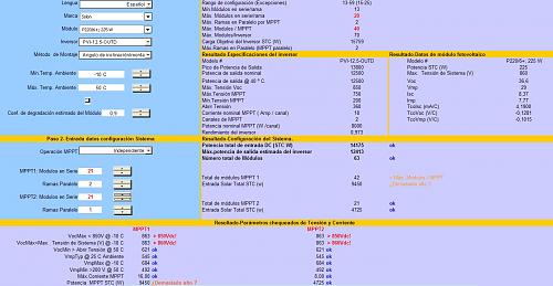

    es lo que he pensado, pero como la configuración es esa..pues estoy en duda de que hayan fallado..tambien puede ser que tocaran el tema de la temperatura minima ambiental que subiendola a -4 el Voc máx no se pasa.y da ok.
    Siento si son tonterias de preguntas..
