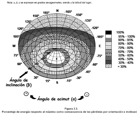

    hola,
    buenas tardes, tengo una cubierta desorientada 14º al oeste, me podeis decir si es mucha desorientación y como puedo sacar las perdidas que tendre.
    Un Saludo.

    Desconozco si es el agua Sur la que está desorientada 14º Oeste o si es el eje central de la nave, de todas formas, en ambos casos las pérdidas no serán elevadas.
    Puedes obtener un valor aproximado aquí:
    PV potential estimation utility
    Aunque también puedes utilizar otros programas: pvsyst, pvsol, censol, ...

    tengo desorientada toda la nave 14º al oeste, tendre muchas perdidas????

    Si no m equivoco por cada 10º de desorientacion tienes unas perdidas de un 1%, de todas formas es verdad que puedes comprobarlo en el PVGIS.

    [QUOTE=sine;93114]Si no m equivoco por cada 10º de desorientacion tienes unas perdidas de un 1%, de todas formas es verdad que puedes comprobarlo en el PVGIS.
    No, el aumento de pérdidas no es lineal respecto al aumento de desorientación. Por ejemplo a 20º pierde más del doble que a 10º...
    Bull, a 14º las pérdidas son pequeñas y perfectamente asumibles.

    Yo, como Azazel, sigo sin saber si la desorientación es del eje de la nave, del agua sur, o de qué...

    Las pérdidas por orientación e inclinación se pueden estimar directamente en el gráfico y si queréis más precisión consultar el CTE en la parte fv.
    Miniaturas adjuntadas Miniaturas adjuntadas desorientación-perdidas-orientacion-e-inclinacion.jpg
