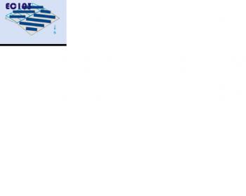

    Hola a todos,;
    Tengo una duda con la colocacion de los paneles en cubiertas
    En mi caso teng 4 naves de 3000 m2 en total, las cubiertas orientadas este-oeste( no pura), 25º oeste. Ademas tres naves tienen una inclinacion del 30% y una tercera 10%.
    Orientando los modulos a la oreintacion sur me sale un 2% de produccion más aunq pierdo Wp instlados.
    Mi duda es como colocar los paneles . Mi elección es en la pendiente favorable los colocare en sur pura, mientras que en la pendiente desfavorable pondre una subestructurapara acuchillar la pendiente
    Alguien puede opinar respectoa esta configuracion ya que no estoy muy seguro??Nombre:  cubierta.jpg

    Mi elección es en la pendiente favorable los colocare en sur pura, mientras que en la pendiente desfavorable pondre una subestructura para acuchillar la pendiente.
    A mi, tu propuesta me parece la más razonable pero leyendo tu post me ha surgido otra duda:
    Qué es mejor? 2% de produccion más o perder Wp instlados?

    Predeterminado Respuesta: ayuda sobre orientacion en cubiertas
    http://www.solarweb.net/forosolar/as...e-1280-m2.html
    Aquí teneis toda la info acerca de buenas orientaciones de cubiertas.
    Existen ciertas discrepancias entre la "percepción lógica" de la geometría y la real... esos módulos no están mirando al sur, ni a 30º.
    saludetes

    Hola a todos.
    Juanove, muy bonito el dibujito, aunque me suena muchísimo. . . No te recomiendo la instalación de subestructura acuchillada por que te va a costar un testigo pequeñito, y no creo que compense. Aprovecha las pendientes favorables y en las desfavorables lo que quepa. Sube un plano de vista en planta y alzados y le damos un repaso.
