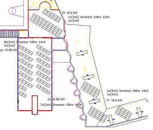

    Hola, tengo un pequeño problema, estoy dimensionando una instalación fotovoltaica de 67,76kwp (242 módulos de 280w) en la cubierta de un colegio, como ésta es un poco irregular he planteado varias configuraciones de montaje, estan distribuidos en 4 inversores:
    nºx(fila x columna) Conexion (serie/paralelo)
    2x(5x5) Inversor 20Kw 14x5
    1x(5x4)
    1x(3x5) Inversor 15Kw 15x4
    1x(5x9)
    7x(2x4) Inversor 15Kw 14x4
    6x(2x4) Inversor 15Kw 14x4
    2x(2x2)
    Ahora el problema radica en la conexión en las cajas de conexionado:
    1º la configuracion que he propuesto es válida? si no lo entendeis puedo adjuntar una imagen.
    2º las cajas de conexión se instalan en el campo o en el interior?
    3º la configuracion seria una caja x cada inversor?
    4º la configuracion serie paralelo debe ceñiserse a la configuracion de cada generador?
    5º es lo mismo generador (grupo de módulos) y string???
    Muchas gracias de antemano, Andrés.

    1º pues puede ser válida, pero sin saber tensiones del sistema poco podemos hacer
    Debes considerar tension en Vmpp, tensión en abierto (Voc), y corriente de entrada del inversor.
    Si se ajusta es válida, PERO, por qué en una utilizas ramas de 14 o de 15? Si el criterio te dice 14, pues 14, si te dice 15, pues 15... si mezclas resulta incoherente...
    2º las cajas se suelen instalar en exterior, con IP suficiente (65), una caja por cada rama y luego una caja de agrupamiento apra el inversor, o una caja de agrupamiento sin cajas intermedias en cada rama, o como quieras... cada maestrillo...
    3º Si el inversor es multistring (multirrama), puedes ir desde más de una caja al inversor.
    4º debe ceñirse a las características del inversor y a la tensión de aislamiento requerida por el diseñador del sistema.
    5º string = rama, conjunto de ,ódulos que forma un único circuito.
    Muchos de estos temas se han tratado ya, si buscas seguro que encuentras.

    Pues a ver, a cada poco que indago en el tema estoy un poco más hecho un lío. La rama de 15 módulos en serie y 4 en paralelo es para distribuir los 60 módulos porque si pongo 14x4 ya tngo 56 y no sabría como organizarlo tal cual esta la cubierta... la tensión de esta rama será diferente a las demás pero al llegar al inversor tngo entendido que esto da igual xq sacamos a 400V (trifasica). Los niveles de tensión estan dentro de los margenes del inversor, por eso no hay problema.
    Otra cosilla, la disposición de las protecciones sería fusibles a cada salida de string, magnetotérmicos a la salida de cada inversor y magnetotérmico con diferencial en la acometida general¿?¿? que leches es esta caja de protecciones FW500 por ejemplo¿?¿?
    http://www.ibersolar.com/admin/uploa...s/80/FV057.pdf

    No me expresé bien; es posible que para ese inversor, sean buenos tanto 14 como 15 módulos, aunque según criterios de diseño, o te dará 14, o 15. Lo que pretendía decir es que no se trata de cubrir de módulos con todo lo que quepa, sino de hacer ramas completas que se ajusten al criterio que hayas utilizado.
    Por eso te decía que o 14 o 15, siempre se puede poner un módulo más por rama (en todas las ramas conectadas a un inversor) o un módulo menos....
    La disposición de fusibles y protecciones la eliges tu, mientras cumplas la normativa. La configuración que dices es buena, pero un fallo en es ediferencial te tumbará toda la instalación, cuando el problema puede que sea solo de una rama.
    No es posible utilizar sólo un inversor, pero con más potencia?

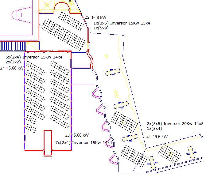

    Pues a ver... aqui adjunto una imagen de la cubierta de la instalación, creo que se ve claramente la disposición y el tipo de conexionado que tiene cada zona, 14x5 (serie/paralelo) por ejemplo (como explicaba en el 1º mensaje). La historia de instalar 4 inversores es xq hay 4 zonas claramente diferenciadas excepto las Z3 y Z4 pero no iba a poner 3 tipos de inversor... la posibilidad de instalar un único inversor es posible, con uno de 60kW aunque perderíamos 7kwp no?? emmmm... que opinais? como quedaría mejor la cosa? ah! el hueco libre de la Z1 es porque existe una instalación térmica.
    Muchas gracias. Andrés

    Yo lo veo bien, tal cual lo planteas. Cada zona un inversor, incluso en la cubierta, cada agua tiene un inversor distinto.
    Por cierto, ¿cual es ese panel de 280W?

    Hola a todos, muchas gracias por vuestra atención, ya he hecho un deseño algo més uniforme con 14 módulos en todos los strings. El módulo lo puedes encontrar en los catálogos de ibersolar, es el SUNTECH STP280s. Unos mensajes antes, deje un link con una "caja de protecciones" que la verdad no tengo ni idea que es eso... me podriais explicar eso que es? las protecciones se pueden poner en una caja de embarradas de toda la vida o es mejor utilizar este tipo de cacharros? las protecciones de estos cacharros se pueden configurar personalmnt para cada instalación o son genericos??
