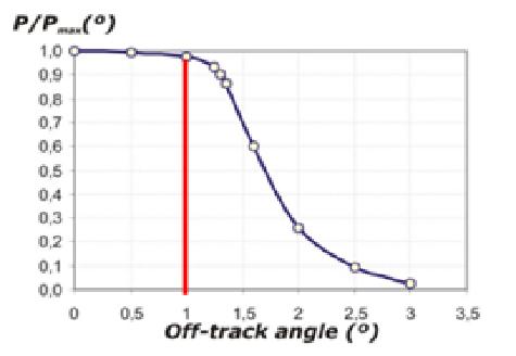

    Yo creo que la tecnología de concentración llegará a ser el futuro (2-3 años empezaran a comercializarse). La verdad es que se han realizado grandes avances en cuanto a la eficiencia de las células. Pero creo que el hándicap radica en el seguimiento. Esta tecnología precisa de un seguimiento de 0,1º puesto que se alimenta de la radiación directa (DNI). Si no obtiene DNI su rendimiento decrece drásticamente (ver grafica adjunta). La verdad es que parece complicado conseguir ese objetivo, puesto que el sistema de seguimiento (sensores) ya acumula un error, mas un error por las holguras de la estructura, mas otro error por la colocación de los módulos sobre el seguidor, si se mueve la cimentación… no digamos si hace viento …
    La verdad es que llevan tiempo experimentando en el campo de prueba del ISFOC, y parece que los resultados son alentadores. Hay que decir que no hay de demasiada información al respecto, por eso del mercado, competencia…pero sería interesante que cada uno hiciese una pequeña aportación para poder ir informándonos un poquito mas

    ¿de donde has sacado la gráfica?

    Predeterminado Respuesta: empresas destacadas en concentración fotovoltaica
    De una presentación de una feria que se celebro hace poco en Toledo

    Una pregunta a los expertos: no se pueden utilizar seguidores con menor fiabilidad? digamos que con un 1% en vez de 0,1% de exactitud. Claro tendrían que ser las células mayores ( o las lupas mas pequeñas). Que un seguidor me de esa exactitud de aqui a 15 años me parece imposible
    zubixa está desconectado Miembro del foro
    mar 2009
    Bilbao
    79
    La precision no se mide en porcentaje sino en grados, es decir, la concentración requiere una exactitud de 0,1º respecto a la radiación directa. Como podras ver he colgado una grafica de rendimiento en relación a la precisión. Es verdad, que si consigues una celula con mayor captación se puede ceder con la precisión minima para el seguidor. Pero al final o tiras de uno o del otro.
    En cuanto a que en 15 años pierda precisión... la verdad es que es demasiado pronto para opinar sobre esto puesto que no hay instalaciones de tantos años. Yo creo que una instalación necesita mantenimiento minimo, por lo tanto segun avanzan los años creo que se podría ir ajustando el seguidor hasta incluso conseguir una precisión mejor que la inicial (digo esto por el tema de parques solares de Navarra que no han empezado con buen pié) basandose en la experiencia. Otra cosa es que se mueva la cimentación, o que se la estructura ceda, pero para eso estan las garantias (creo ).

    Cita Iniciado por jose666 Ver mensaje
    Concentración * Tolerancia² = Constante

    Os puedo decir que, con los prototipos que estoy evaluando, con sistemas de HCPV 500x y 1000x, que a partir del una desalineación del 0,1º empieza a bajar la corriente que inyectan los paneles, con tensión estable (440v), pero que a partir de 0,25-0,3º la tensión cae y el panel deja de inyectar. La desalineación máxima para obtener máxima producción seria de 0,15º, comprobado en casos reales.Se necesita precisión en el seguimiento, actualización de la posicion en intervalos pequeños de tiempo (max. 1 min.) y un seguidor robusto para que las pequeñas brisas no afecten a la alineación. Y todo ello que se mantenga durante 25 años.Es complicado pero es posible.

    hola Fernando,
    gracias por las aportaciones que haces, puesto que no hay mucha gente que trabaje con esta tecnología y pueda dar datos reales.
    Tu comentas que:
    Cita Iniciado por FER_NANDO Ver mensaje
    Y yo me pregunto. ¿cómo se calcula el error real que se comete en el seguimiento? digo esto por dos razones:
    una, porque para sacar el error real, entiendo que se deben tener dos sistemas de medición, una para el sol y otra para la orientación del seguidor, y tanto uno como el otro tienen que tener un mínimo error de medición, y en +-0,1º no hay mucho margen
    y por otro lado( que me preocupa más), no entiendo como se puede conseguir esa precisión teniendo en cuenta que se acumulan: el error de planitud de la estructura, el error que se genera en la colocación de los módulos, el error de forma que puedan tener los propios módulos, …
    no se como se controla precisión de la radiación que cada módulo recibe, cuando puede haber varios factores que influyan en la medición, por que por lo que yo entiendo, el medidor estará como mucho en la estructura (supongo que en el centro) y no recoge la posición real de los módulos de las esquinas (que supongo que la estructura tendrá algo de flexión).
    No se si me explicado muy bien…

    Perfectamente zubixa,
    el gran problema que hay ahora mismo, además de la precisión del sistema de seguimiento, radica en la precisión y estabilidad del sistema mecánico. Y como muy bien dices, la toma de datos es otro caballo de batalla en la consecución de la posición exacta de la superfície de captación.
    Con estos tipos de panel, el peso hace que las estructuras cedan cierta flecha que, aunque mínima y sobradamente aceptable a nivel de resistencia estructural, estas pequeñas deformaciones (que son las típicas de asentamiento de estructura) influyen considerablemente en la posición del plano de captación, ya no global, sino de cada panel, ya que también existe la desalineación relativa.
    En cuanto al sistema de seguimiento, sin lazo cerrado realimentado con datos de la posición exacta del plano de trabajo (con inclinómetros, etc,) se hace muy dificil corregir los errores introducidos por la tolerancia de seguimiento y la se sincronización con la posición exacta del sol. En eso estoy trabajando, en encontrar un sistema integral que corrija estos efectos y el resultado final sea una posición del plano de trabajo con una tolerancia igual o inferior a 0,1º. A partir de ahí, si el control està ajustado, se trata de conseguir que el seguidor sea robusto y esté dentro del rango global de tolerancias.
    Tiempo al tiempo. Es cuestión de prueba y error.
    Ahora bien, si se consigue un seguimiento de estas caracterísiticas, la concentración puede ser muy viable.
