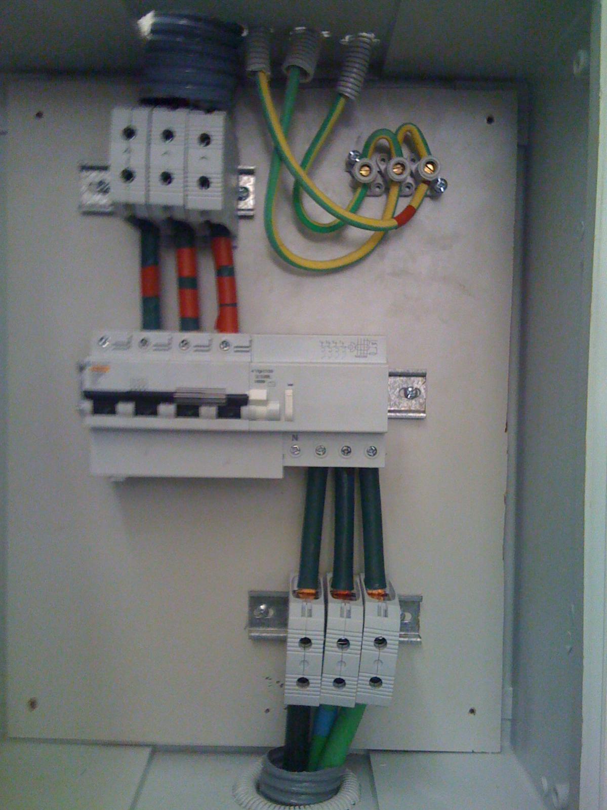

    Acudo a este foro para ver si alguien me puede ayudar con el problema de mi instalación ya que he estado leyendo durante unos días los asuntos del foro y he visto que puede ser de gran utilidad.
    El problema de mi instalación radica en las protecciones de alterna de la misma. Tengo una instalación fotovoltaica de 50 KW nominales (56 reales) sobre mi cubierta industrial. La parte de continua está formada por 14 strings de 20 módulos en serie cada una que se conectan a la caja de protecciones de continua y de ahí al inversor Ingecon Sun de 50 KW.
    Hasta aquí todo correcto. El problema surge en la parte de alterna, donde tengo una distancia de 38 m reales de cable de 1x70mm2 de Cobre desde el inversor hasta el murete exterior. En el murete tengo lo siguiente:
    Un interruptor de bloqueo al que le llegan las 3 fases del inversor con cable de Cu de 70mm2. Del interruptor de bloqueo salen las tres fases que se conectan a las protecciones de AC de la siguiente forma:
    -->Las 3 fases del interruptor de corte a 3 bornas de carril para cambiar de 70 mm2 a 50mm2 de sección y conectarlas al las protecciones de AC (magnetotérmico C120N de 125A y su correspondiente diferencial Vigi).Lo paso a 50 mm2 para que pueda entrar el cable en el MT y el Dif.
    --> Luego del diferencial saco las 3 fases en cable de 50 a otras 3 bornas de carril para volver a subir la sección a 70mm2. (Adjunto fotografía qweqw 041.jpg)
    Después de las protecciones lo paso al módulo de medida y de ahí a la Caja General de Protecciones CGP y de ahí al centro de Transformación.
    Bueno después de haber intentado explicar la configuración (adjunto esquema) el problema es el siguiente:
    --> De vez en cuando (1 vez por semana mas o menos) saltan los térmicos de las protecciones (no el diferencial) y lo más curioso es que el salto no guarda relación con la potencia que se está inyectando a la red. Han saltado con días buenos y malos cuando estaba dando unos 4-15 KW y otros cuando estaba dando 30-40 KW.
    Al principio pensaba que se trataba de filtraciones de agua porque pude comprobar que dentro del murete había restos de agua sobre el interruptor de corte y entendí que eso podía provocar un corto y hacer que saltase el térmico. Entonces sellé el murete con tela asfáltica y pintura impermeabilizante de tal forma que ya no entra agua.
    Aun así los térmicos siguen saltando y espero que alguien me pueda ayudar porque no entiendo porque saltan ya que la sección del cable está sobredimensionada (70mm2 para 38 m de separación entre el inversor y el murete) y las protecciones de alterna también lo están (125A y lo máximo que he visto pasar ronda los 90A).
    Gracias de antemano al que me pueda ayudar

    En principio podría ser culpa del Vigi, si tienes las fases descompensadas podría hacertelo caer.
    No se ve bien en la foto ¿de qué fases toma tensión la bobina del diferencial, según el esquema que tiene en su partes superior izquierda?
    Al ser un Vigi no tiene que ser por sobreintensidades, ya que el diferencial te tira primero el magnetotérmico.

    Gracias wassup por responder pero como te comento en el texto de la introduccón el diferencial (VIGI) no salta, solo lo hacen los térmicos.
    El VIGI se alimenta del propio térmico con unas patillas que vienen incorporadas y que luego no se ven porque quedan tapadas.

    Conozco los Vigi, por eso te digo que no hace falta que sea un fallo de magetotérmico para que caigan. Esas interconexiones evitan que se use el diferencial como dispositivo de corte en carga y un fallo de diferencial te tira el térmico en primera instancia.
    Normalmente la bobina del Vigi toma la alimentación del neutro y si tu no tienes neutro conectado, pudiera ser que ésta fuera la causa: que ante el menor desequilibrio de fases te lo tome como una falta de diferencial.
    También habría que saber como tienes las tierras, porque con esas reducciones de sección...
    Yo pondría el analizador de redes durante un par de días en que se produjeran disparos y así podrías saber mejor a qué es debido esos disparos.

    Las fases de las que alimenta la bobina del diferencial creo recordar que son la 1 y la 3 pero tendría que confirmarlo. ¿Crees que en caso de ser así habría que alimentar el neutro?
    La cuestión es que esté alimentada la bobina del VIGI, si tienes un borne sin alimentar te dará problemas, en el momento que una fase esté un poco descompensada.
    En lo refernte a analizadores de redes, a mi me gusta los de Koban (será porque es el que más he utilizado).Lo que pasa es que vale una pasta.
    En cuanto a los parámetros, analiza la intensidad que circula por las tres fases, y los armónicos de orden 3,5,7 y 11.
    Si en algún momento ves que una fase está por encima del nominal del IGA, ya sabes donde está el fallo. Ésto te marcaría un fallo de sobreintensidad y no de derivación.
    También comprobaría la forma de la onda, aunque eso te lo va a marcar el valor de los armónicos, por si el inversor no está funcionando del todo bien.
    Es importante que te de los valores de las tres fases antes del momento de disparo del Vigi.
    Yo comprobaría también los valores de tierra y el aislamiento entre fases y tierra, así descartas el disparo por humedades. (Eso no se hace con el analizador de redes, si no con el medidor de aislamiento).
    En el esquema tienes el modelo de Vigi, lo miraré no vaya a ser que sea de 30 mA de sensibilidad y ese pudiera ser el motivo.
    Los fallos de diferencial, son bastante complicados encontrarlos. Aunque caiga el térmico, yo me sigo inclinando por un fallo de diferencial en vez de uno por sobreintensidad.

    El modelo de magnetotérmico es el C120N 4P 125A CURVA-C y su el Bloq. Dif. es el VIGI C120 INSTAN.4P 300 mA-AC así que lo de la sensibilidad lo podemos descartar.
    En cuanto a los analizadores de redes Koban de cuanta pasta estamos hablando ¿500, 5000?.
    Cuando hablas de comprobar también los valores de tierra y el aislamiento entre fases y tierra para descartar el disparo por humedades con el medidor de aislamiento. ¿ A que te refieres?, perdona mi ignorancia pero se que la instalación pasó una OCA y que se centraron mucho en el tema de la tierra pero no se si con eso vale porque ya etamos hablando de otro aparato y tampoco se lo que cuesta.

    He estado mirando las conexiones en la página web y por lo que se adivina en la foto, parecen que están correctos.
    El analizador se acerca más a los 3000 €.
    Por lo que dices eres cliente y no instalador, ¿tienes la instalación en garantía? te lo digo porque comprar los aparatos sale por una pasta y si no eres instalador no te merece la pena comprarlos.
    No sé si te saltan intempestivamente o si siguen una pauta, o si por el contrario, es un fallo constante.
    Lo primero es ver si es un fallo de sobreintensidades, lo que puedes hacer para no gastarte la pasta es poner una pinza amperimétrica en una de las fases, la pinza debe poder marcar el pico de intensidad (hay un botón que pone peak) y esperar a que salte. Eso lo deberás hacer en las tres fases. Claro que dependiendo de la frecuencia de disparo te puedes pegar algunos días.
    Una vez que compruebes que no es por sobreintensidad pasaríamos a ver si es por problema del diferencial.
    Si el inversor no es con separación galvánica, yo hubiera instalado un diferencial A y no AC, ya que pudieras tener algún impulso extraño.
    Las OCA,s pasan las revisiones de aquellas maneras, muchas veces se fijan en detalles nímios y pasan por alto errores graves. En otros casos hay que hacerles la revisión, porque el inspector acaba de terminar la carrera y no sabe como le viene el aire.
    No quiero decir que las OCA,s no estén bien, es que dependen en demasía del inspector que toque y en eso hay de todo como en la viña del señor.
    No suelen fijarse en los aislamientos, porque se supone que siempre instalas cable nuevo y que lo has metido con el suficiente cuidado como para no dañarlo. Además para medir aislamiento debes desconectar los consumos porque el medidor te crea una sobretensión que te puede freir todo.
    Un fallo de aislamiento entre fases te produciría un cortocircuito y eso es lo que quiero descartar con la pinza.
    De todas las maneras, si puedes conseguir un analizador mejor que mejor, porque te va a marcar la calidad de tu producción y vas a encontrar el fallo más rápidamente.

    A mi me ocurre algunas veces que salta el Vigi por la noche, estoy pensando en fantasmas....
    No es ninguna broma, ya no se que pensar para encontrar el fallo.

    Si de aislamiento está bien y salta por desequilibrios en la red, sabrás cuál es el problema, pero de solución nada, la compañía no te va ha hacer ni caso.
    Nosotros hemos tenido problemas de distinta índole, y ahora siempre ponemos rearmables automáticos, si salta, él solito se sube a los 20 s. Ojo! la primera vez, la segunda tarda 1 minuto, la tercera 30, la cuarta 1h y si sigue saltando es que hay alguna deriva y ya lo deja.

    Dice que le salta por las noches y solo algunas (me aguanto la risa porque el chiste es fácil), antes de poner los rearmables es mejor que se asegure de qué es el fallo y en función de eso solucionarlo. Hasta que no ponga un analizador no va a saber que fallo tiene y si no sabe el fallo mal va a encontrar la solución.
    En cuanto a las compañías, eso habría que estudiar cada caso particularmente, algunas veces son más receptivas de lo que parece y en otras te dan ganas de ......

    Tengo datos de hasta un desequilibrio de 8V entre fases. Ahora mismo tengo:
    V1 =228
    V2=227
    V3=231
    Me convence que el desequilibrio me dispare el vigi, pero le meteré el analizador..y un poquito de viagra para que funcione todas la noches... )
    P.D. Desde el viernes pasado no me salta.

    ¿En producción o en la red? Si es en la red puedes poner una queja por falta de calidad en el suministro en la compañía distibuidora.
