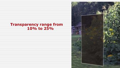

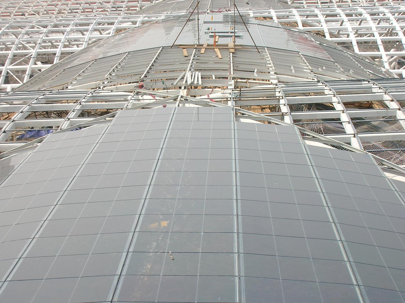

    buenos dias a todos, es la primera vez que pregunto algo en este foro y no se si sabre explicarme muy bien.
    nos han encargado un estudio para la instalacion de paneles en una cupula y los paneles los quieren transparentes, hay algun panel en le mercado que sea transparente del todo???.
    en caso de ser asi , el tema de la caja de conexion como se haria?? lo comento pq los quieren que se vea sola y exclusivamente las celulas, con lo cual no quieren ni marco ni cajas de conexion.
    Hay algn tipo de panel de ese tipo en el mercado??
    Muchas gracias.

    Si que existen , yo los conozco semitransparentes como el de la foto...si quieres más info mandame por privado tu mail para mandarte un archivo con más info( no se puede colgar en el foro)....
    Miniaturas adjuntadas Miniaturas adjuntadas paneles solares transparentes-dscn0430.jpg

    Con solo las celulas tenían vidursolar y siliken por lo menos.

    Hola
    Te he escrito un mensaje privado dandote detalles sobre los paneles "transparentes"
    Básicamente tienes de dos tipos, los denominados Glass-Glass que son cristales con células fotovoltaicas (mono o policristalinas) inscritas en su interior y el "aspecto" de un panel fotovoltaico estándar y cristales semitransparentes con el aspecto de un cristal tradicional que utilizan la tecnología del silicio amorfo y que no fabrican demasiadas marcas.

    Hola foreros,
    por lo que yo se, celulas totalmente transparentes no hay. Existen las modulos de silicio cristalino, que para aplicaciones de integracion arquitectonica (como es el caso) se colocan las celulas entre cristales, pero se siguen viendo las celulas cuadraditas por ahi.
    Otro producto existente son los modulos de amorfo entre cristales, con los que se puede jugar tanto con el color, con el grado de transparencia como con el diseno, logrando dibujos y logos. Cuanto mas claro sea el color, menor absorcion de luz, y a mas transparencia, idem, pero se pueden lograr acabados esteticos muy interesantes. Hay que tener en cuenta que en integracion obtener una productividad del 100% del panel no es lo unico importante, ya que la estetica juega un papel importante en esos casos. Cuando los paneles se destinan a integracion (BiPV) la caja de conexiones se ubica de modo que no se vea, obviamente por motivos esteticos.

    Hola a todos. A mí lo que me interesa saber de los módulos para integración arquitectónica es:
    1) cómo se realiza el montaje (al ser sin marco, qué anclaje llevan).
    2) cómo se garantiza la impermeabilización.
    Gracias, un saludo!!

    Como bien dice Photon, vidrusolar tiene módulos semi-transparentes, permiten una transparencia de hasta el 40% lo cual para integración es muy bueno, con respecto a su colocación, van situados en carriles impermeabilizados, no se montan con clips como los normales, hay que tener en cuenta que se consideran como un vidrio normal y tienen que estar sellados en su perímetro para evitar filtraciones

    Además de los que se nombran, he estado rebuscando por internet y he consultado los Zytech. Tienen distintas opacidades, y algo que no había visto en ningún otro: venden el panel con agujeros en las esquinas, para montaje con anclaje tipo "araña".
    Además, parecen una gente muy profesional.
