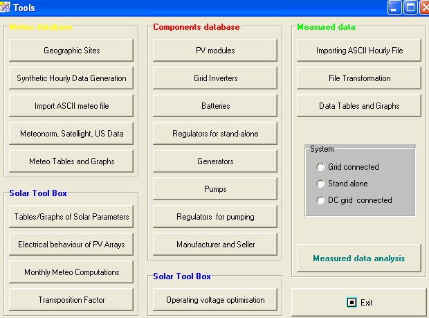

    Predeterminado PVSYST
    Buenas,
    Estoy utilizando el Pvsyst para el cálculo de instalaciones, pero comparando la radiación que da el programa con la obtenida por el pvgis no tiene nada que ver.
    Me gustaría saber si puedo introducir datos de radiación en el pvgys y cómo ya que a la hora de entregar el proyecto me salen datos muy bajos.
    Muchas gracias.

    Predeterminado Re: PVSYST
    Saludos,
    puedes importar datos meterologicos desde varias plataformas y programas.
    Para ello, cuando arrancas el PVSYST tienes que ir a HERRAMIENTAS (TOOLS) y pulsar IMPORTAR METEO DATA. Luego seleccionas que quieres importar desde el PVGIS Europe-Africa.
    Paralelamente abre la pagina del PVGIS y localiza tu instalacion. A continuación, genera las tablas mensuales de radiación horizontal y temperatura media diaria.
    Cuando tengas la tablas generadas, selecciona el texto donde se encuentra la localización con las coordenadas, la ciudad mas cercana, etc, junto con las tablas y pulsa CTRL-C.
    Luego vas a la pagina del PVGIS de antes y pulsa IMPORTAR. Automaticamente carga todos los valores de radiaciones, latitud, temperaturas, etc.
    A disfrutarlo.

    Fernando,
    ¿donde está lo de "importar meteo data" para indicarle que es del PVGis?
    No veo la opción (adjunto pantalla "tools" del pvsyst 4.21).

    IMPORT ASCII METEO DATA
    FER_NANDO está desconectado Miembro del foro
    sep 2007
    246
    UY, LO SIENTO
    No es IMPORT ASCII METEO DATA
    Es IMPORT METEO DATA.
    Si no te aparece es porque creo que tienes la versión 3 del PVSYST. Yo tengo la versión 4 y si que aparece, de hecho importo todos los datos así, bien sea del PVGIS o del METEONORM.
    Existe otra opción. Pulsa GEOGRAPHICS SITES e introduce una nueva. Le metes los datos manualmente de localización, coordenadas, altura, etc de la primera hoja que te aparece. En la segunda, puedes paralelamente al PVGIS y te copias las tablas de radiaciones y temperaturas en un word o excel. Despues seleccionas, CTRL C, por columnas, y pulsas el boton paste de la columna habilitada en el PVGIS. Lo verás enseguida. Puedes introducirlo manualmente si quieres.

    Vale, la versión que tengo yo es la PVSYST V4.31, donde si aparece la opción de importar datos directamente.
    Pues voy a ver si la actualizo, ya que la mía es la 4.21.
    Ea .... Ya está actualizada a la 4.33 y si que aparece la opción.
    Pues es una buena mejora como para actualizarse cuanto antes .
