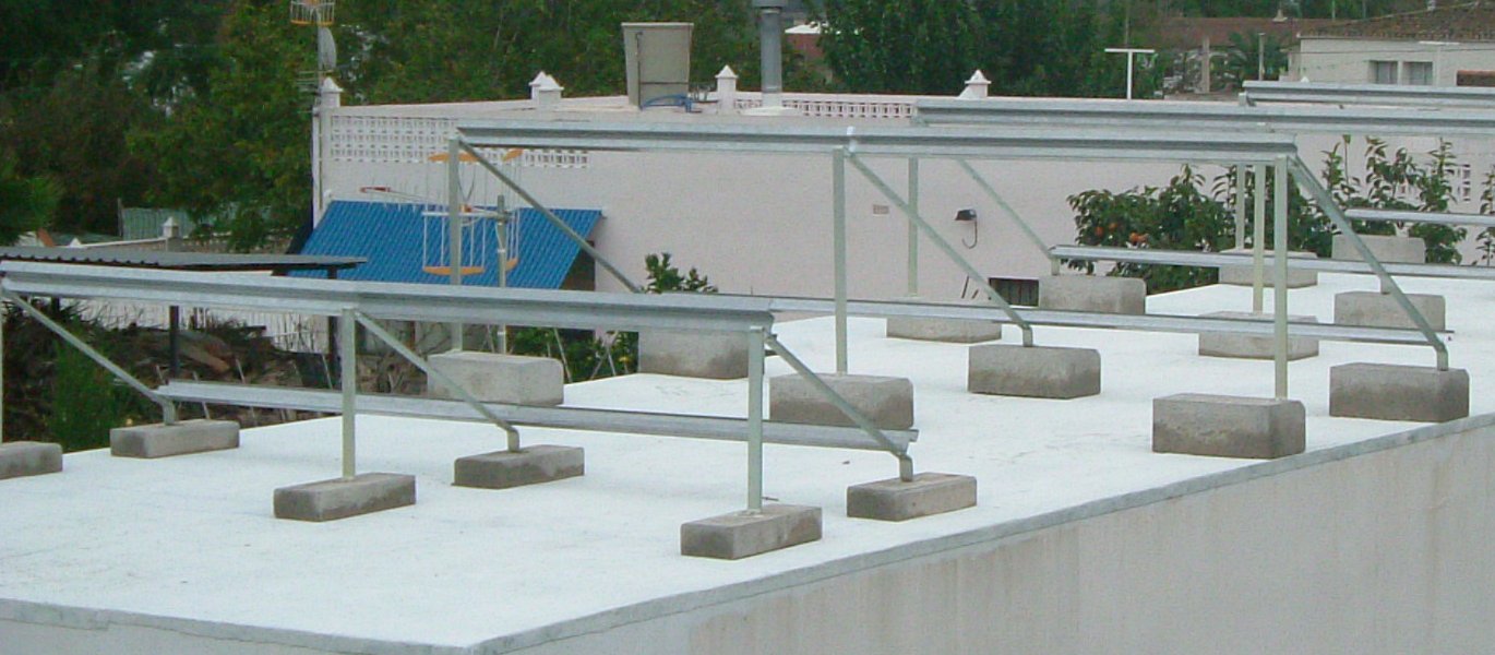

    Estoy diseñando una instalación en una azotea de suelo pisable, pero que no puedo atornillar los soportes directamente al suelo porque sino rompo la capa impermeabilizante. He pensado en colocar los soportes atornillandolos a un contrapeso de hormigón.
    ¿Conoceis alguna empresa que me haga estos contrapesos o que vendan los contrapesos con el soporte directamente?

    Los contrapesos que yo he utilizado son bordillos de acera. Los hay de todos los tamaños y pesos.
    En cualquier empresa de materiales de construcción los podrás encontrar.

    Jeje, curioso.
    ¿Como sabeis mas o menos que dimensiones y peso tienen que tener los bloques para impedir el vuelco por viento? ¿Como lo dimensiono según la superficie de captación?

    Ahí ya entraría el cálculo de la estabilidad al vuelco.
    No es más que hace equilibrio de momentos sobre el punto donde la estructura tendería a pivotar como consecuencia del viento: equivalente al vertice delantero de la estructura (el que siempre se coloca con el angulo de 30º), y verificar que el momento estabilizador (gracias a los contrapesos de hormigon y peso propio) tiene que superar en 1,5 veces al momento desestabilizador (accion del viento)
