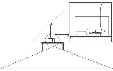

    El problema es el siguiente. Estoy intentando diseñar un seguidor de 1 eje con un pic... el problema es que no encuentro las formulas para calcular en cualquier momento y cualquier dia el valor del angulo acimutal y el angulo zenital. Los cuales si no me equivoco me permitirian dirigir el eje horizontal manteniendo una inclinacion fija que deberia calcular luego. ¿es esto correcto?. Si es correcto ¿como calcularia esos dos valores?. Hay alguna variante mas que deba calcular para posicionar la placa correctamente con un solo eje?
    Espero que me puedan resolver mis dudas.

    respecto a lo de los planos no he podido encontrar al prefoesor que se encarga de la estructura. Pero os he adjuntado un pequeño boceto. Una cosa que se me olvido decir es que no es un seguidor muy grande para poner una burrada de placas en el, se van a montar 4 como mucho. y mas que nada es un proyecto educativo, no tiene fines comerciales ni mucho menos.
    Se pondria en un tejado envez de en el suelo.
    En otro post si a alguien le interesa explicare el ssitema de movimiento
    Bueno adjunto el pequeño boceto.

    Cita Iniciado por victor_castuer Ver mensaje
    ...Pero os he adjuntado un pequeño boceto. Una cosa que se me olvido decir es que no es un seguidor muy grande para poner una burrada de placas en el, se van a montar 4 como mucho. y mas que nada es un proyecto educativo, no tiene fines comerciales ni mucho menos.
    Hola Victor_castuer,
    si quieres explica el sistema de movimiento; sería una oportunidad para curiosear.
    He visto el boceto y he interpretado el gran triángulo que aparece como el tejado. Si el seguidor de 4 módulos FV se colocará en ese lugar, entonces se estaría incumpliendo el CTE (Código Técnico de la Edificación). Al final los seguidores son para superficies planas; ya sean en el suelo o en una terraza.
