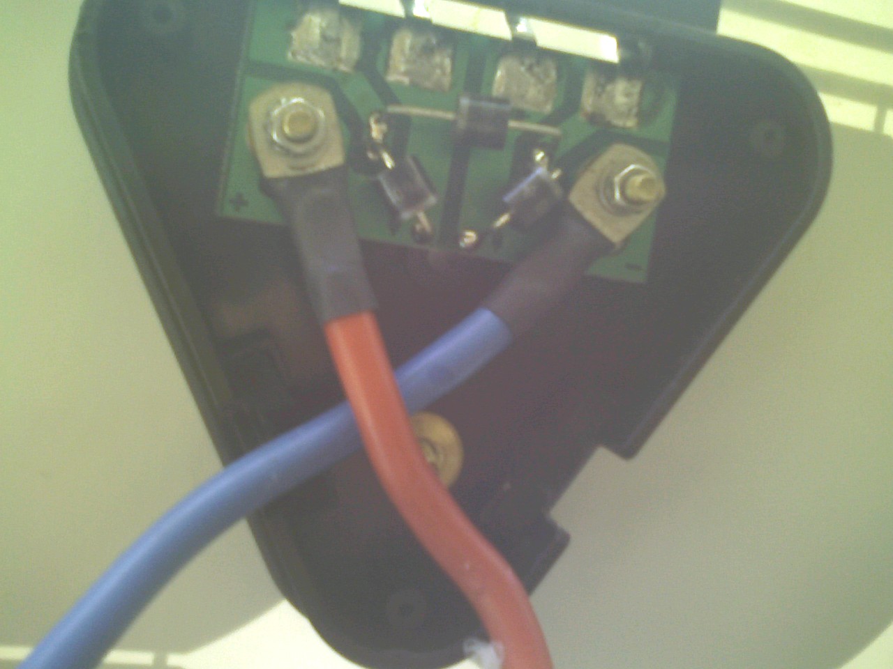

    Hola buenos dias ,tengo entendido que las placas de 24v ,son como dos de 12v unidas, sumando las celulas ¿seria posible convertir esta placa de 24v en una o dos de 12v? es para podes sacar la iluminacion a 12v.

    Hola. No es posible dividir o tocar las placas, se estropearía. Lo que tienes que hacer es usar un convertidor de cc/cc que reduzca la tensión de 24 a 12V. Claro está que esto tiene un consumo, pero es lo único que puedes hacer. O cambiar las placas pero seguro que es mas caro.
