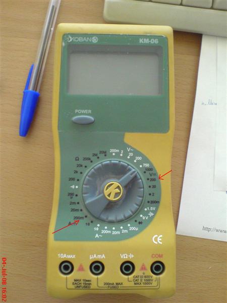

    Esta tarde he estado haciendo pruebas con una placa que si conozco sus valores.
    Midiendo la intensidad en continua me da aproximadamente 31 y poco que mas o menos lo que debe dar.
    Al medir la corriente me da 32 con algo...
    Al multiplicar un valor por el otro me da 990 y pico... y la placa que estoy midiendo da 230W por lo que algo debo de estar haciendo mal.
    Curiosmente tapando solo la linea de abajo de celdas de la placa me daba un valor de 6.5 midiedo la corriente.... pero esto creo que es mas anecdótico que otra cosa...
    Bueno espero vuestros comentarios a ver que me decís.

    mira la escala del polimetro a ver si lo esta midiendo en mV o mA

    Cita Iniciado por Pelle Ver mensaje
    Será que estas midiendo decimas de amperio. Si te da 3,2A de corriente de cortocircuito y 31V en circuito una placa de 230W, es una medida normal que entra dentro de la normalidad para 400W/m2 sobre el panel, lo mediste encarandolo al sol, habia nubes?

    Cita Iniciado por rodri Ver mensaje
    Lo medí casi cara al sol tras un cristal a eso de las 8 de la tarde... puede influir mucho a la hora de dar la potencia?
    A mi la cuenta que me sale es de 3,2A x 31V = 99.2W ... es un bajon grande hasta los 230W q debería de dar el panel no?
    Uf claro, detras de un cristal!!! ... lo que mediste fue 32mA
