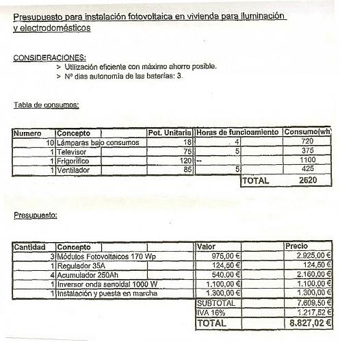

    Hola a todo el Mundo, soy nuevo en le foro y ante todo quiero saludar y agradecrer a todos los integrantes de este foro por la ayuda que ofreceis a todas las personas que tienen dudas o problemas, entre las que yo me encuentro.GRACIAS.
    Bueno, tengo una casita en la playa sin luz y me he propuesto poner placas solares pero no me he convencido del todo, mas que nada por la inversion que supone. Si lo he echo bien, he adjuntado un presupuesto donde se detallan los consumos y los materiales que me ofrecen asi como el precio, me gustaria que le echarais un vistazo y me aconsejarais. Tengo otro del mismo pero añadiendo una bomba de extraccion de agua que añade un modulo mas de 170Wp y el inversor lo pone de 1800w, que varia 1595 euros mas.
    Siento mucho si me he extendido mucho pero he intentado ser conciso.
    Gracias de antemano y si alguien quiere contactar conmigo mi correo es [email protected].
    Saludos a todos/as y mil GRACIAS
    pd: No voy ha dejar el foro, os aseguro que estare en contacto contando como voy con la instalacion. Gracias

    Hola compi. Yo también soy novato y precisamente ahora mismo estaba haciendo un presupuesto para un proyecto (en realidad, estoy finalizando mis estudios en Energías Renovables).
    En dicho presupuesto, el cableado y materiales de construcción costes y tal... ¿todo va en montaje y puesta en marcha?

    Si el cableado soportes etc esta incluido en el presupuesto. ¿que te parece?

    Yo he visto por ahñí algunas marcas que venden kits con todo y sale más barato, comprandolo todo del tirón.

    Cita Iniciado por melena Ver mensaje
    hola lo que yo te digo es montado todo y con todas las garantias y servicio que es muy importante a la hora de problemas, lo de los kits yo tambien lo vi pero al final habìa poca variacion y no tenia ni servicio y yo me tengo que buscar la vida con los problemas, prefiero un poco mas y tranquilidad y calidad.
    Totalmente de acuerdo compi, pero si encuentras el kit y montaje y todo lo demás, mejor, ¿no?. En alguna página lo he visto y es fácil de elegir hasta para quién no lo haya visto en su vida, coges tu factura y ves de que zona de España eres. Con eso y poco más, eliges kit y te lo montan.
    Puedes incluir grupo y estructura además, ahora mismo no me acuerdo de que página era, pero San Google lo recuerda todo.

    Quiero dejar claro que mi intencion es aprender y que me aconsejen en el tema y no encontrar ofertas, esta claro que si me las ofrecen las voy a estudiar, pero como bien dice taverok, no es este el sitio.
    Por otro lado (lo que interesa) me han sugerido que las baterias del presupuest son de camion, no se como puede influir y en que se diferencian de las que se deven utilizar.
    Me gustaria saber si la instalacion que me sugieren es la correcta para lo que necesito o falta algun dato.
    Quiero pedir perdon si he ofendido a alguien y decir que no es mi intencion crear conflictos en este foro.
    Gracias a todos y saludos

    Con respecto a las baterias "de camión", indudablemente el instalador se equivoca. Yo las he utilizado durante mucho tiempo, años atras, cuando hacerse de las baterias especificas de solar era complicadisimo y no quedaba otra. Entonces las potencias requeridas eran muy bajas y los consumos diarios pues en torno a 200w, ellas aguantaban medianamente bien durante unos 4 o 5 años y despues para el chatarrero, pero hoy en dia seria un error ponerlas y no se trata de cuestión economica, puesto que el precio parece que estan muy similares o incluso mas caras. Asegurate que se trata de este tipo de baterias y hazle ver que no son las mas idoneas, pero ese detalle ya me haria dudar de su profesionalidad.
    Insisto, busca que por Sevilla teneis muy buenos profesionales.
