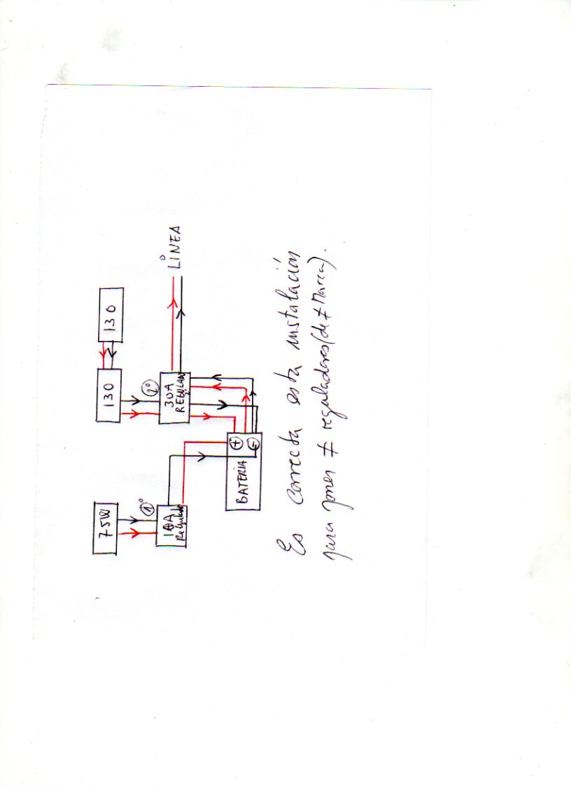

tengo 2 reguladores de diferente marca¿como tengo que ponerlos yhacer la instalacion?
me habeis aconsejado poner d reguladores en paralelo y no se como hacerlo.Son de diferente marca.uno de 10A y el otro un morningstar de 30.¿me podeis explicar como hago la conecxion para ponerlos en paralelo o cada uno debe ir por separado a la bateria y de ahi a la linea general?Os adjunto una imagen .Si no es correcto hacermelo saber.gracias

Si tienes que colocar dos reguladores uno de 10 A y otro de 30 A será porque con el de 30 A no tienes suficiente, es decir que la intensidad del campo fotovoltaico supera los 30 A.
En ese caso conectas un grupo de paneles directo al regulador de 30 A. y de este regulador a la batería y por otro lado conecta los paneles que le correspondan al de 10 A y directamente a la batería.
La batería es un receptos que recibe corriente de varias fuentes, en tu caso desde dos campos de paneles y dos reguladores diferentes, pero que si quisieses le podrías añadir un cargador de baterías que estuviese conectado a un grupo generador.
Si vas a utilizar corriente continua < de 30 A. la puedes sacar del regulador de 30 A. y si son mayores las cargas de consumo pues directamente de la batería.
El esquema mas que verlo lo he intuido, porque sale pequeño en la pantalla y en posición contrariaSaludos

si picas sobre el dibujo se agranda.De todas formas hay un error.Los cables +/- de la bateria no vuelven al 2 regulador y lo compre de 30A porque me dijeron que pusiera las 3 placas en paralelo(suman 21A) y de ahi al regulador,pero no tuvieron en cuenta que son de diferente intensidad.El 2 regulador devuelve toda la corriente a la linea de la casa.
