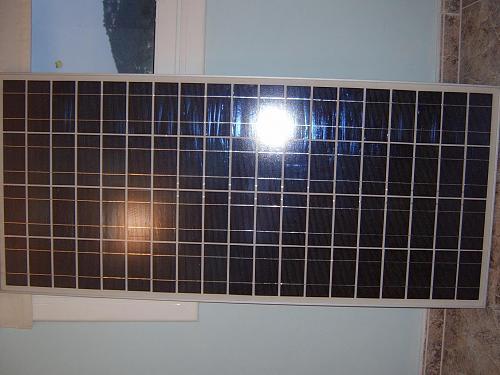

    Predeterminado Hola, he comprado dos placas solares....
    ... bueno primero despues de haberme presentado queria deciros que no tengo ni idea de placas solares, soy un novato con ganas de hacer un brico en este munco fascinante de la energia solar.
    El brico lo voy a hacer en una autocaravana, kiero poner dos placas solares de 120w cada una en paral.lelo, con un regulador de 30am para que me alimente las dos baterias de la vivienda cuando el alternador este parado.

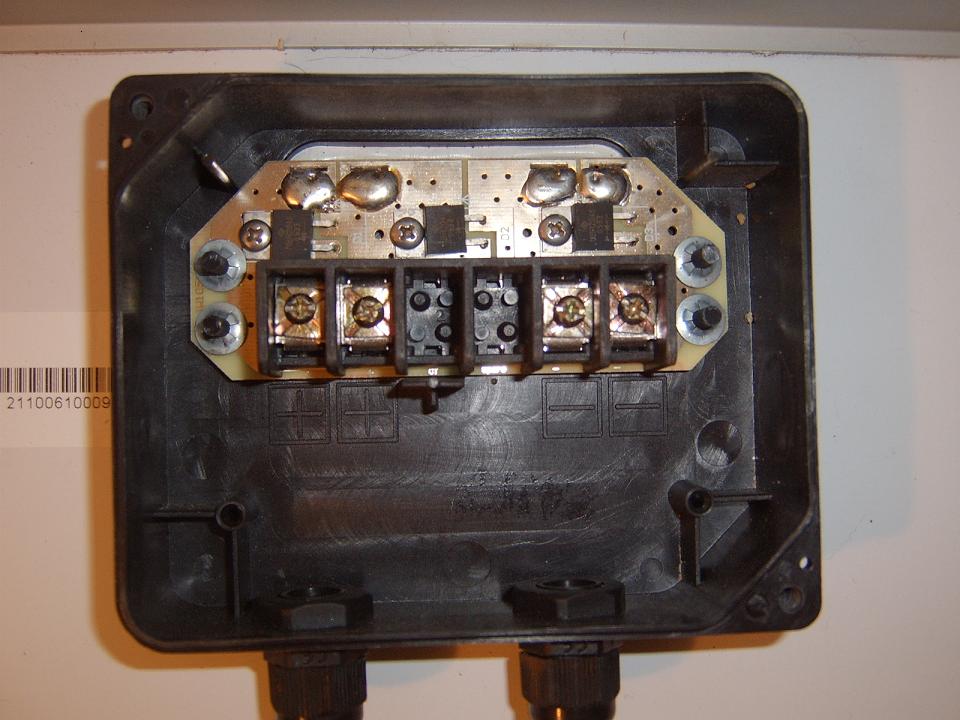

    Mis dudas son las siguientes... empezando por la placa, la placa en la caja de conexiones tiene dos negativos, dos positivos y tres diones (creo que se llama asi), mi pregunta es si hay que unir - con - y + con + y despues salir con un cable en el polo + y otro cable en el polo-?? o solo tiene que salir un cable de cada polo. Lo pregunto porque mi cuñado mirando la placa, me dijo que le parecia que era como si fueran dos placas en una, haber si me se explicar... por lo que entendi es como si fueran dos de 60w en paral.lelo, y me comento que no estaba seguro si habia que hacer un puenten entre ellas por si una parte se estropeaba siguiera funcinando la otra. (Adjuntare fotos)
    Otra duda es el regulador me han dicho que con uno de 20 am voy un poco justo, le pongo el de 30 am??
    Otra duda es sobre el cableado, yo habia pensado hacer los siguiente.... de una placa a la otra los cables queria ponerlos de 6mm2 y de la ultima placa (ya en paralelo) al regulador otros cables de 10mm2 y del regulador a las baterias lo mismo. Creeis que es suficiente?? De la ultima placa al regulador habran 2.5m y del regulador a las baterias unos 5m.
    Y la ultima duda ya no muy importante es si a traves de las fotos que hos voy a poner me sabeis decir si es Policristalina o Monocristalina, ya que el que me las vendio me dijo que era de lo mejor que habia en el mercado pero me dijo que eran Policristalinas y mi cuñado dice que le parece que son monocristalinas por que dice que son cristales enteros, en fin es una duda solo para aclarar que he comprado, por que no lo se.

    Predeterminado Re: Hola, he comprado dos placas solares....

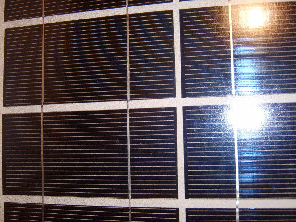

    Bueno yo creo que tu panel no es no policristalino mi monocristalino, sino que es un panel amorfo o derivado del amorfo, te lo digo porque las células poli o mono son cristales enteros que no se arrugan y tu panel presenta una lámina como de plástico que esta arrugada, puedes meterte en el google y buscar la marca y modelo, a ver que te dice.
    Bueno volviendo al tema, tu panel es de 12 V nominales, por lo que tendrías que conectarlos en paraleo y precisamente por eso tiene la doble conexión, me explico
    Conectas un cable en el positivo de un panel y lo llevas hasta una de las bornas del positivo del otro panel y de la otra borna de positivo sales para el regulador y lo mismo con las de negativo, así no tienes que utilizar clemas de empalme ni nada por el estilo.
    Las dos bornas de positivo y de negativo estan interconexionadas entre ellas, es decir que es igual una que otra.

    Y este tipo de placas las amorfo que tal?? rinden igual que poli o mono?? la verdad es que no habia escuchado nunca ese nombre, jej, en fin lo que llega a aprender uno.

    Los paneles Amorfos, son un sucedaneo a ,los monocristalinos y a los policristalinos y sus células son de plástico flexibles, son menos eficientes que los otros y su vida útil también es menor.

    Yo no creo que sea amorfo, si son 120w necesitaria 2 metros2. Tiendo a pensar que sea cristalino y si me apuras una mezcla de celulas que ni su padre las reconoce.
    Hola Photon, buenas tardes, estas placas hacen 147.5x66cm exactamente, son compradas en Alemania o almenos eso pienso, por la marca SUNSET, y poca cosa mas.... La verdad es que mientras me carge las baterias ya tengo suficiente, lo unico que me molesta un poco es lo de que se deterioren mucho antes que las otras, pero bueno tiraremos hasta que aguanten.

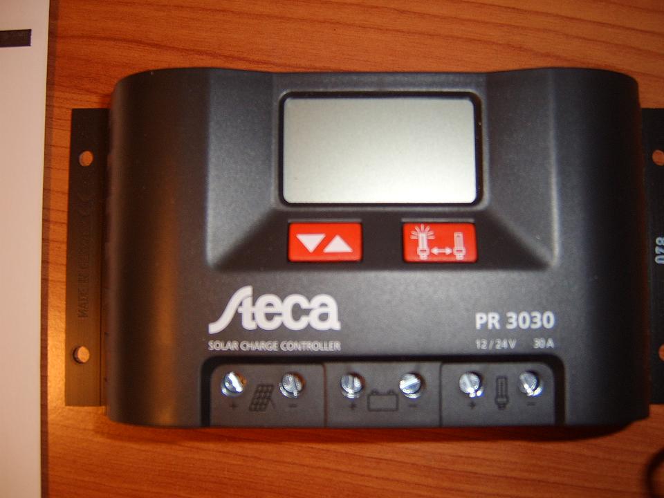

    Por cierto hoy me ha llegado el regulador, lo havia comprado de 30am, como bien deciais antes deberia haber preguntado antes, jeje... pero aunque con uno de 20 ya tenia suficiente ahora tengo uno de treinta... bueno he comprado un Steca, hos pongo una fotillo haver que opinais.
    Miniaturas adjuntadas Miniaturas adjuntadas Hola, he comprado dos placas solares....-sv600342.jpg
    14.172
    Un PR3030 de " toa la vida " ,esta bien. Y nada de am son 30A.
    Este regulador te dice en la pantalla el % de carga que tiene la bateía, pero si no utilizas la cc a través del regulador, las lecturas son erroneas, por lo que no podrás fiarte de ello, por lo demás funciona muy bien y tiene algunas funciones extras que se pueden programar, como por ejemplo un interruptor crepuscular.
    Del ingles, ...........me has alegrado la tarde
    Hola Photon, gracias por corregirme no tengo ni idea de electricidad y lo escribo como puedo, y lo del Ingles jiji...... sin comentarios, tambien lo hago como puedo.
    Un Saludo.
    Son cristalinos entonces.
    Dice que estan montados para que tengan un color homogeneo..........y que valen para aislada.Luego se hechan un monton de flores.
