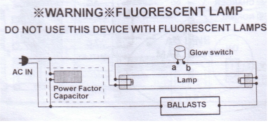

    Y tengo una duda voy a realizar en una casa aislada la siguiente instalacion: paneles solares 2*24v de 200w,inversor-cargador 3000w de onda modificada,regulador solarix 30a y baterias de 600ah.
    Ahora me surge una duda acabo de recibir el inversor-cargador y en el manual que esta en ingles pone algo sobre la no utilizacion con tubos fluorescentes y pone un dibujito tipico de la instalacion del tubo fluorescente.
    La mayoria de luminarias que voy a alimentar son fluorescentes,se puede utilizar este inversor para este menester o me va a tocar a realizar apaños en las regletas de los tubos.

    Siento la tardanza en responder he tenido el ordenador averiado,estos cachorros cuando empiezan a dar problemas ya sabemos.
    Respecto al tema de los fluorescentes adjunto una foto del manual.
    Lo que me da a mi entender es que las reactancias viejas y el condensador no debo de utilizarlos y colocar una reactancia electronica ¿es asi?

    Hola capitansolar:
    Los aparatos electrónicos en general (ordenadores, televisores, impresoras láser, etc.) son muy susceptibles a la señal de alimentación, debido principalmente a que las variaciones de tensión en sus elementos capacitivos (condensadores) originan puntas de corriente que afectan al funcionamiento del aparato. Cuando estas variaciones de tensión son muy bruscas (por ejemplo en el caso de una onda cuadrada), las puntas de corriente provocan un calentamiento excesivo e incluso pueden destruir los condensadores y otros componentes electrónicos del aparato, de forma que no sólo funciona mal, sino que se estropea.
    También hay que señalar que los inversores de onda cuadrada y senoidal modificada como es tu caso, poseen una capacidad de sobrecarga inferior a los de onda senoidal pura, lo que supone un inconveniente de cara al arranque de encendido de lámparas fluorescentes,

    Yo solamente queria saber si es posible con este inversor de onda modificada,encender unas regletas de fluorescentes que tengo en una casa de monte.
    Me imagino que si pero que con el tiempo se estropearan mas rapido los fluorescentes o es perjudicial para el inversor.
    En la casa de monte todo la iluminacion es con fluorescentes menos los cuartos y el cuarto de baño.
    ¿La lamparas de bajo consumo tambien tienen ese problema?¿Que me recomiendas?

    Las bombillas de bajo consumo no tienen condensador, por tanto no tienen ese problema. De cualquier manera si todavía no has comprado el inversor intenta que sea de onda senoidal.

    Funcionar funcionan con onda modificada, pero duraran menos los tubos (con reactancia y cebador), si pones bombillas de bajo consumo, tendras menos problemas (cuidado con la temperatura ambiente).
    Con un convertidor de onda "modificada" a los tubos les cuesta "arrancar" acortando la vida del tubo y del cebador al repetir el arranque varias veces.
    Con un convertidor de onda "pura" a los tubos no les cuesta mucho "arrancar" siendo su vida la normal del tubo y del cebador (segun las veces que se utilice) y la temperatura ambiente (claro).
    Las "bombillas" de bajo consumo (tubo fluorescente) a 230Vac~ si tienen "condensador", a pequeña escala tienen lo mismo que los ordenadores, televisores e impresoras láser, todos utilizan fuentes de alimentacion conmutadas.

    Espero que todavía no tienes comprado nada o por lo menos tienes las facturas guardadas. Soy instalador y veo que te vas a meter en grandes problemas.
    1.Tengo duda que tu panel de 24V de 200Wp te sirve. Explico: Los paneles de este tamaño se fabrica prácticamente solo para instalaciones a la red. Por este motivo existen con tensiones desde 4 a más de 80V. Para cargar una batería de 12V necesitas un panel con una tensión de 21,3Vca y unos 17,algo Vmpp. ¿Porque? Para cargar y cuidar una batería de 12V (para 24V duplica los valores) necesitas 14,9V. Para igualizar las perdidas de tensión en el cable y para ser seguro que en días no 100% del sol llegue esta tensión a la batería es bien si la placa aporta en poco más de tensión. Pero todo que es demás no puedes usar y es perdido. Además sufre el regulador porque tiene que soltar este energía.
    Con otras palabras: Mira si tu placa deseada marca (en la ficha) 24Voc ó 24Vmpp (en español 24Vca ó 24Vpmp). Si esto es tu caso olvidalo o acepta que pierdes 7V. 58Wp por panel.
    2. Yo vendo más de 90% de los inversores de onda pura a mis clientes. No para sacar más dinero es para quitar a todos las problemas. En los últimos años he hecho arder varios frigoríficos y he roto varios inversores por el uso de ondas no puras. Antes era bastante fácil. Si puedes evitar usar cosas de clase A++ y tubo florecientes sin arranque electrónico se puede usar perfectamente los inversores de onda modificada. Pero hoy en día fabrican los electrodomésticos de una manera que ya no puedo hacer una lista con las cosas que se puede o que no se puede. Y lo peor que pasa es, si el cliente se compra una cosa nueva después de la garantía del inversor y lo jode.
    Compra te mejor uno, más pequeño y de honda pura y vives tranquilo. Hasta los 4000W son ya bastante económicos (2000W 870€ y 4000W 1800€ IVA incl. (calidad alemana)). El problema es, que en los instrucciones de los E-domésticos casi nunca viene si le afecta la onda modificada o no, al vendedor ni pensar de preguntar y llamando al fabricante muchas veces tampoco te sirve. Pero es la manera más segura. Porque probar puede costar muy caro.
