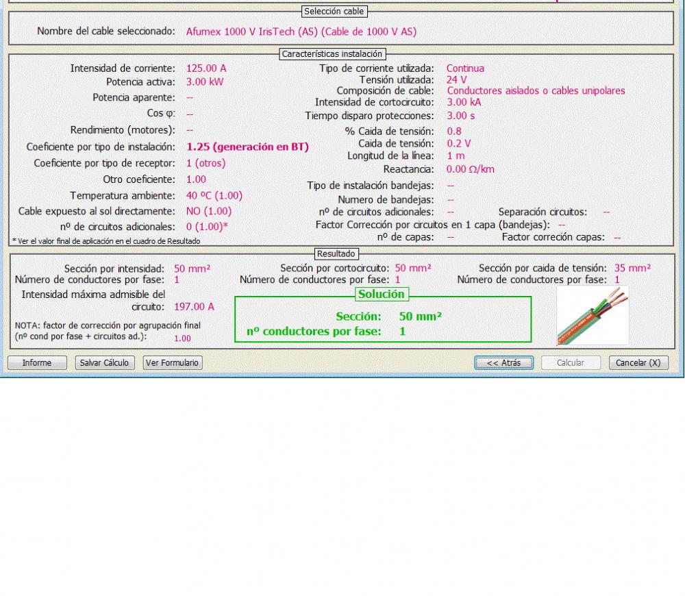

    ¿Por qué utilizáis 2.400 w, cuando la potencia del inversor es de 3.000 VA? 2.400 w es una referencia para un coseno de "fi" de 0,8 en la carga del inversor.
    Según mis cálculos:
    Sección por intensidad admisible: 50 mm2.
    Sección por cortocircuito: Para 50 mm2. Tiempo de disparo de 0,3 s y poder de corte de fusible de 10 KA.
    Sección por caída de tensión: 35 mm2 para 1% y 1 m.
    Siempre que el aislamiento del cable sea de 1.000 V.

    Quiere decir que para ese cable de 50 mm2, te vale cualquier fusible o magneto, porque aguanta un tiempo de disparo muy alto.
    No he utilizado 2400W para el inversor, sino para la potencia en placa. Todo los valores son ficticios -inventados por mi- para poder poner un ejemplo numérico, que se suele entender mejor.
    - 2400Wp es la potencia FV instalada en placa. He supuesto que son strings de 3 placas en serie con una tensión de 100Vdc
    - 3000W es la potencia nominal del inversor. Se supone que es la máxima potencia de consumo prolongado. El inversor puede dar una potencia pico de 6000W, pero sólo para poco segundos, por lo que no hay que dimensionar el cable para esta potencia.
    Cierto es. Y con ese almacén de plomo que tenéis algunos, capaz de dar una intensidad de 3.000 A en caso de cortocircuito, no le echáis un numerito?

    No, por eso instalamos fusibles jeje. Pero desde el punto de vista de cortocircuito, hay que tener en cuenta el poder de corte del fusible, el tiempo de disparo según curvas de fusibles o magnetos y la sección del cable. Todo ello con el fin de que las protecciones funcionen correctamente. Sabes que estoy en fase de estudio, y desde luego que si pongo baterías, tendré muy en cuenta esto que te digo. En el resto de tramos de CC, la corriente de cortocircuito es muy baja porque depende de las placas, pero en el caso de las baterías, hay que tenerlo en cuenta, o al menos, yo lo tendré.

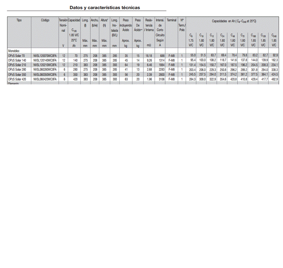

    "el_cobarde", aquí tienes unas similares a las tuyas, fíjate como "tiran" a cortocircuito. Se ponen los pelos de punta...sin tocarla...Calculo sección cables en CC-sin-titulo.gif

    Gracias, Gabriel 2015. Un detalle: No tengo baterías tan "buenas", las mías son 8 Trojan T-105.
    No sé su intensidad de cortociruito, pero será algo entre 1000A y 2000A a 48V.
    Y tengo experiencia con lo que significa esto: Al instalar el sistema, hice cortocircuito con una llave de 14 en mi batería
    La punta de la llave se evaporizó y volaron las gotitas de metal líquido (cromo-vanadio). Quedaron incrustadas en las baldosas cerámicas del pavimento - casi imposible, quitarlas.
    Ya os digo: La batería, un invento del demonio (y yo tonto, por descuidarme).
    En cuanto a baterías de plomo-ácido: Todos tenemos una bomba de estas en nuestro coche! Y hasta las pequeñas (de 45Ah a 12V) consiguen una intensidad de cortocircuito de unos 500A, para poder girar el motor de arranque. Es extraño que no pasen más incidentes.

    Quizás este hilo no sea el más apropiado para hablar de fusibles, pero de forma general, para el caso de que se usen interruptores automáticos "de alterna" frente a cortocircuito en baterías, se puede comprobar si funcionarán correctamente en continua de la siguiente manera:
    1.- El poder de corte del automático tiene que ser superior a la intensidad de cortocircuito de las baterías. De forma aproximada, un automático de 6 KA sirve para bancos de baterías en serie de hasta 1000 Ah y uno de 10 KA para bancos de hasta 1.400 Ah.
    2.- La intensidad de cortocircuito de las baterías tiene que ser superior a 15 veces la intensidad nominal del automático.
    Si se cumplen esas dos condiciones podemos utilizar automáticos con curva de disparo del tipo "C", que son los más utilizados.
    En el caso de que lo anterior no se cumpla, se han de efectuar una serie de cálculos para determinar si el automático es apropiado, o no.
    Por ejemplo, si tenemos un banco de baterías cuya intensidad de cortocircuito es de 3.000 A y un automático de 125 A, podríamos instalar directamente un automático de poder de corte 6 KA, ya que si multiplicamos 125 A por 15, salen 1.875 A, que es inferior a 3.000.
    En el caso de que se empleen fusibles, los de alterna de 500 V, o más, sirven de manera directa para continua hasta 240 V, quedando cubierta la mayoría de los casos.
