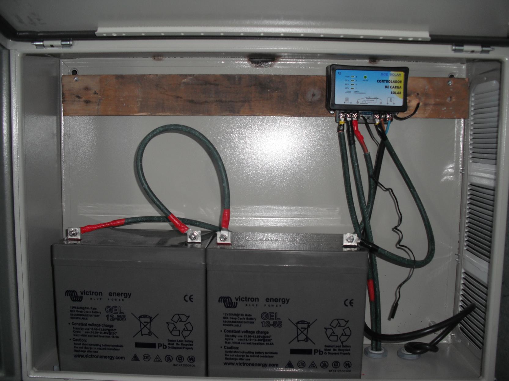

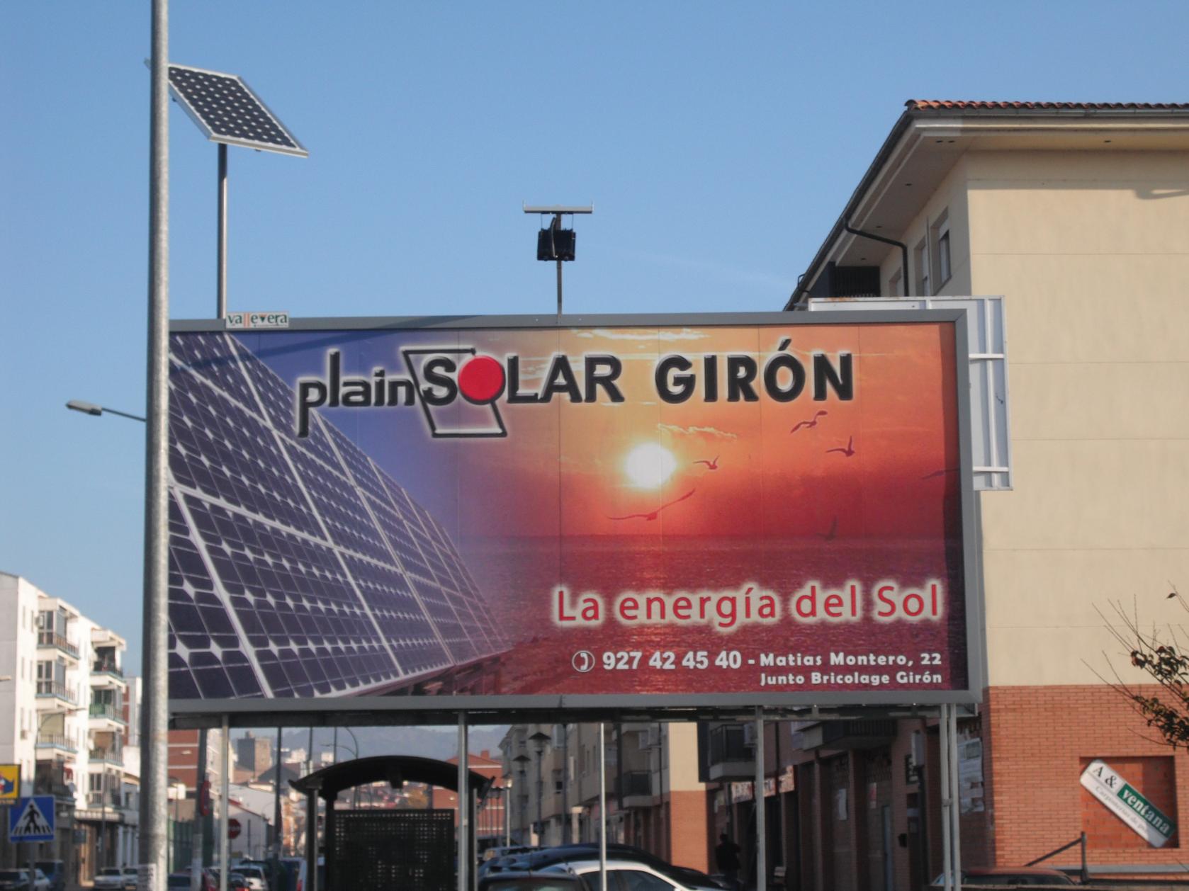

    Buenos dias a todos:
    yo tengo iluminada mi valla publicitaria pero no con bombillas led.
    Es un foco de 50w 24v con microleed, su iluminacion equivale a las pantallas de 200w de halejanuro metalico
    1 modulo de 135w 24v
    2 baterias 12/55ah gel
    1 regulador que se encarga de encender y apagar la luminaria y carga y descarga de baterias
    he intentado subir fotografias
    Miniaturas adjuntadas Miniaturas adjuntadas cartel publicitario alimentado con energia solar?-caja-estanca.jpg   cartel publicitario alimentado con energia solar?-valla.jpg

    Hola Raf,
    me interesaría saber si ese regulador es uno normal, o por el contrarío también enciende y apaga al anochecer? donde se pueden encontrar?
