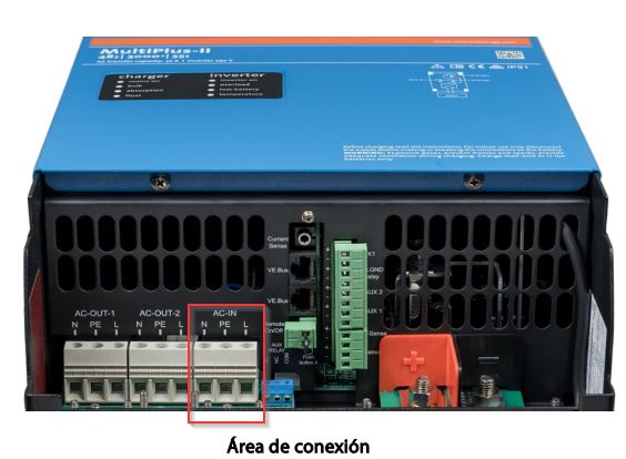

    Perdón, el generador está conectado al AC-IN:

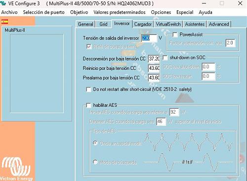

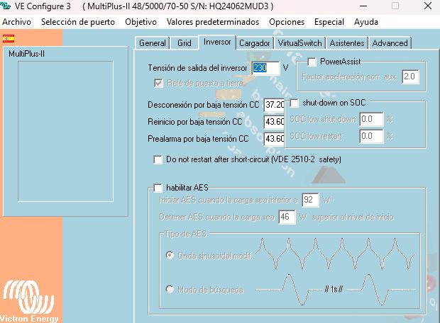

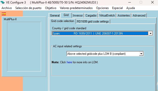

    Buenos días,

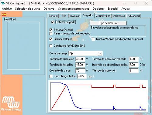

    Sigo con los problemas del fallo del AC-IN, por lo que el generador está enchufado pero no mete carga a las baterías ni alimenta el poco consumos que pueda tener la casa.

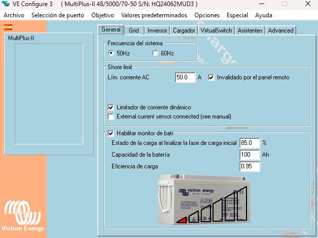

    He probado a configurar lo siguiente:
    1. Activar limitador de corriente dinámico.
    2. Activar entrada CA débil

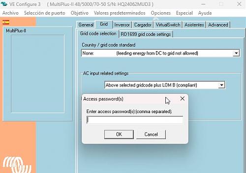

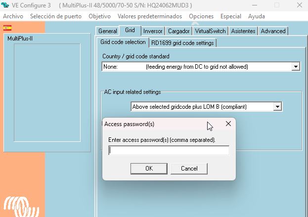

    Y quería desactivar la función SAI pero al entrar en la configuración VE Confugre 3 de Victron me sale lo siguiente en el campo de GRID (que creo que es donde está lo del SAI):Fallo Generador "Generator not detected at AC-In"-victron-1.jpg
    me sale asociado a España y si quiero cambiarlo, me pide un password que desconozco
    El resto de parámetros están así:
    El generador, cuando está arrancado, muestra:
    Voltaje = 231.5 - 232V
    Frecuencia = 52.5 Hz

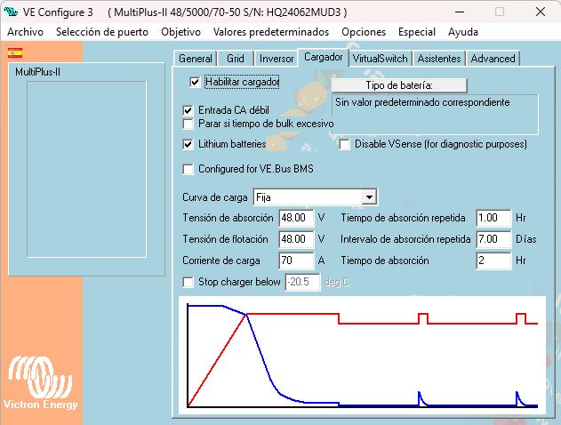

    ¿Alguna idea de qué puede estar pasando? En alguna ocasión me he visto con la batería por debajo del 20% y sin poder enchufar nada para no descargarla en exceso.
    Avatar de Luisetrix
    oct 2016
    Gandia
    1.561
    Predeterminado Re: Fallo Generador "Generator not detected at AC-In"
    Tienes la tensión de absorción y la de flotación en 48v lo cual es muy bajo, no te va a cargar mientras el voltaje de tus baterías esté por encima.
    Configura esos voltajes con los que recomienda el fabricante para esa batería, que seguro que son bastante más de 48 voltios

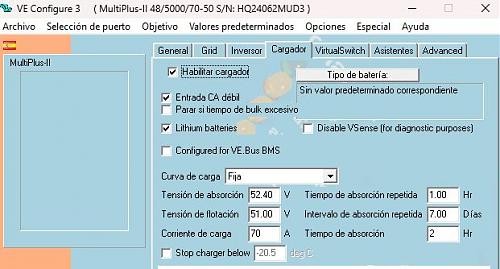

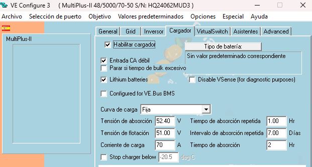

    He configurado esos parámetros a lo que recomiendan:
    También he preguntado al servicio técnico de Victron por lo de la contraseña para cambiar lo del GRID, me han remitido a un distribuidor oficial de la marca para facilitármela. A ver si cambiando eso mi generador sirve de algo.
    murcia
    4.427
    Cita Iniciado por LucasTurp Ver mensaje
    Este paso es inutil. No tiene nada que ver con el uso de grupo.

    Pero has vuelto a probar después de cambiar los voltajes de carga?
    La contraseña para cambiar el tipo de grid es: TPWMBU2A4GCC

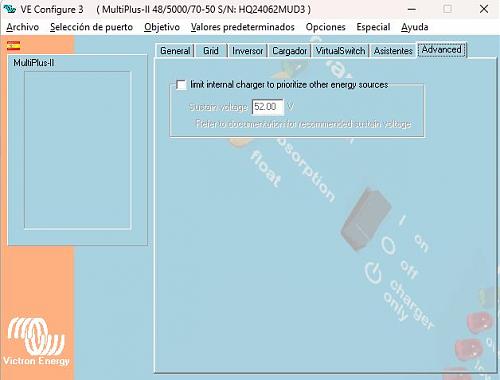

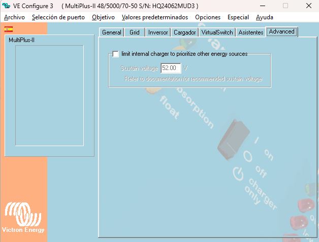

    Tienes varias imagenes puestas, pero has pinchado en "advanced" ? No estara activada la casilla de inabilitar el cargador, mientras hay energia fotovoltaica...
    He conectado un multiplus II (esta en espera de mosfets), para buscar la opcion SAI, pero no aparece (si que la he visto en los multiplus anteriores al modelo II).
    Lo mas raro es que no aperece nada en tu pantalla izquierda (por debajo de multiplus II) tension de bateria, salida AC, entrada AC, frequencia, etc...
    Sera porque tienes el cerbo gx??

    Sí, lo que monitoriza todo es un Cergo GX, el relé de arranque del grupo lo tengo conectado al Cerbo (y funciona perfectamente)
    He mirado la pestaña advanced y no está activada dicha casilla

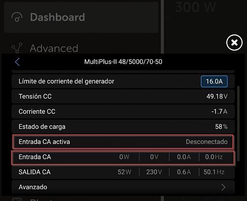

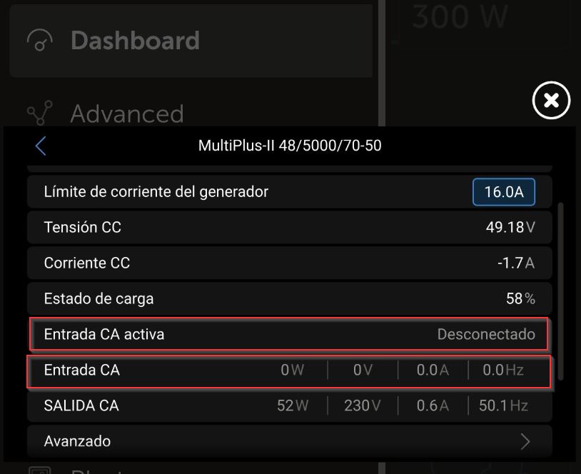

    Esta mañana, aprovechando que la batería estaba al 60% y no había carga solar todavía, he probado a enchufar el grupo, lo he dejado unos 5 minutos enchufado, durante ese tiempo, en la app aparece que el grupo está funcionando "running" pero no mete carga a la batería.
    He mirado esta configuración en el inversor (ayer le bajé el límite de corriente máxima de 50A a 16A, porque leí que era recomendable no tenerla tan alta) y en estos campos (señalados en rojo) no lee nada, es como si no le entrase corriente (lo de entrada CA Activa, no es un campo seleccionable, es decir, no puedo cambiarlo, por lo menos en dicho menú)
    Me tiene esto mosqueado (ahora mismo no es problema porque no demandamos mucha energía, y con lo que producimos durante el día, es raro que baje del 50% la batería por las noches, pero tengo que encontrar una solución)
