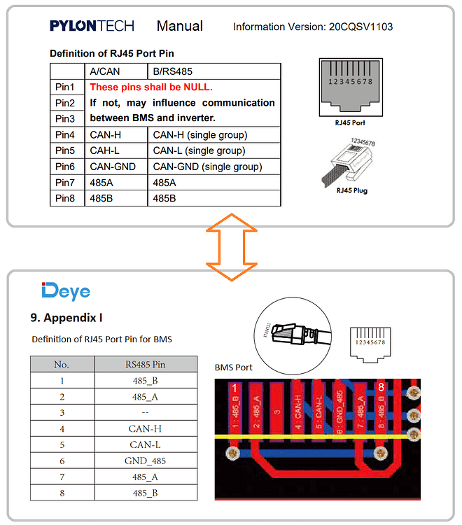

    Segunda cuestión..., el reconocimiento del BMS de las Pylontech...
    Si selecciono baterías de LITIO en el menú ajustes de batería inmediatamente, en un minuto más o menos, el inversor desconecta y arroja el mensaje de alarma de batería baja F56. Lo he hecho varias veces y siempre igual, las baterías por supuesto están a plena carga o casi.
    Tengo que seleccionar en ajustes de batería, Battery V (%) o Battery V ( en V ) para que el inversor no desconecte, claro, estos ajustes son para baterías de gel, plomo etc, si lo pongo en litio, error F56. Ajusto las tensiones de carga y flotación en 53,2 V y así va tirando, pero comunicación con el BMS de pylontech no hay. Para establecer una comunicación entre ambos...
    Lo mismo, he encontrado información dispar y a veces contradictoria. Comienzo a preguntar, intento copiar la configuración de cualquiera de vosotros a quien le esté funcionando la comunicación entre ambos...
    ¿ por CAN o por RS485?
    Si es CAN ...¿ selecciono protocolo 00 ?
    Si es RS485... ¿ selecciono protocolo 12 ?
    Y otra, y aquí creo que está el problema, pero necesitaría confirmación...
    El cable de comunicación: el RJ45 que tiene puesto ahora mismo pone Battery por ambos extremos, en blanco la pegatina, no en azul. Me da que eso no es lo correcto.
    ¿ alguien ha conectado el DEYE directamente con los cables que vienen con las baterías Pylontech sin anular pines ni nada parecido...?
    Los pines...: ¿ con todos los pines conectados ? ¿ sólo con los pines 4 y 5 si conecto por CAN...? ¿ con los pines 6, 7 y 8 si conecto por RS485...?

    Adjunto imagen de la cuestión de los pines en el cable de comunicación RJ45.
    Error DEYE W03 y conexión con BMS de Pylontech.-pins-desconectados-del-rj45-conectar-deye.png
    Los DIPS de la batería maestra...
    ¿ si conecto por RS485...? ¿ todos OFF excepto el primero en ON...?
    ¿ si conecto por CAN..., no importa en qué posición estén...?

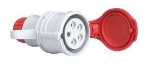

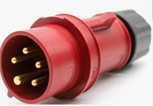

    El problema en las conexiones de equipos trifasicos viene ocurriendo porque la secuencia de fases (R-S-T) del emisor (grupo) el receptor (DEYE) no las ve en el orden por el esperado, por lo que rechaza la conexion para evitar 'fuegos artificiales' cuando el inversor del DEYE trabaje sumado a la red u otras acciones que necesitaran de coincidencia de fases.
    Este problema de 'secuencia de fase incorrecta' es altamente conocido cuando se conectan motores trifasicos, pues segun se cableen los 3 hilos el motor gira en un sentido o en otro, esto se soluciona invirtiendo la conexion de dos de los hilos.
    Si el grupo no estará cableado al DEYE de forma permanente, sino con una manguera a modo de alargadera, hay que hacerlo con enchufe y base de enchufe que obliguen siempre tras la desconexion a conectarlos en la misma posicion de manera que siempre la union prolongará los mismos hilos manteniendo asi a la entrada de grupo del DEYE siempre la misma secuencia de fase.
    Aunque como al estar en aislada no tienes red, conecta el grupo a la entrada (15) GENERADOR y configura en los parametros del Deye referentes al Generadorcon la secuencia 0/120/240 -> arrancas el grupo y si ves que no lo acepta invierte la conexion de dos de las fases, con esto si esta dentro del rango de tension y frecuencia admitida ya tendría que sincronizar y aceptar al grupo.
    Si has hecho varias pruebas conectandfo y desconectando cables pero no has mantenido los mismos colores de los conductores de las fases en las diferentes pruebas que hayas podido hacer, todas las conclusiones que hayas sacado han podido ser erroneas.
    La secuencia de fases en la salida del alternador del generador es siempre la misma ya que queda definida por su cablado interno, el que tiene que adaptarse a esa secuencia es el recptor (el deye) y eso se logra con la seleccion [bien 0/120/240 ó 0/240/120] y la posible necesidad de invertir la conexion de dos de las fases.
    Si el grupo estuviera conectado a través de una manguera de forma ocasional es cuando tendrías que utilizar una conexion con enchufe macho/hembra que siempre encaje en la misma posicion para que la prolongacion de los cables de las fases sea siempre la misma. el numero de conexiones puedes encontrarlos para diferentes numero de hilos, en concreto este uego seria para 3Fases, neutro y tierra.

    Tienes que conectar el cable Rj45 en el puerto Can tanto de las Baterías como el inversor.
    -Respecto al cable RJ45 el fabricante recomienda que no estén conectados los cables 1,2,3, por tanto el resto de cables conectados. 4,5,6,7,8.(Yo los cables Pylontech que he instalado con Protocolo Can llevan 5 cables).
    -El cable que viene con el inversor Deye debería ir bien... Es un cable formato RJ45 con conexión tipo B Pero bueno vamos a dejarlo ahí..
