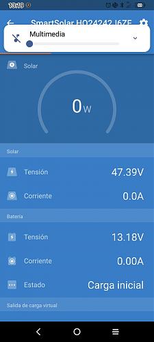

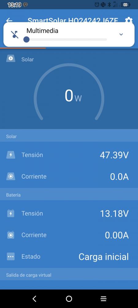

    Cuando me conecto me da voltaje de la placa y la bateria pero no Amperaje. Adjunto el pantallazo. No da W en la placa.
    La batería esta completamente nueva , no sé si está todo bien y sencillamente no da A porque el MPPT no carga por estar llena o si aunque esté llena debería indicar W producidos por la placa.....

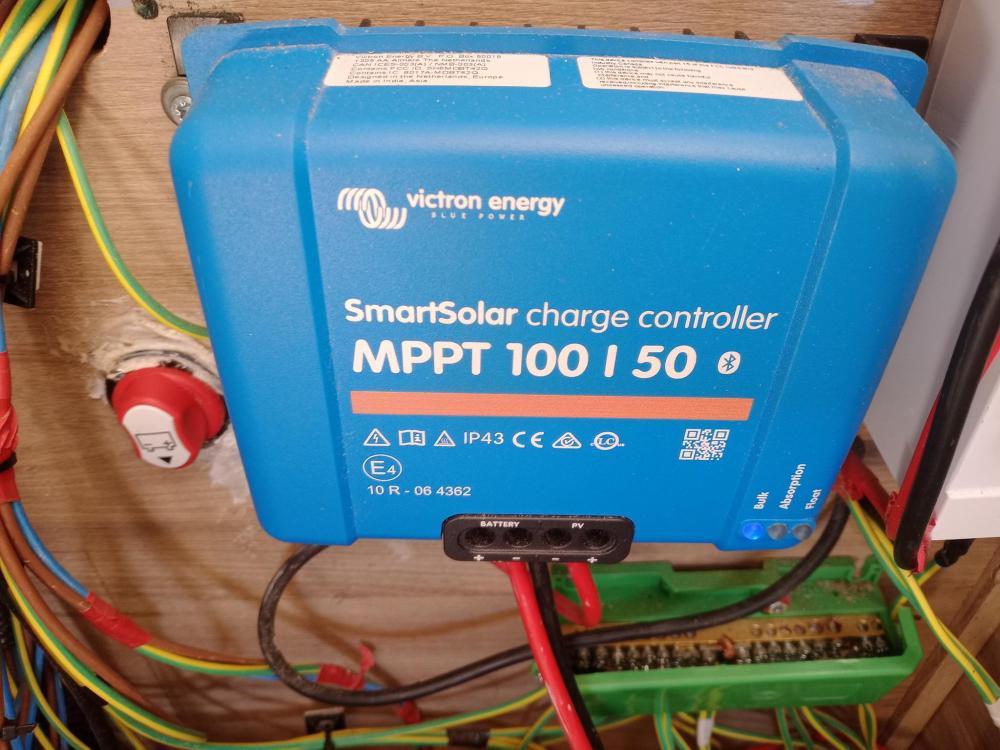

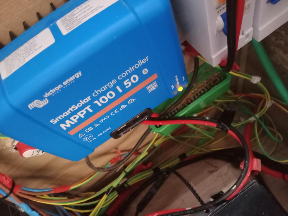

    Adjunto una foto del MPPT conectado a bateria y a placa en Bulk carga inicial.

    La batería te la reconoce porque llega tensión a las bornas del regulador, y los leds se encienden, de eso no hay duda. Lo que parece que no reconoce es el módulo.
    1. Revisa que la línea módulo- MPPT tenga continuidad desde principio hasta el fin.
    2. Mide tensión en las bornas de entrada FV a ver qué te marca. ¿ te sube la tensión cuando le da el sol pleno al módulo o se queda igualmente en 13,18 V en las bornas de entrada de batería al MPPT...?
    Si hay continuidad y el MPPT no carga la batería hay probabilidades, aunque duela esa probabilidad, que el MPPT se haya jodido internamente por la conexión previa durante unos minutos del MPPT al módulo sin estar previamente conectado a la batería.
    Edito: veo en el pantallazo del Victron Connect que la tensión del módulo te la reconoce, por lo que doy por sentado que la línea no está interrumpida entre el MPPT y el módulo.

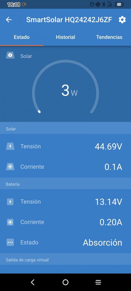

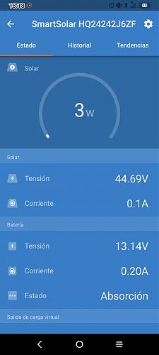

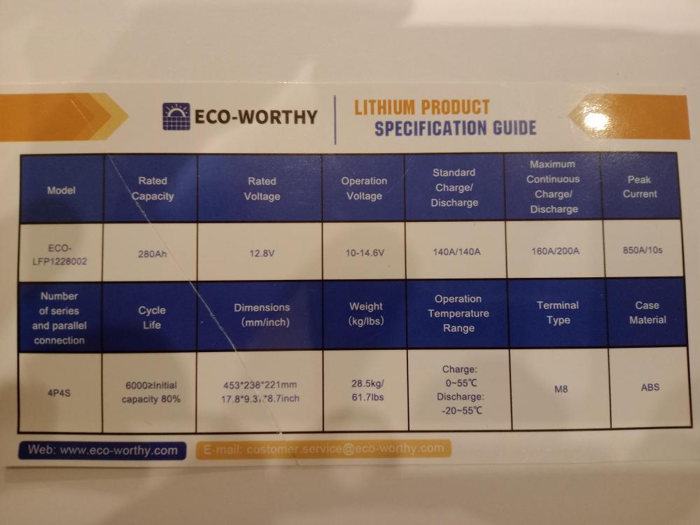

    Hola Alibey, hoy he probado a cambiar parámetros con la APP y bajando voltaje de Tensión de Abosrción de 14,60 a 12 V y la de Flotación de 13.00 V a 12 V me ha dado Intensidad y Produccion en la placa (horario de muy poco sol, por la tarde sin ser de noche pero sin sol)CONSULTA MPPT 100/50 SMART SOLAR CHARGE VICTRON-img_20250213_223157.jpgCONSULTA MPPT 100/50 SMART SOLAR CHARGE VICTRON-img_20250213_181859.jpgCONSULTA MPPT 100/50 SMART SOLAR CHARGE VICTRON-screenshot_2025-02-13-18-18-02-488.jpg y pasa a Absorcion.Adjunto las caracteristicas de la bateria y las del módulo.A-455M-Ficha-Tecnica-ES.pdf
    Es muy poco pero supongo que indica que no hay nada dañado. Adjunto los pantallazos.

    Me alegro, parece ser más bien un problema de configuración del regulador, busca las tensiones adecuadas de absorción y flotación para esa batería de litio y es muy posible funcione correctamente la carga desde el módulo FV, normalmente 14,2 voltios para absorción y 13,5 voltios para flotación.
    Ve subiendo ambas desde los 12 V que has puesto, que obviamente no son las correctas, como digo ve subiendo por ejemplo de 0,5V en 0,5V ambas tensiones desde la APP y comprueba si sigue habiendo producción del módulo en cada subida que hagas.

    Configura la tension de carga a 14,2v tanto en absorb que en float.
    Si miras el video, (minuto 2:07) en la bateria, ponen la tension de carga a 14,6v, pero lo veo algo alto.
