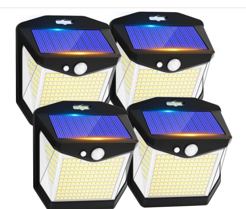

    En un perímetro de casa tengo poca luz y compré este tipo de bombillas solares con su batería mini solar. Su funcionaniento es simple, o cuando detecta a una persona se encienden 10 segundos, o bien las dejas fijas encendidas cuando cae la luz del sol.
    Pues bien, me pregunto si las dejo cerca de los paneles solares fijas con luz toda la noche....
    ¿podré seguir consumiendo energía por la noche sin tirar de la Lifepo4?

    El sol produce 1000w por m². (radiacion solar)
    Una placa solar bien orientada e inclinada recupera solo 200w/m² de estos 1000w/m² en el mejor de los casos.
    Conociendo la potencia luminica emitida por estos focos, podras calcular la cantidad de focos que necesitarias, para alimentar una sola placa de 1 m².
    Miles???? Varios miles???

    Gracias Briko, muy amable como siempre. Ya me parecía a mí que algo se escapaba, los de los 1000w por m2 a nivel del mar si lo había estudiado.
    Pensaba que si ponía unos 24 focos de estos a los paneles solares, el invento funcionaría.
    Siento el post, pero seguro que en el futuro a alguien también se le ocurre y ya tiene respuesta.

    Quiero justificar el post tan absurdo porque hace unos años me regalaron un calculadora que tiene una placa solar de 2 cm de ancho y 5cm de largo.
    Jamás salió de mi escritorio de trabajo y no ha conocido la luz del sol real. La muy puñetara aún funciona.
    Tengo una zona de la casa sin luz y no la he solicitado al Ayuntamiento por pereza y demoras, pensaba que si yo instalaba este tipo de bombillas me ayudaría a gerener energía.
    Vamos que ni con una farola de la calle en la placas solares consigo nada.
