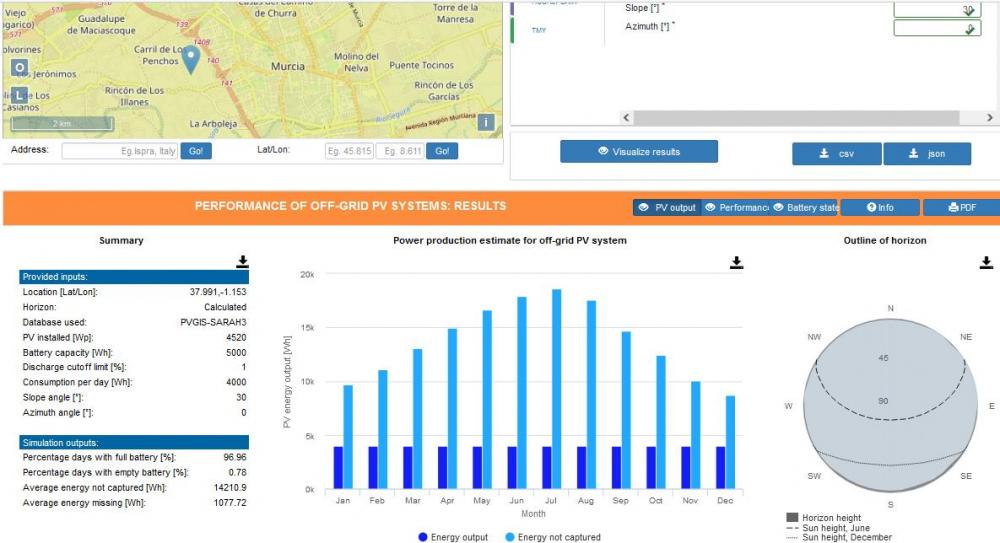

    Con dos strig en paralelo, de 4 placas en serie cada uno, (4S2P) no tendrias que tener ningun problema ya que tendrias 202Voc y unos 90Amp a 48V de bateria en la mejor epoca del año. con lo que el MPP 250/100 lo exprimirias practicamente al maximo
    Graficas de la produccion mensualizada para una inclinacion de paneles de 30º y orientacion sur
