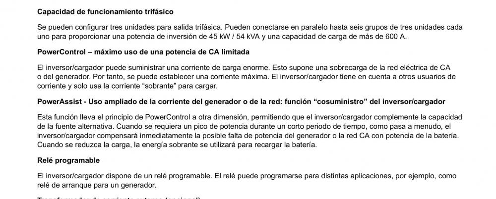

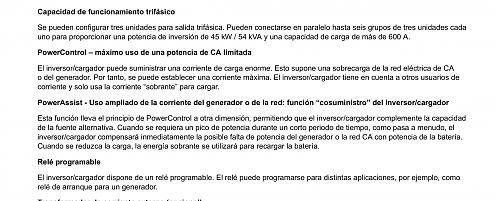

    Hola y feliz navidad(Que el otro día estaba medio soso y ni la felicite).
    Es un multiplus 2.
    Es esta parte del manual a lo que me refiero.
    murcia
    4.426
    Predeterminado Re: Sujerencia Multiplus II y Voltronic
    Si, pero eso seria complementar la entrada red, con bateria (hasta 5kVA total) o 4kW, no 5,4kw.
    Mas de 4kw, seria unos cuantos segundos, si se trata de un pico de arranque motor. No mas. Ver en el manual la potencia continua y sus tiempos (dependiendo de la temperatura).
    Complementar es sumar energia de bateria a la potencia red, pero sin incrementar la potencia continua disponible del inversor (5kVA o 4kw).
    Puedes comprobarlo, poniendo tu multiplus, con su bateria y su entrada CA 2,4kw.
    Lo pones en marcha y conectas un consumo de 5kw.
    Pero tendras que limitar antes, el paramentro Amp de entrada CA a 10,4A (2400w).
