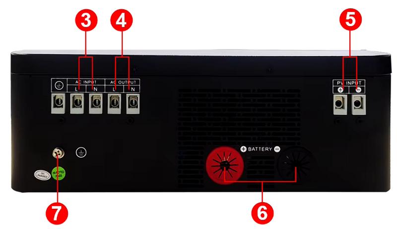

    En que terminales del Easun de 12v 2.2kw haveis conectado el grupo ???

    3-4 en la entrada de AC. Pero el inversor hacía cosas extrañas. Lo teníamos en modo apagado (como si fuera solo regulador) y le estaban entrando solo las placas porque estaba configurado que mientras tenía sol, solo tiraba de solar que en ese momento eran 30w (le cambiamos la configuración para que tirará de placas y generador) en ese momento ha encendido luces que ya estaba cargando la batería (ha estado así unos 5' hasta que ha dejado de cargar por el generador). Se conectaba la flecha de carga pero a los 2" se desconectaba... (Y en ese momento pues hemos pensado en desconectar las placas para que solo le entrara corriente de AC por el generador. Conectaba, subía el voltaje sin tocar nada hasta los casi 300v y de amperaje marcaba 22/23 y a los minutos ha empezado a salir humo y una pequeña llama en la parte derecha superior mirando de frente
    2.291
    Predeterminado Re: Compatibilidad Productos
    Cita Iniciado por Aliexpress solar Ver mensaje
    3 y 4 son conexiones independientes
    la conexion (3) AC INPUT L y N] corresponde a la entrada de Red o del grupo electronico, en estos dos terminalesa es donde deberiais haber conectado el grupo
    la conexion (4) [AC OUPUT L y N] es la salida de corriente hacia el consumo de la casa, Si el grupo lo habeis conectado en esta salida (4) habeis originado el problema y creado la averia en el 'Easun de 12v 2.2kw'
