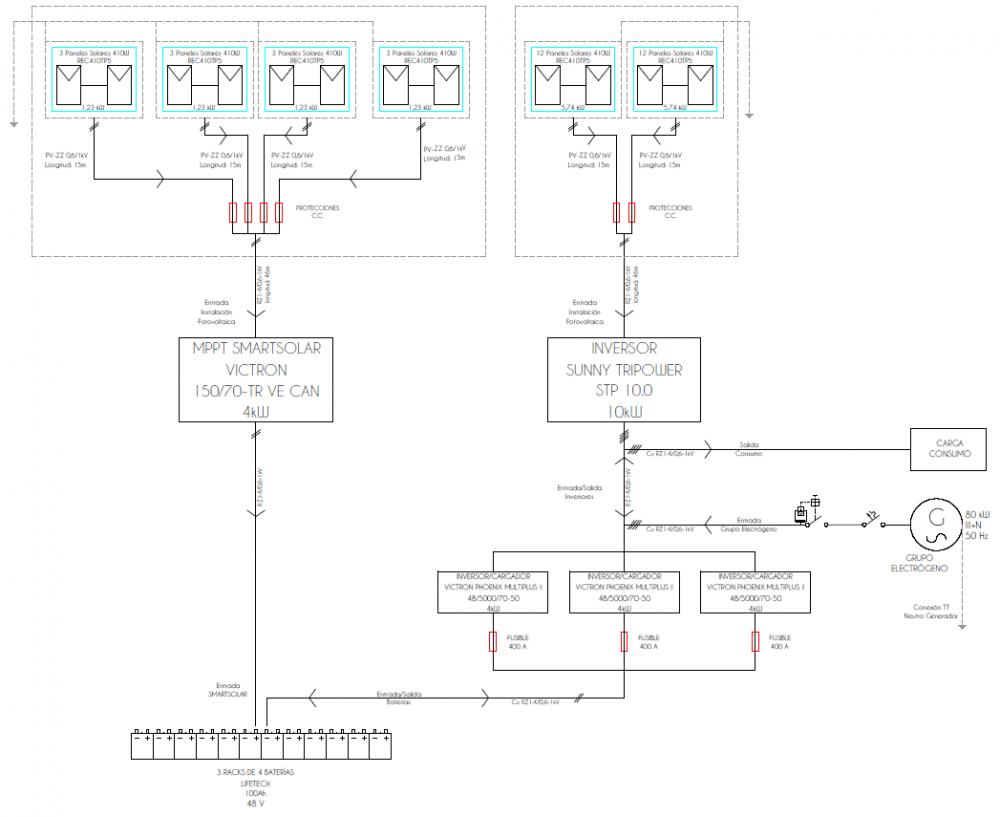

    Buenas, estoy realizando el cálculo de una instalación aislada. Un grupo de placas se conectará a un regulador de carga VICTRON 150/70-TR VE CAN para cargar las baterías. Otro grupo de placas solares irá conectado a un SMA SUNNY TRIPOWER STP 10.0 que se conectará a 3 inversores/cargadores monofásicos para dar alimentación al consumo o a las baterías. Además, hay un grupo electrógeno que se encargará de cargar las baterías cuando se demande consumo y no haya carga suficiente en las baterías ni producción solar. Para ello, estoy realizando el esquema en DMELECT E.Renovables dividiendo la parte de CC para calcular el cable de las baterías como aislada y el resto conectada a red para calcular el resto de cables. El grupo electrógeno es de 80 kW, lo que hace que el programa interprete que por las baterías circulan unos 1600 A dando lugar a un cable de 6(2x240). ¿Cómo soluciono todo esto y se realiza el cálculo? Gracias de antemano.

    El esquema sería tal que así. El problema viene al calcularlo con el programa dmELECT Instalaciones Urbanización.

    En el cable que viene de los multiplus, , (48/5000/70) hasta bateria solo puede cargar a 70A x 3 = 210A (a 48v son 10,8kw).
    En descarga, los 3 multiplus (5000), solo pueden consumir (5000w x3)/ 48v= 15kw/48v = 312,5 A.
    Es este valor (312,5A) a 48v que tienes que tomar en cuenta, para calcular el cable, segun distancia entre bateria y los multiplus.
    O mejor dicho, hasta el "embarrado" de los multiplus.
    El cable que viene del smartsolar a baterias, tienes que calcularlo para 70Amp a 48v (70A = max del mppt), segun distancia entre mppt y baterias.
    Y aqui la formula (y o) el calculador
    https://www.hmsistemas.es/calc_seccion.php

    El problema de tu esquema es el grupo, o la forma que lo tienes conectado.
    El tripower se conecta en la salida AC OUT de los multiplus, si quieres que se sincroniza (con algo). Sino, no arranca.
    El grupo, se tiene que conectar en la entrada AC IN de los multiplus.
    Por lo menos, es lo que haria.
    Busca "Victron AC coupling"
