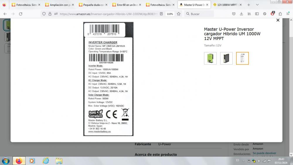

    Para planificar una istalcion, antes de elejir paneles lo primero por lo que se debe empezar es interpretar bien las caracteristicas del hibrido elegido referntes al Compo Solar. esta dato se puede ver en el apartado de caracteristicas o como puede ser este caso en el apartado 'Solar Charger Mode' de la pegatina lateral que lleva la carcasa.
    460/He consultado las caracteristicas que se muestran diferentes paginas de vendedores (Google: híbrido Master Power MPPT 1000W) y he encontrado valores diferentes en cuanto a tension Voc, unos dicen 80Voc otros 102Voc, intensidad del MPPT 40A y 50A y sobre 'potencia maxima del Campo solar 500W de placa'. Voc: 50.01Voc, 42.4Vmp, 10.92Amp
    Con la placa de 460W que ahora tiene instalada cumple con las caracteristicas de entrada del MPPT y aunque la potencia de placa especificada (500W) podria ampliarse hasta un 30% te va a ser dificil encontrar una placa de unos 250W de esos valores de tension, y ampliar con placas similares en paralelo siempre sobrepasaras muchisimo la potencia del campo solar.
    Una posible ampliacion seria poner una placa de 32 celdas en serie con la JAM72S20-460-MR para entrar el valores de tension con el hibrido y la que mas Imp tiene, que yo sepa, es la Atersa ATERSA: A200M GS, 200W, 24,6Voc, 20,7Vmp, 9,67Amp.
    y como esa JAM72S20-460 tiene 460w, Voc: 50.01Voc, 42.4Vmp, 10.92Amp la ATERSA limitara la intensidad del conjunto a 9.67A resultando la serie como 74.61Voc, 61.12Vmp, y 9.67Amp con una potenia equivalente de 591.03Wp que representa como ampliar un 28.5% la potencia de placa que ahora tienes. y el Voc del conjunto a -1ºC no pasaria de los 80Voc.
    Ejemplo de la posible pegatina de caracteristicas:

    Efectivamente, en la etiqueta indica 500W en el apartado Solar Charger Mode. Pero estos son el resto de valores del modo solar del inversor:
    Charging Current: 40A
    PV Array MPPT Voltage Range: 15-80Vdc
    Max. PV Array Open Circuit Voltage: 102Vdc
    Son valores muy superiores a lo que daría la configuración en paralelo de los paneles 460+505W. ¿Aún así podría dañar el inversor debido a los 500W que indica?

    Esa estiqueta que adjunto en #3 puede que o sea la que tenga el hibrido de 'Glock24' ya que hibridos Master Power MPPT 1000W, como tambien comentaba los he visto con MPPT de 40A y 50A y de 80Voc y 102Voc.
    Pasarse un poco en la potencia de paneles no perjudica, pero lo que quiere hacer es poner casi el doble 96Wplaca en un hibrido arato y que el fabricante recomienda 500Wplaca
