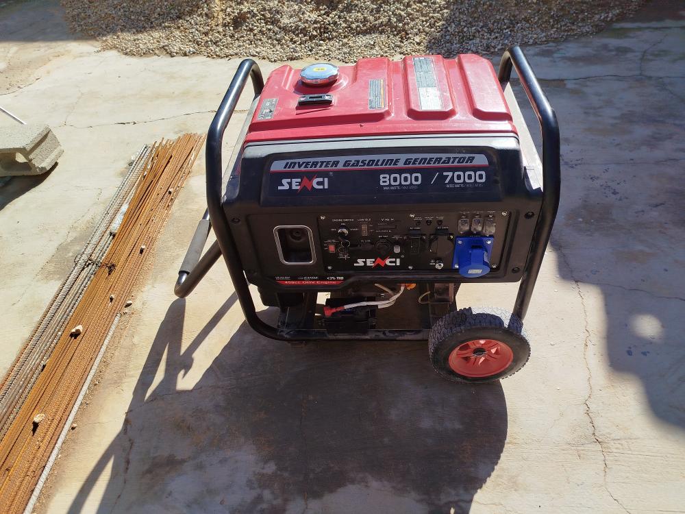

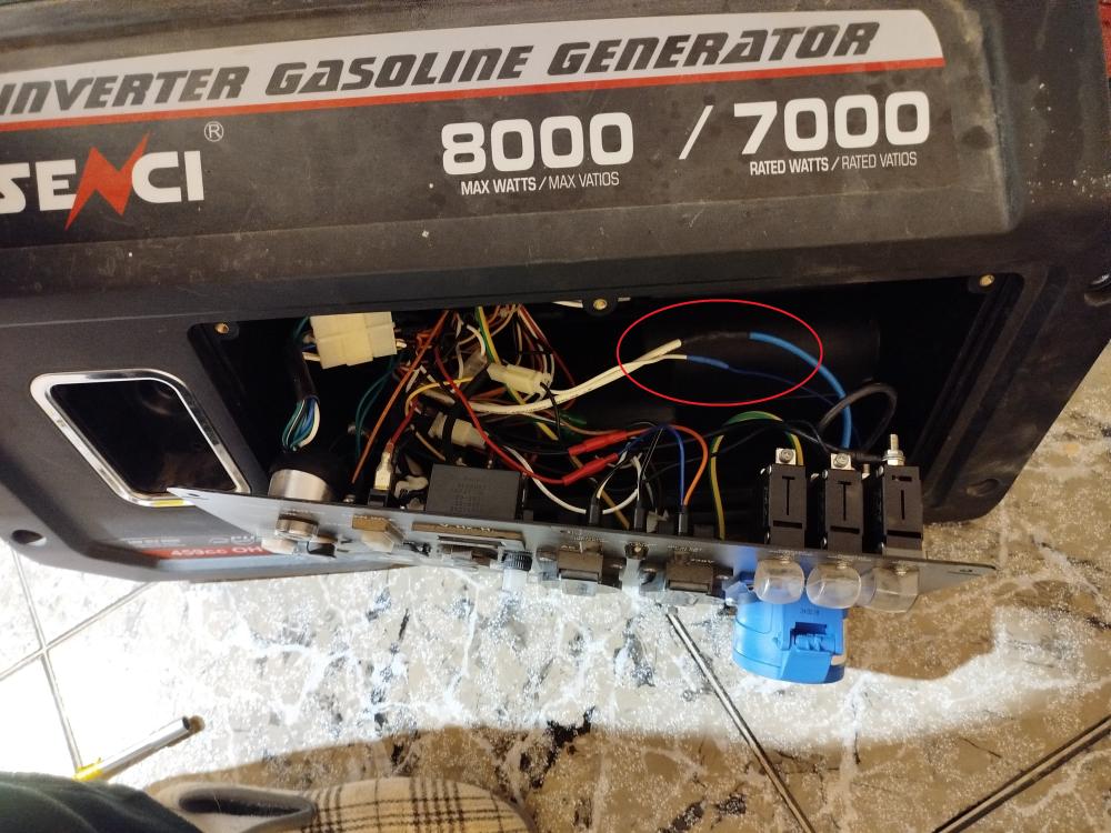

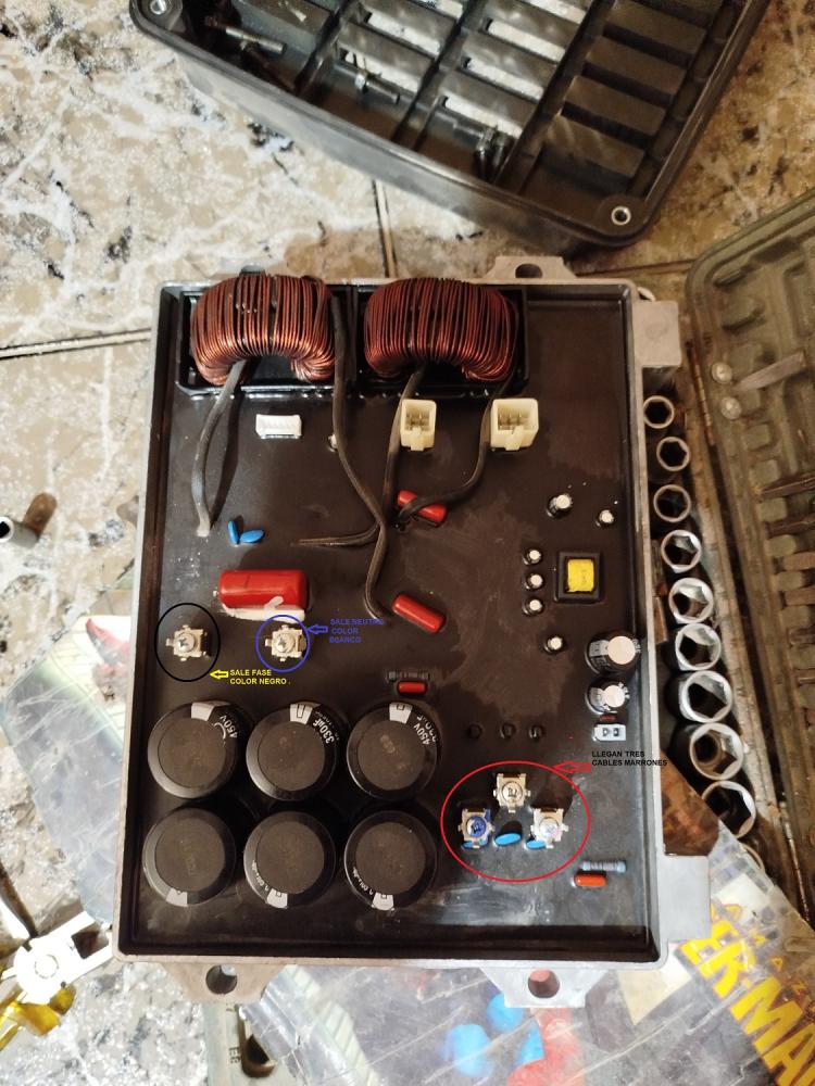

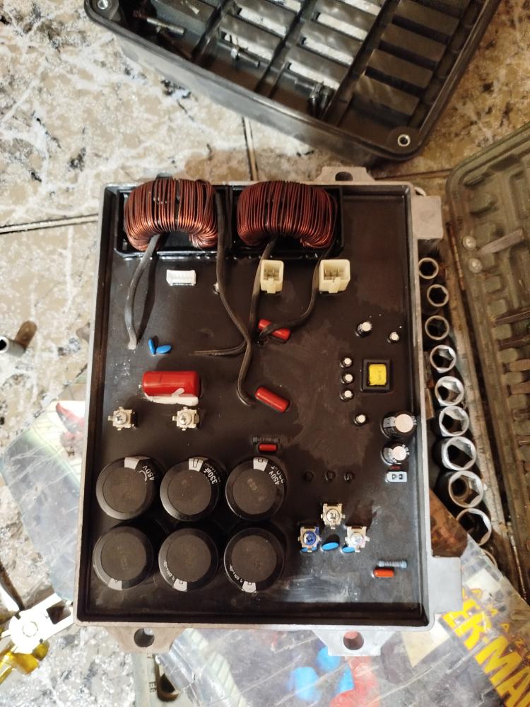

    Muy buenas ; tengo un problema con el generador en mi instalación aislada que no logro resolver de ninguna manera. Tengo 16 paneles 4 string un victron de segunda mano de 8000va, 2 reguladores victron 250/85 y 3 baterias de US5000C de pylontech; antes tenia un voltronic que hacia lo que le daba la gana, el generador funcionaba para cargar las baterias pero en un tiempo atras note que perdia de vez en cuando fuerza para poder cargar las baterías. Comprobe los conectores y el conector indrstrial de 32A estaba el neutro derretido y pegado macho con hembra; desmonte el frontal de cuadro de mando del generador y como no podían llegar los cables con el nuevo conector de 32A lo que hice fue cortar y alargar el cable hasta poder conectarlos comodamente. La corriente es perfecta 230v y la frecuencia 50Hz, pero al comprobar tensión entre fase y tierra me da 112v y entre neutro y tierra me da 108v. Me he quedado de piedra, no he cambiado absolutamente nada; he mirado la placa inverter por si neutro y fase estuvieran haciendo contacto pero esta tapada con resina osea que imposible poder verificar nada ahi. Alguien puede tener alguna idea que le puede pasar......
    No tienes ningun problema.
    Los generadores son "bifasicos" 115v por fase. ( o fases flotantes).
    Para tener 230v monofasico, tienes que poner el neutro a tierra (un puente).

    230v ya tengo entre fase y neutro, lo que pasa es que me dio por medir entre la fase y neutro respecto a la tierra y me daban voltajes que entiendo que deben de ser como en una vivienda; me di cuenta porque al conectar el generador al inversor, victron si arranca el generador, le llega corriente al AC in pero no carga baterias, entiendo que es porque detecta que algo no funciona. Desde fase y neutro llegan 230v al victron con una frecuencia estable de 50Hz y si mides en el propio inversor fase con respecto a tierra de los cables que vienen del generador dan 112v y con neutro y tierra dan 108.
    No estoy seguro pero creo que el generador es trifasico; Del motor a la placa inverter le llegan 3 cables marrones, y desde la misma placa inverter sale neutro y fase hacia el cuadro de control, envio foto, y lo marco, pero insisto de generadores no tengo ni idea. Creo recordar que al reparar el enchufe no vi ninguna conexion del neutro a tierra, por eso no estoy seguro, pero si hay que hacerlo se hace.
