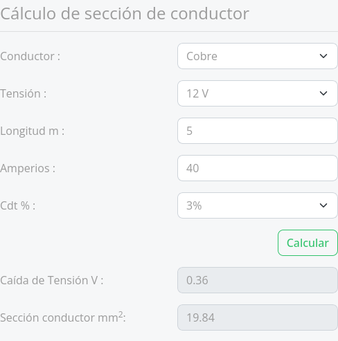

    Cita Iniciado por taliban626 Ver mensaje
    puedo superar los W? ¿Y porque es mejor tener un voltaje alto (serie) ? Entiendo que aunque tenga un voltaje de 500, por decir una barbaridad, si tengo un solo amperio no sirve de nada, no?
    En tu ejemplo:
    si tienes 10 placas que sacan cada una 50v y 1 amperio.
    En serie, son 500v x 1A = 500w ....I=1A
    Todas en // seria 50v x 10 A = 500w.........I=10A
    Como ves, teoricamente, lo mismo.

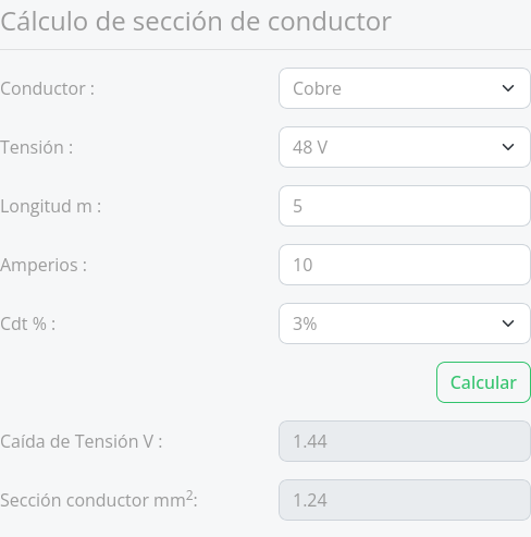

    Pero como la perdida de potencia se calcula con la formula P=R*I² (R es la resistencia del cable de placas al regulador)
    En cuanto a las baterias, en comentarios anteriores se recomendaa encarecidamente mejor una sola de 24 que 2 de 12 por compensación etc de hecho se hablaba de que era necesario un equalizador para poder tener varias en serie y demas... Y en cambio esta opción no son una ni dos sino 8. Salvo el punto 2, reemplazar modulos, el resto no termino de entenderlo bien.
    Estas baterias de 12v llevan un BMS que equilibra las 4 celdas entre ellas. Pero no equilibran las 8 celulas (no interactuan las 4 de la primera, con las 4 otras).
    En una bateria 24v el BMS interactua con las 8 celdas

    Watts = Voltaje x Amperaje
    Si entran 1000W de las placas a un voltaje de 100V tendremos 10A de corriente.
    El inversor convierte esos 1000W a corriente alterna a 230V y 4.34A. El amperaje baja, el voltaje sube, pero son los mismos 1000W.
    Ahora, el voltaje es como la presión, las placas "empujan" el voltaje al regulador, pero la corriente no, la corriente de "hala" sólo lo que se requiere.
    Por ejemplo tenemos un aparato que usa 10W y una fuente de poder de 10W, la fuente de poder se nos dañó y la podemos remplazar por otra del mismo voltaje pero de más potencia, digamos 50W. El aparato seguirá demandando 10W aunque la fuente de poder sea de 50W.
    Sin embargo podríamos poner otra fuente de poder de los mismos 10W pero 50% mayor voltaje que la original y quemamos el aparato.
    Es lo mismo con las placas y el regulador.

    Jugando un poco con la calculadora esa veo lo que dices. Poniendo tan solo un 3% de perdida y 5metros, con 12v son 0.36v de caida de tensión mientras que a 48v ya sube a 1.44
    Si lo extrapolamos a 50 o 500 es muchísima perdida.
    Pero eso me da la razón entonces. Es mejor tener un voltaje bajo (la perdida es menor) y tener un Amperaje alto, no?
    No es así, las pérdidas son mayores a menor voltaje.
    La calculadora te muestra la caída de tensión (voltaje) al preseleccionar un % de pérdida y te muestra además el grosor de cable para obtener el % de perdida especificado.
    Para tener el mismo % de tensión a 12V y a 48V la diferencia en el grosor del cable es sustancial.
    Por ejemplo, tomemos una distancia de 5 metros y una potencia de 480W.
    A 48V eso son 10A, a 12V son 40A.
    Una perdida de 3% es significa 14.4W a cualquier voltaje, pero para lograr que las pérdidas sea igual en ambos casos el cable para 12V debe ser bastante más grueso (lleva 4 veces el amperaje).
    Cable requerido a 48V: 1.24mm2
    Cable requerido a 12V: 19.84mm
    Tremenda diferencia!

    Vale! No estaba teniendo en cuenta el grosor. Factor importante. Gracias.
    Entonces, motivos para conectar todo en serie y subir voltaje:
    1) menos cableado
    2) cableado mas fino
    3) menos perdida/caida de tension
