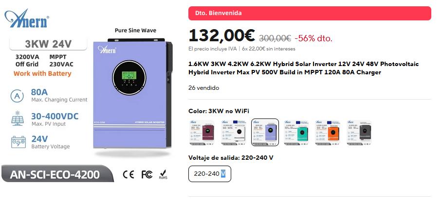

    buscando un poco por Aliexpress... Este te carga a 80A desde AC (Además es de 4000w) y con ofertas y cupones lo puedes sacar por menos de 200 pavos... Y si te esperas al 11 de noviembre lo consigues tirado de precio.
    No encontrarás un cargador de ese amperaje a ese precio ni de coña
    https://es.aliexpress.com/item/10050...Cquery_from%3A
    2.289
    Predeterminado Re: Carga desde generador externo
    'luisetrix'
    aqui a 132€, Dto. de Bienvenida, indica envio gratis desde España, entrega set 23-28, ya comentarás.
    https://es.aliexpress.com/item/1005007602614112.html

    Sí, me parece muy interesante 🙃 Y, ahora, amigo, abusando de tu buena disposición, puedo tener "enchufado" mi generador eléctrico de 220v 5000w a estos inversores híbridos y ponerlo en marcha, en caso de necesidad, para que me cargue una batería de 600Ah (corriente de carga 60A aprox)al mismo tiempo que me suministre energía a la casa, (siempre desde el mismo inversor, sin tener que hacer más operaciones que las propias de conmutación en el aparato) hasta que vuelva a tener las baterías cargadas de nuevo, bien por la propina intervención del generador o bien porque vuelva a tener incidencia solar?

    Pues claro, incluso puedes sustituirlo por el que tienes ahora y tendrías 1000w más de potencia.
    Y el viejo te lo guardas de repuesto por si acaso
    'luisetrix'
Nombre: screenhunter1100.jpg
Visitas: 15
Tamaño: 48,5 KB
    Pues si, ese más barato aún... por dentro son los mismos
