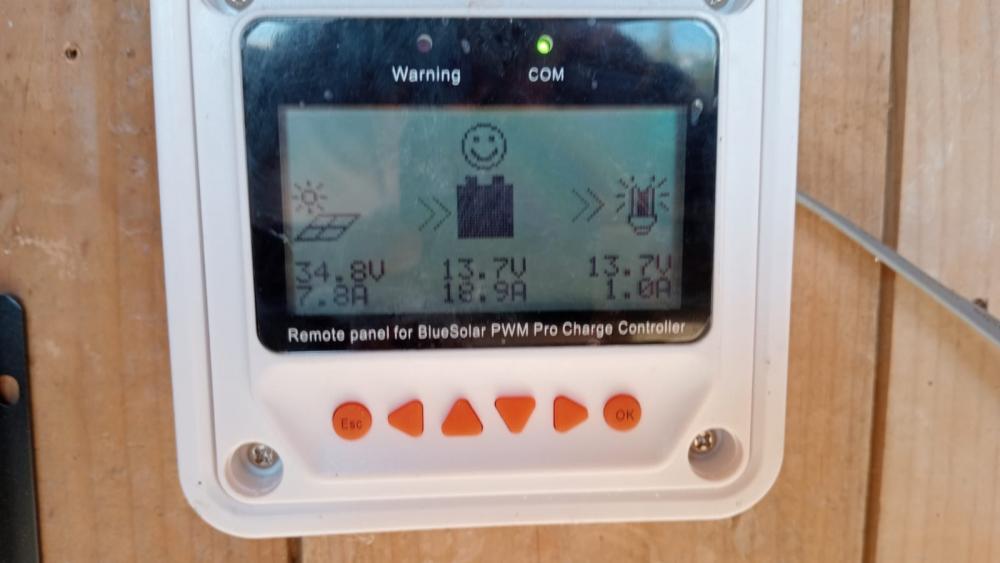

    Perdón, creo que no me he expresado bien, el epever está vivo���� las placas están configuradas para en serie que limita el amperaje y sube el voltaje, ejem visto el otro día a las 10am 32v y 15.8 a en placas y baterías "cargando" a 13.9 y 18.9a. En batería de 12v y 410a.
    De todas formas 1350/24 = 56a mi epever es de 40.
    Mañana subiré haber cómo están las placas conectadas ya que se pusieron hace 6 años y como no ha fallado nunca pues se olvida uno de las cosas.

    No hace falta subir. En la pantalla indica 34,8v (Vmp en placas). Eso indica que las placas estan todas en paralelo.
    Y 1350/24 = 56a teoricamente y realmente sera: 56Ax 80% = 43,2A.
    Si intenta sacar 43A, el mppt 40 limitara a 40A.

    Ahora, mirando tu pantalla placa 34,8v y 7,8A, (271w) parece que solo hay una placa conectada, y saca 60% de lo que se puede esperar de una placa de 450w.
    Lo normal para una placa de 450w a pleno sol, seria 80% es decir 360w
    No se si es una foto de un dia muy malo, o si es muy tarde, pero sino, algo estara mal.
    Tendrias que comprobar si no hay un mal contacto en tu "embarrado" de placas en paralelo (en el tejado supongo).
    En lugar de ver 7,8A, (a la izquierda, debajo del panel del MT50) tendriamos que ver 24A a medio dia con sol

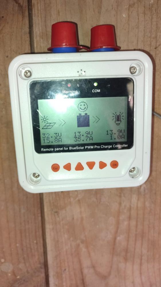

    Esa foto es a las 10 de la mañana, norte de caceres
    Está es de las 17:30PROBLEMA GRAVE EPEVER 4210-img-20240903-wa0003.jpg
    murcia
    4.423
    Predeterminado Re: PROBLEMA GRAVE EPEVER 4210
    510w eso es algo mejor. Y seguro que a medio dia seria mas. Poco mas, porque estamos cerca del limite de 40A.
    Pero ves que las bateria se comparten los 35,7A. Sea 17 y pico amperios cada una.
    Si las baterias estarian en serie, cada bateria tendria la totalidad de los Amperios que saca el epever (hasta 40A).
