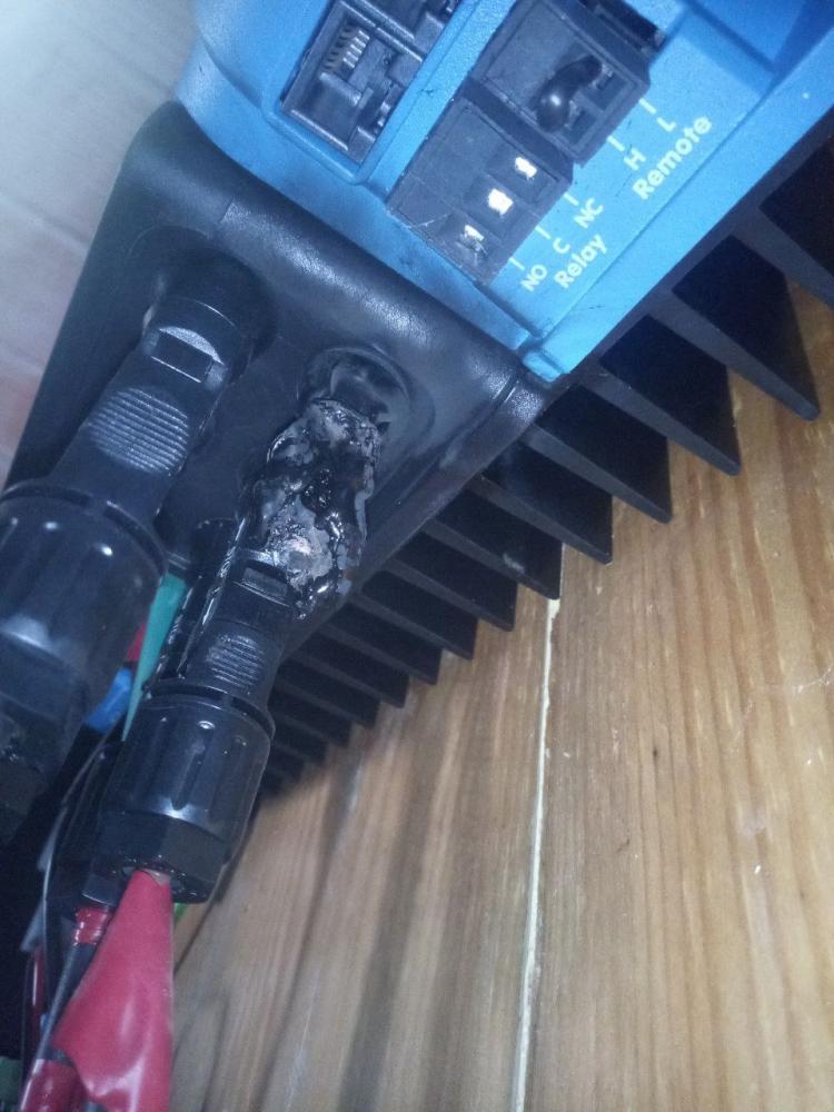

    El conector MC4 positivo de un VictronSmartsolar 250-85 se ha quemado, está fundido, imagino que por una mala conexión o no sé, pues como digo ha dado la cara después de un par de años largos.
    Este regulador trae tres parejas de conectores MC4 de entrada de campo FV, para meterle como yo hice en este caso tres series de módulos, en concreto, 12 módulos en total en tres series.
    Bien, uno de los conectores se ha quemado, el positivo de una de las tres parejas, el MPPT funciona perfectamente , pero ahora por razones obvias sólo está funcionando con dos series ( 8 módulos ) y no con las tres totales ( 12 módulos ).
    Mi pregunta principal... ¿ los conectores MC4 que traen los Smartsolar son extraíbles del regulador para ser sustituidos por otros nuevos? Esta sería mi salvación evidentemente, extraer el quemado y meter uno nuevo.
    Me he puesto al habla con Victron , pero el que me ha atendido no me ha solucionado mucho sobre este extremo, volveré a llamarles, pero me ha abierto otra posibilidad..., en una de las dos entradas MC4 que quedan sanas meter dos series en paralelo, la que está en esos conectores y la que se ha quedado sin conector, obviamente duplico la intensidad, desde 11A que da cada serie, hasta 22 A si meto las dos en paralelo. ¿ me aguantaría esa intensidad una sola entrada de las tres que trae el Victron 250-85...?

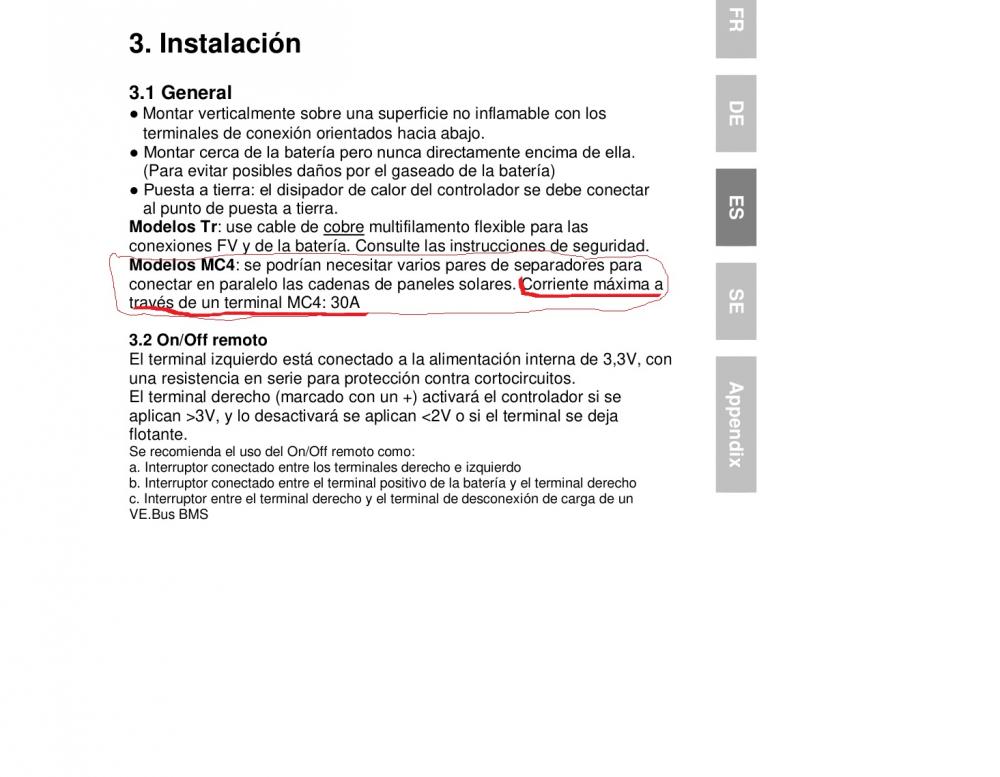

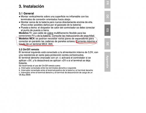

    Edito: según veo en el manual del MPPT 250-85 la máxima corriente admisible por un conector MC4 es de 30 A, lo que me permitiría unir dos series en paralelo y ponerlas en una sola entrada del Victron MPPT de las dos que le quedan sanas. Así y todo me gustaría si me podéis dar alguna opinión al respecto sobre el asunto y si interpretáis lo mismo que yo de lo que pone en el manual, adjunto foto.

    Lo que se quema (funde) con un mal contacto, es el plastico.
    Ya te han dado una solucion rapida. Una ""Y""(sin parar la instalacion)
    Otra, seria con una dremel, quitar todo el plastico quemado, y despues de lijar bien el metal, soldar un trozo de cable con su MC4 correspondiente.
    Personalmente, no me gustan los MC4, es chapa de cobre doblada, y no entiendo porque multicontact ha pasado de MC3 (macizos), a MC4 huecos.
    Por lo de desmontar un 250/85, no he desarmado ninguno, pero si en la series 75/xx o 100/xx y 150/xx .
    Y estan sellado con una espuma bastante dura de desarmar sin romper algo.

    Ahora con 11A se te ha quemaso uno que tenia 11A, de no ser muy necesario no pondria una ""Y"" no fuera a quemarse tambien al que le metrieras 22A, yo no lo sustituiria, soldaria un par de cables al circuito impresos y lo conectaria con una clema a la acometida de bajada obviando asi conectarlo nuevamente con MC4.

    Gracias por la respuesta solfitos. Se ha quemado uno con entrada de 11 A pero las otras dos entradas están perfectas, y según Victron en su manual el conector MC4 admite hasta 30 A de intensidad de corriente. Me da la impresión que ha debido haber un tirón del cable accidental o que el conector MC4 no estaba correctamente encajado hasta el clic final macho con hembra ( mea culpa entonces ) y al haber ese leve tirón ya se ha quedado haciendo un mal contacto el macho con la hembra, porque como digo la instalación lleva ahora justo en septiembre dos años funcionando perfectamente y una mala conexión del conductor con el MC4 debería haber dado la cara mucho antes , al menos es mi opinión.
    Al final voy a optar por el reparto, pero para no sobrecargar una entrada, voy a repartir las tres series de 11A cada una ( total de 33 A ) entre las dos entradas que quedan sanas, de modo que cada una de ellas se lleve unos 16 A y así no le meto los 11x2= 22 A a una sola entrada MC4.

    Exactamente así como dices, aunque desde el distribuidor esta misma mañana me han confirmado que le puedo meter las dos series a una sola entrada MC4 y el mismo manual del aparato habla de 30A de máxima corriente por cada entrada, si lo hago así me aseguro que reparto por igual los 33A totales teóricos entre las dos entradas, a efectos de posibles calentamientos futuros me da más confianza que no meter dos series ( Imp de 22 A ) por una sola entrada.
