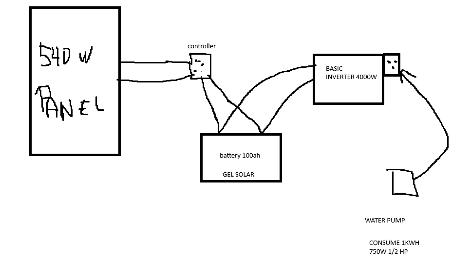

    Contrate a una "persona especializada" para realizar una instalación solar basica.
    La idea inicial de mi instalacion es dar energia a una bomba de agua que consume segun las especificaciones 750w de medio caballo de fuerza (1/2 hp).
    Encenderla un total de 1 hora por dia. (el agua sube a un tinaco elevado). Esa era mi exigencia.
    Después del análisis el me recomendó lo siguiente
    1 panel solar
    1 bateria gel 100ah
    un regulador
    1 inversor de 2000w (al final se coloco uno de 4000W por cuestiones disponibilidad, aunque yo le exigi uno de 3000, para que vaya sobrado)
    Al final la instalacion final quedo de la siguiente manera
    Que hice mal en mi instalacion basica.-captura-pantalla-2024-08-29-085643.png
    El problema actual que presento es que la supuesta instalacion no logra arrancar la bomba de 1/2 hp, termine colocando otra por salir del apuro, pero solo funciona por 15 minutos.
    Cual creen que sea mi salida para lograr mi cometido.
    *La bomba solo se enciende de dia, no de noche.
    * Yo solo la necesito 1h al dia. (de la manera actual toca encender 15 minutos, empieza a sonar el inversor de que no hay bateria, se desconecta, se vuelve a encender y asi)
    Se arreglara colocando otra bateria en serie? asumiendo que no durara 15 minutos sino que 30 min o incluso mas porque no va el arranque o no se.
    La persona que contrate ya ni me contesta...

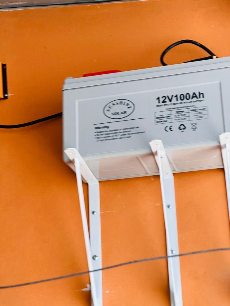

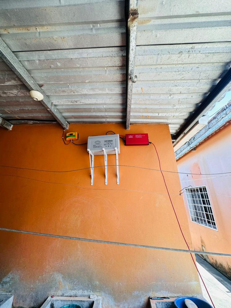

    Te adjunto la instalacion Que hice mal en mi instalacion basica.-whatsapp-image-2024-08-30-10.07.10-am.jpg
    Que hice mal en mi instalacion basica.-whatsapp-image-2024-08-30-10.07.25-am.jpg
    Que hice mal en mi instalacion basica.-whatsapp-image-2024-08-30-10.07.46-am.jpeg
    Que hice mal en mi instalacion basica.-whatsapp-image-2024-08-30-10.07.25-am-1-.jpg
    La idea mia es solucionar, pero al final sigo sin la seguridad de que hacer, si la solucion son mas paneles los compro y los instalo yo, vi que eso no tenia nada de ciencia la verdad.... o si es ampliar las baterias en paralelo....
    Ese panel no da por sí solo lo que necesita la bomba para funcionar. Por tanto, incluso con mucho sol necesita tirar de batería.
    Y batería hay bien poquita para una bomba así.
    Pon otra placa y si usas la bomba con sol no te hará falta más batería.
    Puedes ampliar toda la batería que quieras, pero todo lo que saques luego hay que meterlo. Si no hay placa suficiente ampliar batería solamente es pan para hoy y hambre para mañana.

    Otra duda, al ver como funciona todo, se ve bien la instalacion, asi tal cual el diagrama y dibujo?

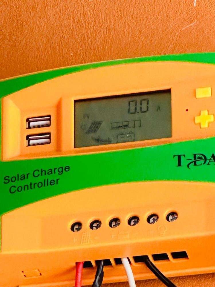

    Predeterminado Re: Que hice mal en mi instalacion basica.
    Además de poner otra placa deberías de poner un regulador de verdad y que sea mppt.
    Con ese regulador y a 12 voltios estás perdiendo probablemente la mitad de su potencia.
    Pon las caracterísiticas, pero ya te digo de de los 540w probablemente aprovehcas la mitad
    Los cables , siendo una instalación a 12v de esa potencia deberían de ser bastante más gordos. Por ahí también tienes pérdidas
    Esa instalación que tienes ahí es para unas bombillas, una tele y una neverita pequeña, como mucho
    Tu regulador no esta adaptado a la placa, y por eso pierdes mucho. Bueno en verdad, no hay nada adaptado.
    Ahora mismo como mucho, solo saca 170w de tu placa de 540w.
    El resto (580w) lo tiene que sacar de bateria, y esta te va a durar ....muy poco antes de morir.
    En el orden:
    1/ Poner un regulador mppt verdadero. Y para una de estas placas, que sea de 40A. Ya tendrias que ver una diferencia notable, y puede ser que sea suficiente para tu reto. (un poco mas de 50€)
    2/ Si no lo consigues, (1 hora), seria poner otra placa y en este caso, el mppt tendria que ser mas potente. Como poco de 60A. (unos 66€)
    Ya te he planteado el dilema.
    La bateria es muy pequeña para estas potencias, (en carga con 2 placas), pero pienso que ella misma limitara la coriente de entrada.

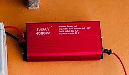

    ¿Ese inversor no será de onda cuadrada?
    El primero que compré yo, era de ese estilo y los motores no sé llevan nada bien con inversores que no generan una tensión senoidal real.

    Cuando ves un regulador de carga, o un inversor con salida 5V USB, mejor huir.

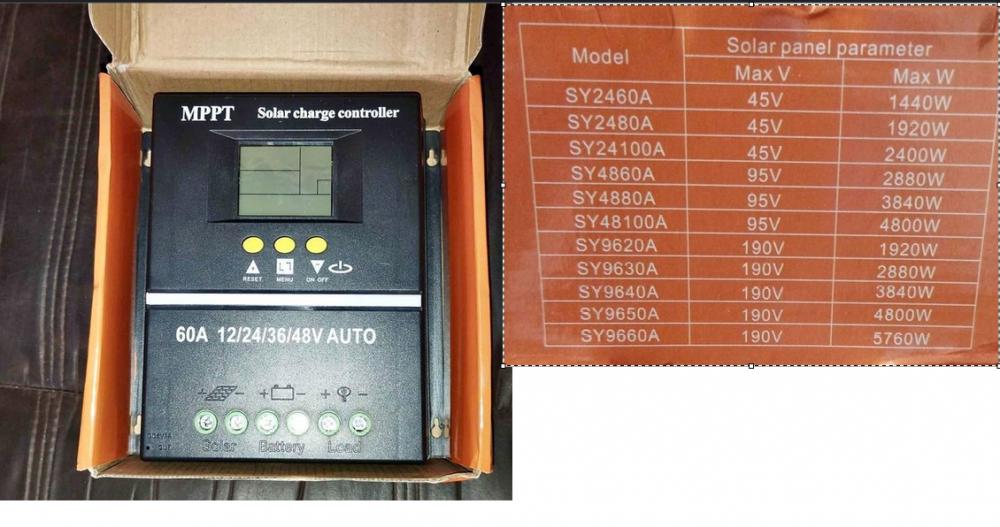

    Puedes decirme cual podria poner o algun similar?, los que veo valen como 80$ de 60v
    Lo unico similar que he visto y que recomienden es este...
    Que hice mal en mi instalacion basica.-captura-pantalla-2024-09-04-131759.jpg
    En esto de los paneles lo que he notado es que hay un numero ilimitado de marcas y ni se cual es la "buena" o mala la verdad.... es bien complicado en esto.
    murcia
    este
    https://es.aliexpress.com/item/10050...Cquery_from%3A
    o este
    Mira bien los modelos. Quizas alli, tienen otra marca.
    Sino, los epever 4210.
    Suelen ser de 150v o 190v Voc.
    60v de Voc, para un mppt no inspira confianza.

    Hola, el inversor que tiene es muy basico e incluso puede q sea de onda cuadrada, estos no cuadran con motores electricos, y tampoco se pueden configurar. Importante las secciones de los Cables entre bateria e inversor, cuando el voltaje es bajo hay mucha perdida x metro lineal. el Panel al parecer es muy poco para cargar la bateria en un solo dia. hay que ver el voltaje de entrada del cargador, tiene un rango, y mucho tiene q ver con la carga de la bateria.

    Hay varias cosas mal en esa instalación.
    Primero, un motor puede tener un pico de arranque de 2 a 3 veces su potencia nominal. Digamos que 750Wx3=2250W al arranque, eso significa al menos 180A a 12V, sin tomar en cuenta la eficiencia del inversor ni las pérdidas por los cables. Esta demanda es demasiado para esa batería. La demanda alta hará que el voltaje baje demasiado y el inversor se apagará.
    Es inversor es seguramente de onda cuadrada. A los motores eléctricos no les gusta una onda cuadrada, hará que trabaje de más y podría dañarse permanentemente.

    Precisamente ahí dice que su sistema no levantó la bomba de 1/2HP y que puso otra bomba para resolver.
    A como otros han mencionado, el controlador de carga será otro problema, pues la eficiencia de un PWM es bastante menor que la de un MPPT.
    750W por una hora supone una demanda de unos 60Ah, siendo generosos digamos que la eficiencia del inversor es del 85%, con lo cual se transforma en 70Ah. Con en controlador de carga actual supongo que no recibirá más de unos 10-12A del panel con buen sol.
    Tras una hora esa batería estará casi totalmente descargada y descargarla totalmente todos los días hará que no dure mucho.
    Los cables de la batería al inversor se ven muy delgados, dudo que estén adecuados para 60A, menos para los casi 200A del arranque.
    Un controlador de carga MPPT podría ayudar brindando hasta cerca de 30A con el mismo panel en buenas condiciones de sol, ayudaría también a mantener la batería cargada mientras no se utiliza la bomba.
