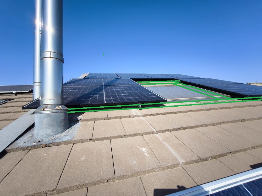

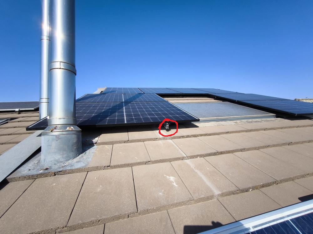

    Os quiero consultar una cuestión porque tengo dudas de que lo que le estoy pidiendo al instalador tenga lógica.
    Yo tengo una instalación solar aislada hecha enteramente por mí de unos 200w con paneles en la terraza y una batería de litio también hecha por mí. Viendo que me ha funcionado muy bien, quise meterle más paneles en el tejado. La cuestión es que yo no quería meterme en eso y lo encargué con unos instaladores. Me pusieron 8 placas de unos 450w en dos series de 4 cada una. Todo funcionó bien... hasta que llegan las dos de la tarde y veo como abruptamente empieza a caer la potencia... como a golpes, sube y baja.

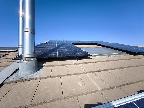

    El caso es que instalaron los paneles de esta manera (foto a las 5 de la tarde de agosto):
    Varias consideraciones:
    1. La ventana de la placa para calentamiento de ACS no está operativa.
    2. Es obvio que los paneles están muy pegados a la chimenea
    3. La sombra afecta a un string, pero la placa de abajo está tan pegada a la chimenea que tiene sombra desde el medio día

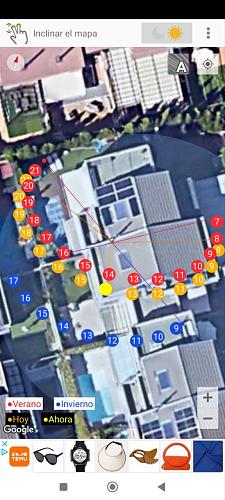

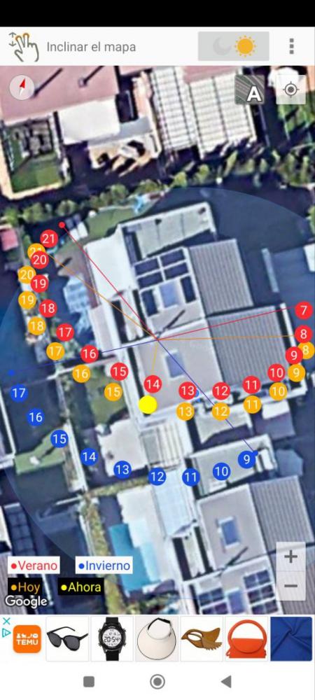

    La posición del sol con respecto a la chimenea (y el tejado) durante todo el año es esta:

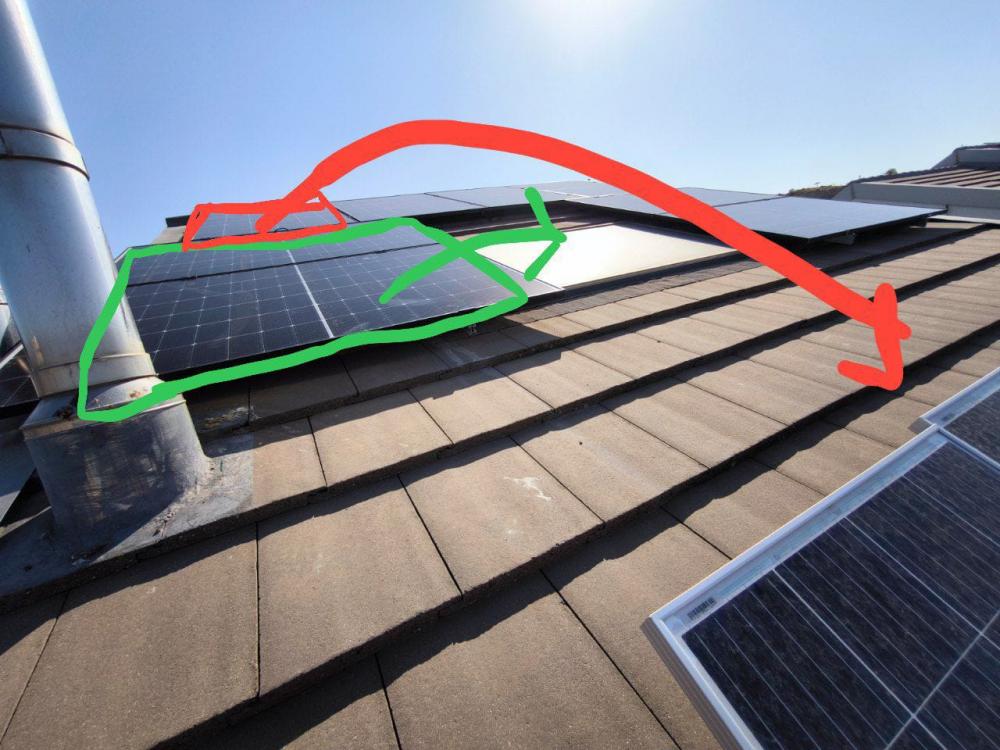

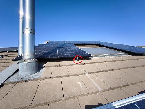

    Y con eso en mente hablo con el instalador y le digo que quizá sería mejor que movieran los paneles del string afectado así:
    Pero él me dice que abajo no cabe, es decir, que el marcado en rojo no se puede mover. Y que los otros están donde mejor pueden estar.
    Culpa mía porque no vigilé la instalación y porque no les advertí claramente de que la ventana de ACS era inútil y que se podía cubrir con los paneles. Así que seguramente me tocará volverles a pagar para que suban. Se lo dije, pero no a los operarios... y eso debió llevar a un error.
    La cuestión es ¿Estoy razonando técnicamente bien? ¿Merece la pena volver a mover paneles o la ganancia va a ser ridícula?
    Creo que con el cambio puedo ganar unas 3 horas en verano hasta que el string pierda 1 placa (sólo una, la roja) y en invierno no tendría ninguna sombra. Ahora mismo en invierno tengo al menos una placa afectada y en verano se me cae un string completo entre las 2 y las 5 de la tarde.
    Gracias!!

    Pero estas seguro que el string se cae, porque entre las 2 y las 5, en verano, es el tipico de muchas instalaciones:
    Las baterias estan a tope, y casi, no tenemos consumo. Por consequencia, el regulador se pone en "descanso" o float.
    Cuando succede, pon un consumo fuerte, a ver si este regulador vuelve a trabajar.
    Otra cosa, seria de comprobar que la sombra no afecta a 2 placas del mismo string al mismo tiempo.
    Cita Iniciado por tovaritx Ver mensaje
    El regulador es un epever de 24v y 100 amperios
    Tenia miedo de ver un hibrido "de alta" con solo 4 placas en serie.
    Este epever 100A, creo que son 200v max. (Lo pedia por lo de 4 placas en serie, pero con 200v, puede ir).
    hablo con el instalador y le digo que quizá sería mejor que movieran los paneles del string afectado ""por debajo de la chiminea""
    Es dificil de ver en tu foto si caben, pero me da la impresion que si, si las coloca en "paysage" (horizontal), en lugar de "retrato".
    O por lo menos mover las 2 (en verde), porque segun la hora hay 3 placas afectadas (y supongo en el mismo string).
    Si colocas las 2 "verdes" a la derecha, solo tendrias la "de rojo" afectada, y perderias solo 25% en este string (unas horas del dia).
    No, en mi caso ya había cubierto esa comprobación. A esa hora están consumiendo los aires acondicionados y pongo las placas al límite. Llegadas las 6 de la tarde, si mantengo el consumo, tira de bat
    A las 5 la sombra atraviesa 4 paneles... encima creo que me cortan las series, con lo que el panel debe desaparecer por completo...
    Efectivamente, el epever llega a 200V y las placas no llegan a dar 150V. El hibrido sólo me carga a partir de 150V, así que quedó descartado desde el inicio. Estos inversores me pedían bastante voltaje de arranque para regular la carga de la batería.
    Pienso lo mismo. Las verdes caben, la roja me han dicho que no, pero creo que por muy poco, tal vez un centímetro o dos... ME dijeron que la sombra afecta a sólo un string, que es lo que parece.

    Si te fijas bien, el perfil de la derecha, sirve par colocar las 2 placas mas a la derecha. Solo te falta un perfil.
    Taladrando el "ACS", y poniendole 2 escuadras, podias volver a colocar el otro perfil.
    Tambien podias poner unos tubos cuadrados, fijandose en los perfiles de arriba y los laterales, para reforzar el conjunto.
    El efecto vela es mucho menos fuerte en unas placas "coplanar" que cuando hay un cambio de inclinacion.
    En la foto, no se aprecia el espacio entre el tejado y las placas, pero seguro que se puede hacer algo, por lo menos para estas 2 placas, viendo la esquina izquierda de estas placas.

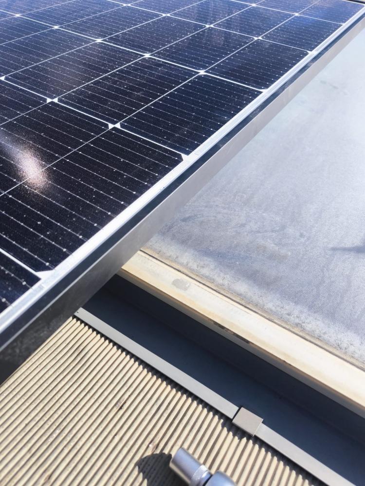

    Bueno, después de que los instaladores me dieran largas, he subido al tejado a echar un vistazo y he aflojado el primer panel para ver si era fácil manejarlo. Pesa menos de lo que pensaba. Lo he movido con facilidad y, sólo con eso, ya creo que le he ganado un par de horas de sol.
    Sombras y colocacion de paneles en tejado-whatsapp-image-2024-09-03-12.45.33.jpg
    Sombras y colocacion de paneles en tejado-whatsapp-image-2024-09-03-12.45.33-1-.jpg
    Está apoyado en los dos perfiles que pusieron los instaladores, pero la intención es arrimarlo lo más posible al otro panel y enganchar ahí con un perfil que sujete, no al tejado, sino al perfil del propio panel ACS. Aquí la foto:
    Sombras y colocacion de paneles en tejado-whatsapp-image-2024-09-03-12.45.33-2-.jpg
    En cuanto a la solidez de ese perfil, es mayor que los que me han puesto a teja. Mi duda es con qué sellar los tornillos...

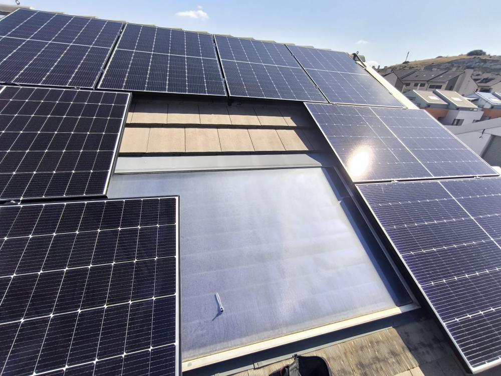

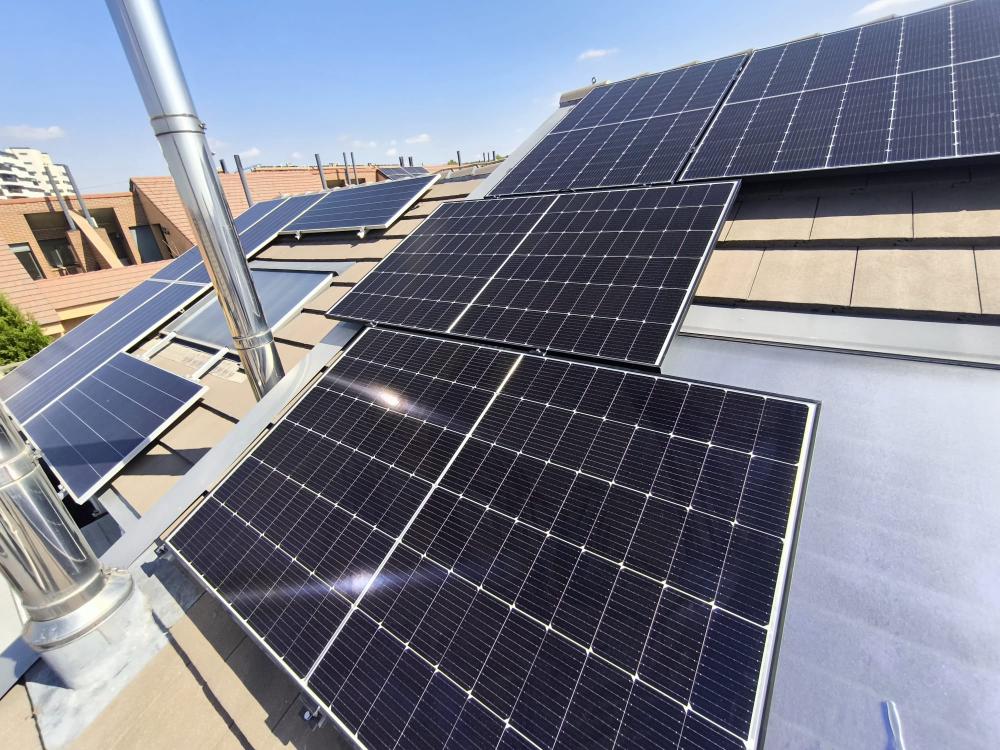

    Finalmente me atreví a hacerlo bien y moví los perfiles, los sujeté bien y los impermeabilicé con el producto que me recomendaron.
    Ahora ya no tengo sombras y se nota mucho en la producción. No era tan difícil como me parecía.
    Lo que sí he visto es que me rompieron varias tejas y simplemente me las pegaron con el mismo produto con el que me impermeabilizaron los tacos. No sé si eso me dará problemas en el futuro...

    me rompieron varias tejas y me las pegaron. No sé si eso me dará problemas en el futuro...
    Lo mejor que puedes hacer, es tomar las medidas, y comprar unas cuantas, por si las moscas.
    Quien sabe si dentro de 10 años encuentras este modelo, (parecen de hormigon)
