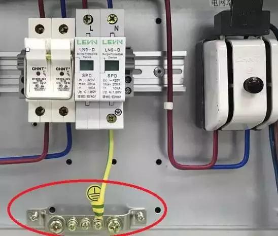

    Buenas tardes , tengo muchas dudas en cuanto a tomas de tierra fotovoltaica aislada.
    pido ayuda alguien que me pueda asesorar en el tema , a continuación explico los componentes instalados.
    1 pica para paneles
    1 pica para generador eléctrico
    Chasis inversor a anillo toma tierra de la casa.
    Todas separadas al menos 15 metros unas de otras , Me imagino que deben estar asi de separadas ??
    Y por ultimo la toma de tierra que sale del protector de sobretensiones en continua ¿ aque tierra se conecta ??
    La foto es sacada de internet , en si no es mi string box , era para pderme explicar algo mejor
    A que tierra se conecta esta de la foto??

    Yo la toma de tierra que sale del protector de sobretensiones la tengo conectada a la toma de tierra de la casa o sea la misma toma de tierra donde tengo conectado el inversor el generador y todo lo demás y los paneles solares los tengo a una toma de tierra aparte

    Hola, la tierra del sobretensiones de continua a la misma pica de las placas solares.
    2.270
    Predeterminado Re: Dudas sobre tomas tierra
    Efectivamente, pero habria que añadir el 'por qué':
    la tierra de proteccion hace de 'sumidero' de las corrientes que en ciertas circunstancias pueden generarse en los circuitos electricos a los que protege, y deben ser independientes segun de que tipo de corriente de derivacion/descarga se quiera proteger y que en nuestro caso se pudieran resumir en tres, pero centros de transformacion, en hospitales, centros de datos ... suelen ser mas.
    los pararrayos van conectados a su propia tierra de proteccion.
    los circuitos de corriente alterna deben tener su propia tierra de proteccion ( grupo electrogeno + tierra de proteccion de la vivienda enchufes y otros circuitos de electrodomesticos a 220Vca + dispositivo de sobretensiones de la red de corriente alterna.)
    Los paneles y su sistema de proteccion de sobretensiones en FV (caso que nos ocupa) que ademas de poder tener tensiones muy superiores son de corriente continua.
    De no hacerlo asi cualquier sobretension/derivacion en uno de estos tres tipos que estuviera conectado a la tierra de otro y sin tener este problemas podria destruirse alguno de sus elementos.

    Perdonar entiendo finalmente.
    Tierra estructura paneles y sobretensiones continua a la misma tierra.
    Y inversor, generador y demás a toma tierra de la casa.
    El generador finalmente no necesita su pica
    Gracias a todos por vuestras explicaciones, y por vuestro tiempo
