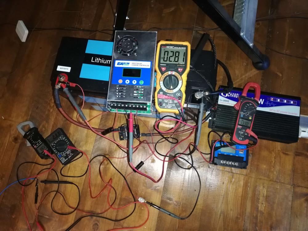

    Tal como escribo en el título tengo previsto acoplar cuatro reguladores (tengo los BBB de los que se habló en varios hilos) a una misma batería de 12 voltios.
    De momento tengo una placa fija de 100w con uno que trabaja como "maestro" y otra "portátil" (que saco solo cuando estamos en casa y vuelvo a guardar cuando nos vamos para que no nos la roben ) de 405 W a otro regulador que funciona como "exclavo" (lo configuré para que cargase a 0,2 voltios menos que el otro) .
    Van bien pero ahora se me plantea el "problema" que voy a colocar las placas en el tejado 2 en serie a un lado de la chimenea y otras 2 en el otro lado (cada 2 de estas en serie irían a su regulador respectivo) . Están en el lado este.
    Luego 3 en el lado sur que irían a otro regulador (aunque quizá fuese mejor conectarle solo 2 y dejar otra desaprovechada de momento hasta que cambie el sistema de baterías a 48 voltios en un futuro).Lo digo porque el regulador para 12 voltios de 80 voltios para arriba de placas no lo aconsejan para batería de 12 voltios ,supongo que no dará entrado en modo MPPT o tendrá unas pérdidas bestiales aunque de entrada aguanten -pone- sobre 160 voltios (uno pone 190).
    En el lado oeste la misma historia : tengo 3 placas pero de momento igual solo conecto 2 a ese otro regulador.....y luego cuando compre baterías de 48 voltios y el otro regulador-inversor híbrido más apropiado ya conectaré las 3 en serie. El inversor que tengo de momento es inversor solamente.
    Mi duda es (de momento funcionaron bien los 2 ) si funcionarán bien los 4 en la misma batería poniendo el del lado sur por ejemplo de maestro cortando a 14,4 voltios por ejemplo , otros a 14,3 , 14 ,2 , 14......
    Averías espero no se produzcan por tal operación que no se si es o no usual , cuando compre las baterías de 48 voltios ya tengo pensado comprar un híbrido al que conectar las placas del lado sur y los reguladores baratos BBB que tengo me quedarían para los lados que menos produzcan pudiendo conectar ya las 3 en seríe al ser la tensión de salida más acorde con esa de entrada y ya entrarían sin problema en modo MPPT ...?
    Gracias por anticipado por las respuestas . Un saludo a todos.

    Puedes poner varios en paralelo sin problema, si no tienen comunicación como es el caso el "máster" con la tensión un pelín más alta y listo.
    Yo tengo varios así desde hace años sin problema

    Gracias , no tienen comunicación , son los BBB , los compré en AliExpress y de momento van bien (los 2 que estoy utilizando) ,entonces cuando tenga las placas puestas (a ver si en un par de meses ) ya los pondré a prueba....

    Yo tengo 2 de esos , uno ya no cambia los parámetros en la pantalla, pero los dos funcionan bien.
    Son de 60A ambos, a partir de 40 A se calientan mucho, no recomendable usarlos más del 70% de su capacidad

    Yo tengo 3 Easun a la misma batería desde hace alrededor de un mes, pero el modelo de 80A. Son reguladores muy básicos pero hacen su papel. Tampoco se le puede pedir demasiado a un MPPT de esos precios.
    La única pega que les veo es que es complicado que todos hagan el mismo tiempo de absorción y pasen a flotación a la vez. Eso para el plomo puede dar un poco por saco. Yo los tengo con lifepo4 con el mismo voltaje de absorción y flotación y lógicamente no es problema.

    Los que tengo yo son (en teoría) de 60 A , como los paneles van en series de 2 como mucho circularán 20 A que es lo máximo con que lidian ahora y va aguantando (desconectan a veces por temperatura pero pronto conectan)....y el inversorcillo también va aguantando pero solo tiene que manejar una bomba de 1 CV -le puse arrancador suave sino a veces se bloqueaba en el arranque- ,iluminación led , equipos de música y TV pero no todo junto claro...
    Ahí estaba el primero en fase de pruebas

    Los que tengo yo son (en teoría) de 60 A , como los paneles van en series de 2 como mucho circularán 20 A que es lo máximo con que lidian ahora y va aguantando ...
    No aplicas bien los conceptos, esos 60A que indicas del regulador son a su salida.
    Esos paneles de 405W, de los que no indicas caracteristicas, tendran como mucho 40Vmp y entre 11 - 13Amp, por lo que al poner dos paneles en serie entregarian al regulador unos 80V y en las mejores horas de produccion unos 10A, (tu hablas de 20A), a la salida del regulador nunca saldran mas de 60A y si la cosecha de esas dos placas fuera en elgun momento del dia superior a 405*2=810W el regulador recortara su intensidad de salida a como mucho a 60A con lo que al calentarse hara las desconexiones que indicas.
    Con 810Wp en una instalacion a 12Vcc podrian suponer en las mejores condiciones 810w/12v = 67.5A, que si bien nunca ese capo solar los dará, de darlos el regulador los limitaria a 60A
    En la foto se ve una bateria de litio, tienes que tener muy en cuenta con varios reguladores a la misma bateria que no debes sobrepasar la intensidad maxima de carga que el fabricante de la bateria recomienda.
    EL poner uno como maestro y el resto como esclavos se hace para que cuando la bateia esta llegando a su estado maximo de carga no se interfieran los reguladores y solo el regulador maestro aporte intensidad, esto no evita que cuando la bateria este por debajo de la tension de flotacion configurada los reguladores trabajen a la maxima intensidad que la captacion del campo solar les permita, y la suma de todas sus intensidades sobrepasen la intensidad maxima de carga de la bateria.

    Gracias por los consejos , solfitos.
    Efectivamente esos 20 A que digo son los que salen (redondeando , a veces llegó a 23 )del regulador para cargar la batería no los que entran del panel que son menos A y más voltaje de la placa de 405 W "portátil" que pongo cuando vamos .
