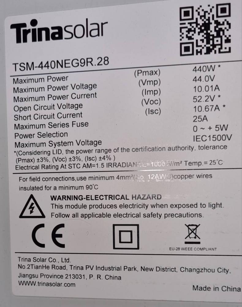

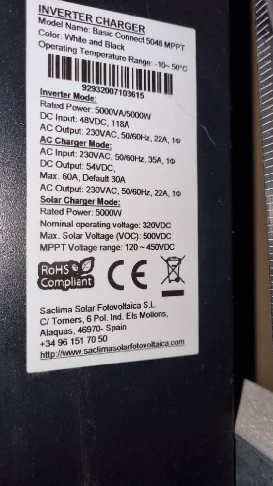

    Yo tengo un híbrido de 5000w 48v etc ( paso foto) Le tengo puestas 6 placas y quiero poner más me surge la duda hasta cuántas puedo poner y como en serie todas 6 en paralelo no se me pierdo a ver si me das una mano y me guían. Paso foto de la placa también muchas gracias de antemanoA ver si me ayudan con esta duda-20240708_190842.jpgA ver si me ayudan con esta duda-20240708_190626.jpg

    Métele tres módulos más en serie y haz una serie de nueve en total, 9x44V= 396 voltios , hasta 450 V que admite el inversor tienes margen.
    De Voc como máximo son 500 V, y con nueve en serie quedas también lejos de esos 500V.

    No veo el dato de cuál es la máxima intensidad que admite el inversor proveniente del campo FV, ten en cuenta que si pones dos series en paralelo duplicarás la intensidad de entrada al inversor, no sé si en el manual lo pondrá o no. Si encontrases ese dato en el manual del inversor saldríamos de dudas completamente, vienen a ser unos 20A más o menos si pones dos series en paralelo.
    En la pegatina pone que admite 5000 w en la entrada del campo solar FV, con 12 módulos estás en 5280 w, de los cuales reales verás en la mejor de las ocasiones unos 4800 con suerte. A priori y sin ver el dato que te comento te diría que sí, que te admitiría las dos series en paralelo, pero confirma eso con el dato de la intensidad máxima que admite el inversor a la entrada.
    Perdón estaba de viaje por eso no conteste antes. Voy a buscar el dato a ver si lo encuentro. A lo que me dices me asalta otra duda , que es más conveniente los 9 paneles en serie o 6 más 6? Nuevamente gracias por tu atención

    Poner dos series de 6 panales y ambas en paralelo, al ser paneles de 10.01A te sobrepasas ampliamente de intensidad por lo que el MPPT te la estará recortando practicamente en toda las epocas del año, por lo que tendras que dejar una unica serie de 9 paneles que seria un campo solar de 3960Wplaca, ya que si añades alguna placa mas te pasarias de Voc.

    Ok me queda claro voy a poner 9 en serie y guardar 3 placas nuevas. Me deje guiar por el vendedor y me clavo tres placas de mas. muchas gracias
