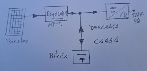

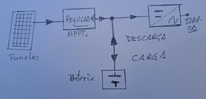

    Por los datos que aportas en otro hilo, ( https://www.solarweb.net/forosolar/f...tml#post464669 ) tu instalacion, a 24Vcc, esta compuesta de un regulador Victron MPPT 150/70, un inversor Victron 24/300/70, y una bateria a 24V con 12 vasos individuales de 2V.
    La interconexion es como puedes ver en el grafico que adjunto, y funciomna tal como te comenta 'Pidjey' en #2
    Las placas entregan corriente al regulador y la salida de este va unida tanto a la bateria como a la entrada del inversor, la bateria hace de 'almacen intermedio' y el regulador se encarga de mantenerla cargada.
    Las flecahas indican el sentido de la corriente, fijate que en la conexion de la bateria tiene dos sentidos 'saliendo' y 'entando'.
    Por la mañana a partir de que salga el sol el regulador iniciara las tres etapas del proceso de carga 'bulk' 'Absorcion' y 'Flotacion' momento este en el que mientras haya sol, intentara cargarla hasta llegar al 100% momento este en que se quedará entregando la intensidad que necesite para mantenerla a la tension de flotacion, si no hay consumos enla casa la intensidad será poca, pero cuando los consumos demanden mas energia la bateria absorvera el pico inical y el regulador aportara el resto y lo que necesite para que la bateia reponga el picoque ha dado.
    Cuando haya un consumo en alterna fuerte (mayor que lo que las placas eten recibiendo ) el inversor consumira todo lo que estén produciendo las placas y lo que falte lo sacará de la bateria, y cuando cese el consumo o sea menor de lo que las placas denese posible sobrante ira a la bateria para que vuelva a recuperar la carga que haya entregado, cuando no haya sol todo el consumo saldra de la bateria y cuando al inicar el dia ya haya sol suficiente el regulador volvera con las fases: 'Bulk' -> 'Absorcion' -> 'Flotacion' para recargar bateria.
    Este es el proceso en tu instalacion, no te fies del 'típico entendido de barra de bar' mientra no sea capaz de explicarte el porqué, la marca VIctron es una muy buena marca pero en este caso al no tener pantalla de visualizacion de tensoines e intensidades tu no has podido ver el comportamiento real del conjunto, como y cuando se consume y como lo recarga la bateria carga. Si siguiendo los consejos que te dio 'Luisetrix' en el primer hilo has puesto un monitor de bateria podrias ver en el movil los valores de como carga y descarga tu bateria y el estado de carga real que tienes en todo momento.
    En estos casos que no tienes visualizcion de los valores de tension e intensidad de la instalacion lo minimo que se debe tener es un voltimetro conectado a la bateria para conocer al menos el valor de tension que tiene, de haberlo tenido, al menoste hubieras dado cuenta de como baja y sube la tension de la bateria dentro de unos limites, el vontimetro no te indica el estado real de carga pero si la tension que tiene en las distintas fases de carga y como cuando no hay sol va bajando la tension segun el consumo de la noche.
