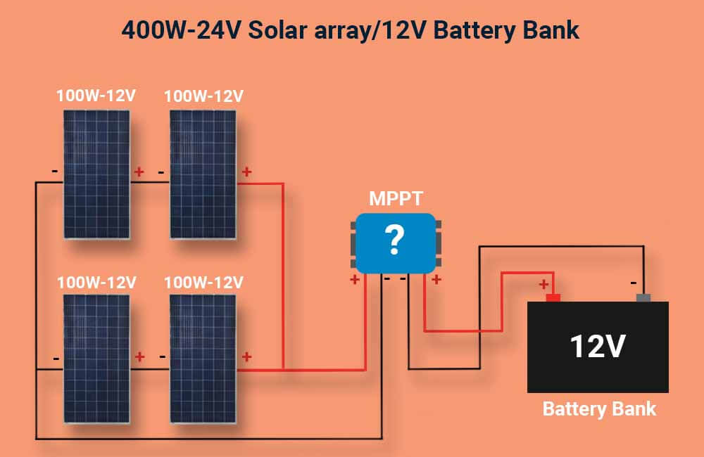

    Aquí encontré una ilustración de conexión de 2 series de 2 en paralelo.
    Espero te sirva.

    En cada tramo de 6mm², pasa una serie de placas.
    Nombre:  400w-24v-and-12v-battery.jpg
Visitas: 68
Tamaño: 37,6 KB
    como puede ver en este esquema, en este caso de la foto, se juntan 4 cables positivos (porque hay solo 2 serie), con 4 series tienes que juntar 6 cables positivos
    y juntar 6 negativos.

    Tienes en una serie 2 placas de 410w. (820w al total).
    Si las tienes en paralelo, sacas 31,5v y 2x13A= 26Amp (sea 820w).
    Si las tienes en serie, sacas 31,5v x 2=63v y 13A (sea 820w).
    La misma potencia.
    El mppt, cuando le llega 8x410w = 3280w, lo convertira en 3280w en carga de bateria.
    Cuando la bateria esta a 24v, cargaria 3280w/24v= 136Amp.
    Solo teoricamente, porque en tiempo normal, las placas solo sacaran 80% de la potencia nominal de placas, y si supera 100A, el mppt limitara a 100A.
    Normalmente, tendrias que ver algo como 90A unas horas alrededor del medio dia solar
