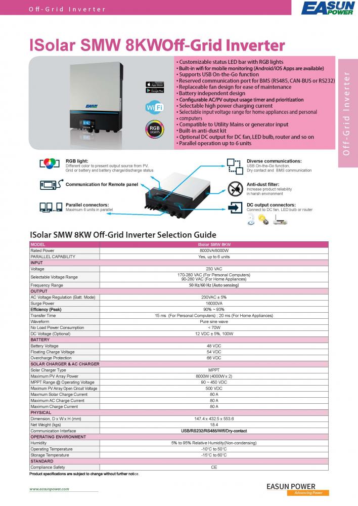

    He comprado un inversor de marca EASunPower de 8Kw y quisiera saber cuales son los datos tecnicos para los magnetotermicos y los portafusibles necesarios para hacer una caja de salida de AC para este inversor. Esto es, si tiene que tener 2 magnetotérmicos/portafusibles (dobles) ya que este inversor tiene 2 entradas (strings) de paneles solares hasta un maximo de 8000w (4000w x2).

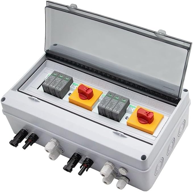

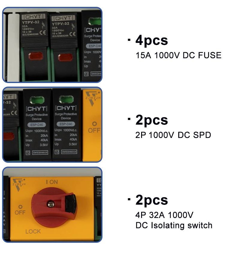

    Tambien quisiera preguntar si la caja combinadora que compre para 2 entradas (strings) de paneles solares que tiene este inversor es la adecuada. La caja tiene 2 entradas (strings) de paneles solares y 2 salidas para conectarlos a las 2 entradas del inversor. Es sus especificaciones pone que su nivel maximo de proteccion de voltaje es 3.5KV y yo pregunto si eso cubre un inversor de 8 Kw...
    Los datos tecnicos del inversor son los siguientes:
    Marca .............................................. EASunPower
    Model .............................................. ISolar SMW 8KW
    The rated power ............................... 8KVA/8KW
    Parallel Capability Yes, up to 6 units
    INPUT
    Nominal Voltage ................................ 230VAC
    Frequency ........................................ 50/60 Hz (Auto sensing)
    OUTPUT
    Nominal Voltage ................................ 230VAC±5%
    Surge Power ..................................... 15000VA
    Efficiency (Peak) ................................ 90% ~ 93%
    Waveform ......................................... Pure Sinewave
    Transfer Time .................................... 15ms (For PC);20ms (For Home Appliances)
    No Load Power Consumption ............... <70W
    DC Voltage (Optional) ......................... 12 VDC ± 5%, 100W
    BATTERY
    Battery Voltage .................................. 48VDC
    Floating Charge Voltage ...................... 54VDC
    OverCharge Protection ........................ 66VDC
    SOLAR CHARGER & AC CHARGER
    Solar Charger ..................................... TYPE MPPT
    Max.PV Array Power ............................ 8000W (4000Wx2)
    Max. PV Array Open Circuit Voltage ....... 500 VDC
    MPPT Range / Operating Voltage ........... 90VDC~450VDC
    Maxmum Solar Charge Current ............ 120A
    Maximum AC Charge Current ............... 120A
    Maximum Charge Current .................... 120A
    PHYSICAL
    Dimensions, D x W x H(mm) ................ 147.4 x 432.5 x 553.6
    Net Weight (Kgs) ................................ 18.4
    Communication Interface ..................... USB/RS232/RS485/Wifi/Dry-contact
    Configurable color with the built-in RGB LED bar
    Los datos tecnicos de la caja combinadora x2 entradas y xg2 salidas son los siguientes:
    Solar PV DC Combiner Box 2 IN / 2 OUT
    Nominal voltage photovoltaic system....... DC 1000V
    Maximum input amplifier for each string.. 15A
    Rated Discharge Amplifier...................... 20KA
    Max Discharge Amplifier ....................... 40KA
    Volt Protection Level ............................ 3.5KV
    Maximum operating voltage SPD ........... DC 1000V

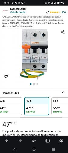

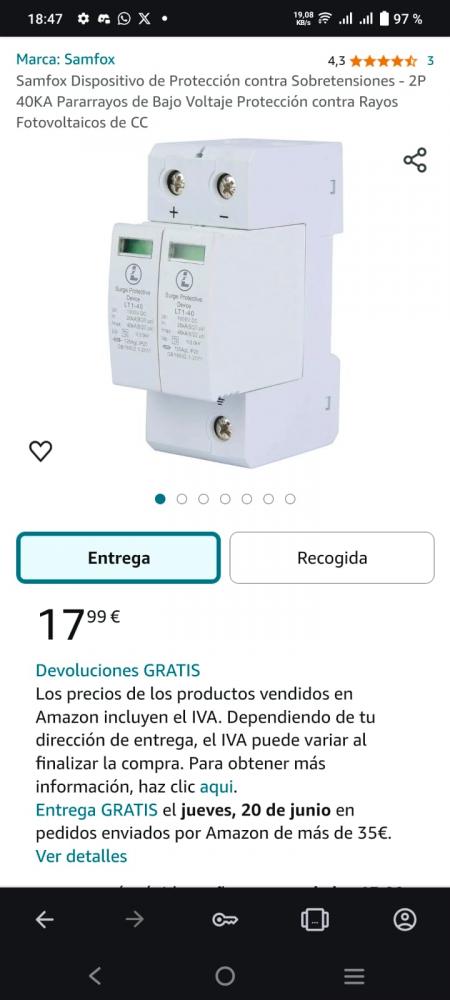

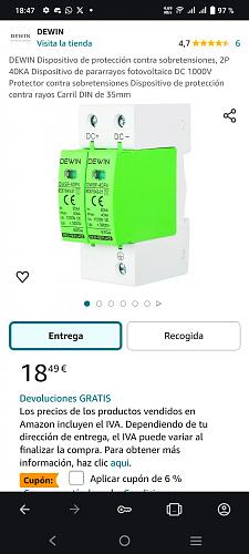

    Bueno, después de buscar, he hecho una selección de los que encontré con esas especificaciones.
    Y también quisiera preguntar:
    1° - Según comentas de la entrada de AC: "(Es conveniente si lo tienes conectado a la red de disponer de protección contra sobretensiones)".
    Os explico, el inversor 8Kw está en aislada y no uso la red eléctrica, si acaso utilizaría la entrada de AC que seria de un Voltronic VMIII, (ya que no tengo generador de gasolina) para cargar las baterías Pylontech si fuera necesario (invierno). Entonces ¿debería de ponerle una protección sobretensiones por usar (ocasionalmente) el VMIII?
    2° - Respecto a vuestra respuesta a la salida de AC: "Si tienes aires y aunque no los tengas Aconsejable un Sobretensiones de 40A en lugar del térmico y de este al CGMP."
    -¿Que es eso de aires? ¿Eólica? (Tengo pensado en futuro cuándo pueda, ponerle un generador/controlador de carga para baterías de litio IstaBreeze® i/HCC-2000 W-48V).
    -¿Que significa CGMP?
    -Entonces, en vez del magnetotérmico, ¿ponerle un protector de sobretensiones? ¿O ambos?
    Aparte, consultar ¿porque siendo de las mismas especificaciones varía tanto el precio de los diferenciales?
    El de Eaton FRCMM-40/2/01-A está a 117€ .
    El de Tongou es a 16,42€ y el de Bemko a 37,04€
    Yo pienso que podría elegir:
    A la entrada de AC:
    - Bemko (Interruptor diferencial AC 2P 40A 100mA).
    A la salida de AC:
    - Maxge (Protección combinada sobretensiones IGA permanente + transitoria, Protección contra sobretensiones, Norma EN50550, 230V/AC, Tipo 2, Clase C 15kA lmax, Poder de corte: 1000A, 40 Amperios).
    ¿Cual me aconsejais que elija, por favor?
    He adjuntado las imágenes de los diferentes diferenciales y magnetotermicos que podría comprar.
    Disculpad que no sepa de electricidad, yo se de prótesis dental, aunque de todo lo que se pueda hay que saber.. ��

    Buenas.
    1. Si no lo vas a conectar a la red, No importa protección ya que no dispones de entrada AC ¿Donde lo pones?.
    1.1. Si conectas un grupo electrógeno en la entrada AC pues deberías poner un térmico 2p en función de la potencia del mismo.
    2. Lo habitual es conectar esta salida directamente al cuadro de automatismos de la casa (CGMP: Cuadro general de mando y protección) es decir la caja donde están los diferencial térmicos, etc.
    En esta caja siempre hay un (IGA:interruptor general de alimentación), si este IGA o térmico general como lo quieras llamar es de 32A o 40A no tienes que cambiar nada simplemente lo conectas ahí(incluso puedes sustituir este por el sobretensiones.
    Donde digo aires: quiero decir aire acondicionado, Aerotermia, clima, etc. De ahí que diga que es aconsejable instalar un protector de sobretensiones a la salida del inversor para evitar picos (muchas averías en estos aparatos son producidas por picos de tensión de los inversores).
    2.1 Si el CGP está muy distanciado del inversor lo suyo es colocar un subcuadro junto a este, ahí podrías colocar el Sobretensiones incluso el térmico del grupo si lo llegas a instalar eso ya tú mismo.
    2.1.2 Ese Maxge te vale perfectamente.
    Por otra parte si vas a poner baterías deberías también colocar alguna protección a la entrada DC del inversor (Conector batería), bien sea fusibles o algún disyuntor DC, para este inversor debería de ser como máximo de 100A Siempre y cuando el cable lo aguante.

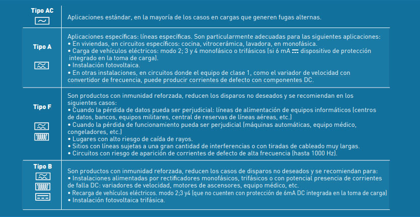

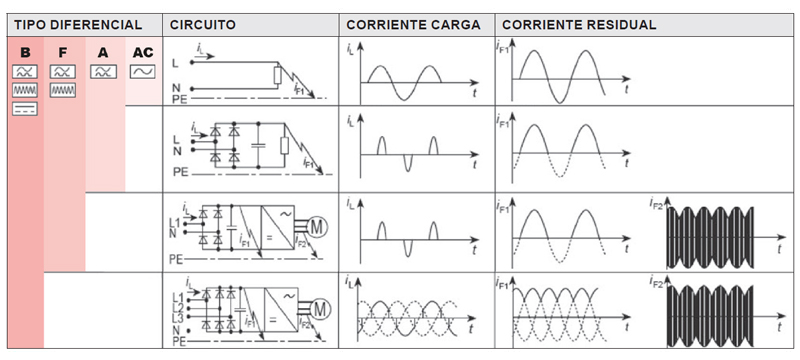

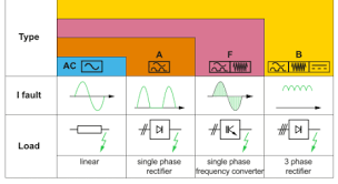

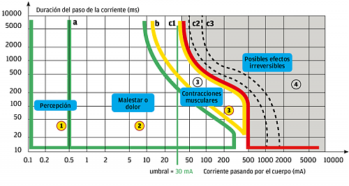

    Te aconsejo que no uses un diferencial de 100mA.
    A partir de 30mA los efectos sobre el cuerpo humano son muy peligrosos.
    Magnetotermicos y portafusibles (AC) necesarios para EAsun Power SMW 8Kw (ISolar SMW 8KW)...-fibrilacion.png

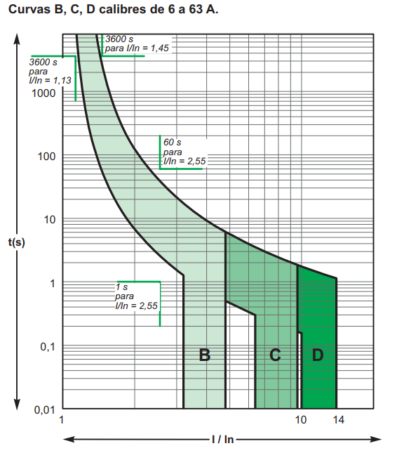

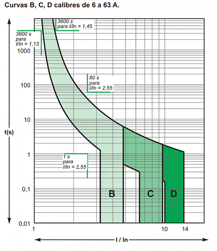

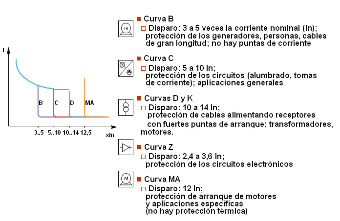

    Para evitar saltos del diferencial no hay que subir la intensidad de 30ma a 100mA , hay que usar los diferenciales con los filtros adecuados a los defectos que puedes tener en la instalación.
    Nombre:  tipos de diferenciales.png
Visitas: 327
Tamaño: 5,9 KB
    Magnetotermicos y portafusibles (AC) necesarios para EAsun Power SMW 8Kw (ISolar SMW 8KW)...-diferenciales3.jpg
    Magnetotermicos y portafusibles (AC) necesarios para EAsun Power SMW 8Kw (ISolar SMW 8KW)...-tipos-diferenciales-2.jpg
    Usa un diferencial tipo F o tipo B que filtrará las corrientes que engañan a los diferenciales tipo A y tipo AC para saltar cuando no deben, y miden correctamente las intensidades peligrosas para el cuerpo humano
    ejemplo de tipo B
    https://www.amazon.es/Interruptor-Di.../dp/B0B75L1XXB
    ejemplo de tipo F
    https://www.amazon.es/Rasmacor-R9R71.../dp/B0C3MCXWS7
    Para los magnetotérmicos usa mejor curva B que curva C (aunque los mejores son curva Z pero son muy caros) ya que cortan más rápido ante un cortocircuito y protegen un poco mejor al inversor (generador)

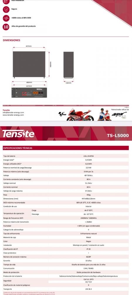

    Bueno, aclarar varias cosas, Fran-st...
    Este inversor (al igual que los otros que tengo: Voltronic VM III (24v)/Voltronic 1 kw(12v)) de 8 Kw va a ir en aislada, osea que no se va a conectar a la red de suministro de las compañías eléctricas y el CGP será el que yo haga (con vuestra ayuda) partiendo del inversor, ...ya no uso la instalación de la casa (de cuando pagaba a Endesa), por lo que tengo otra instalación alternativa desde los inversores, osea que ya se no usa la preinstalacion de la casa.
    El CGP irá debajo del inversor, junto a la caja combinadora de paneles solares y la caja de salida de AC. Actualmente el de 12v y el VM III está en mi habitación y ya me acostumbré a su sonido aunque este, al ser de 8 Kw y si hace mucho más ruido, pues lo pondría en una habitación aparte.
    Y respecto a las baterías, pues claro que si, pondré progresivamente, o bien Pylontech US5000 o Tensite 48V TS-L5000/LV. ¿Cuál recomendáis? ¿Alguien tiene experiencia con estos 2 modelos de baterías para aconsejar? Pues las Tensite han bajado de precio y cuestan más o menos lo mismo que las Pylontech, aunque parece que las de Tensite tienen más opciones (app, wifi, etc).
    Respecto al grupo electrógeno, no hay.
    Respecto al aire acondicionado, pues no hay aire acondicionado, usamos ventiladores.

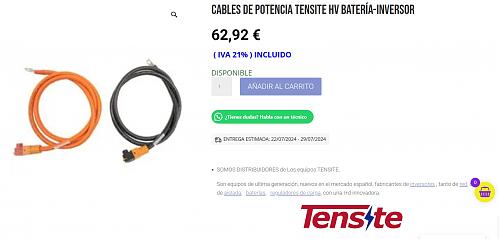

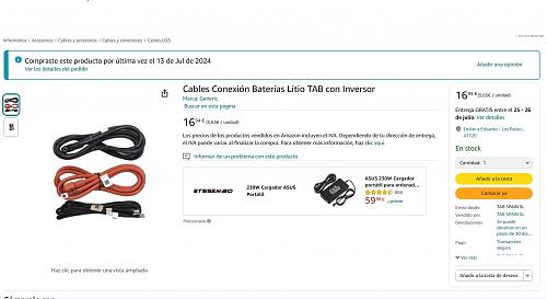

    Y si, ...quisiera que me aconsejárais también sobre la protección a la entrada DC del inversor, si es mejor o poner fusibles o disyuntor DC y cuáles serían sus especificaciones.
    Este inversor al ser de mayor potencia, tanto de kw como de watios de paneles, tenía pensado usarlo como ayuda al VM III y/o al Voltronic de 12v (sobretodo en otoño/invierno que hay menos insolación) para conectarlp a la entrada de AC de los inferiores, como si de un grupo electrógeno se tratara. Entonces... ¿debería de ponerle un magnetotérmico 2p? ¿De 40 Ah?

    3) Esto va en función del Inversor(máx A de carga/descarga: ej:120A) y de batería/s y cable que pongas:
    Si por ejemplo instalas la pylontech US5000 y cable pylontech, te corresponde una protección máx de 100A. p.ej: Inversor 120A C/D + US5000 (75A) + Sección del Cable (en este caso si usas el kit de cables Pylontech son máx 100A), por tanto y dado que el principal propósito de está protección es principalmente proteger el cable frente a su intensidad máxima de corriente, te corresponde una protección de 100A. Yo pondría un DC/2P/100A mejor que fusibles así dispondrás de seccionador + protección (tanto inversor como batería llevan su propia protección). también podrías poner fusibles de 80A(no lo veo) + un DC/2P/100A.
    -Si pones más de una batería 75Ax2(En caso de pylontech us5000 similar y paralelizadas 150A): como inversor <150A, deberás instalar una protección máx de acorde a la salida de tu inversor (120A) Aquí ya por afinidad y sabiendo que la salida máxima de nuestro inversor es de 120A, pondría un DC/2P/120A + doble cable pasando por un busbar y de ahí al inversor (min 50mm).
    (Obvio que deberás ajustar el inversor según tus baterías).

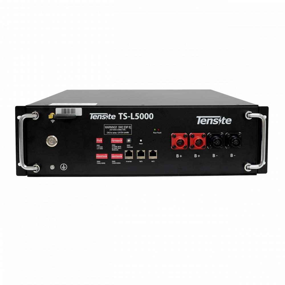

    Bueno, después de pensarlo, voy a poner baterías Tensite TS-L5000 (48v) que tiene una capacidad de energía utilizable de 4.6 kw. Esperemos que no haya inconvenientes en la comunicación con el BMS y el inversor.

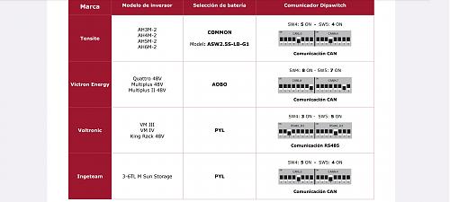

    Adjunto como imagenes las capturas de la imagen del modelo del inversor EasunPower ( https://www.easun-energy.com/product...allel-3-phasel ) y la de la lista de compatibilidad del fabricante, especificando que parece ser compatible con el modelo de Voltronic Axpert Max Twin 8Kw ( https://voltronicpower.com/en-US/Pro...-TWIN-8KW-11KW ) ya que este, aunque no sea de la marca Voltronic es un clone de este modelo.
    Los enlaces del fabricante de la Bateria Tensite TS-L5000 (48v) son:
    La web de Tensite y sus especificaciones es: https://www.tensite-energy.com/bater...de-litio-5000/ .
    Ficha tecnica ESP: http://www.tensite-energy.com/wp-con...00-Tensite.pdf .

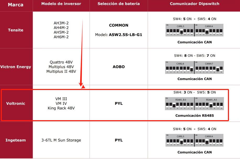

    Lista de compatibilidad con inversores: https://tensite-energy.com/wp-conten...S-L5000-V1.pdf .
    Manual de usuario ESP: https://www.tensite-energy.com/wp-co...00-V.1-Esp.pdf .

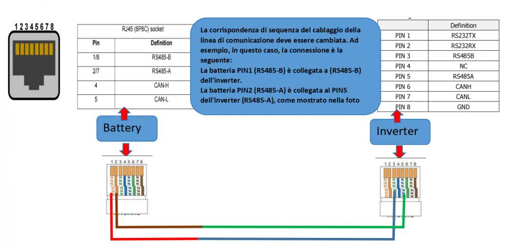

    Despues de consultarlo a EasunPower por email sobre la compabilidad y la configuracion de los cables de comunicacion de la bateria con el inversor recibí un .pdf ( AXPERT KS&MKS&V Communication Protocol ) y unas imagenes de la configuracion de los pines del cable de comunicacion. El enlace en donde estan subidos es: https://mega.nz/folder/uN8WmbYY#oldvce-xzaMKjS_jRrnQHw .

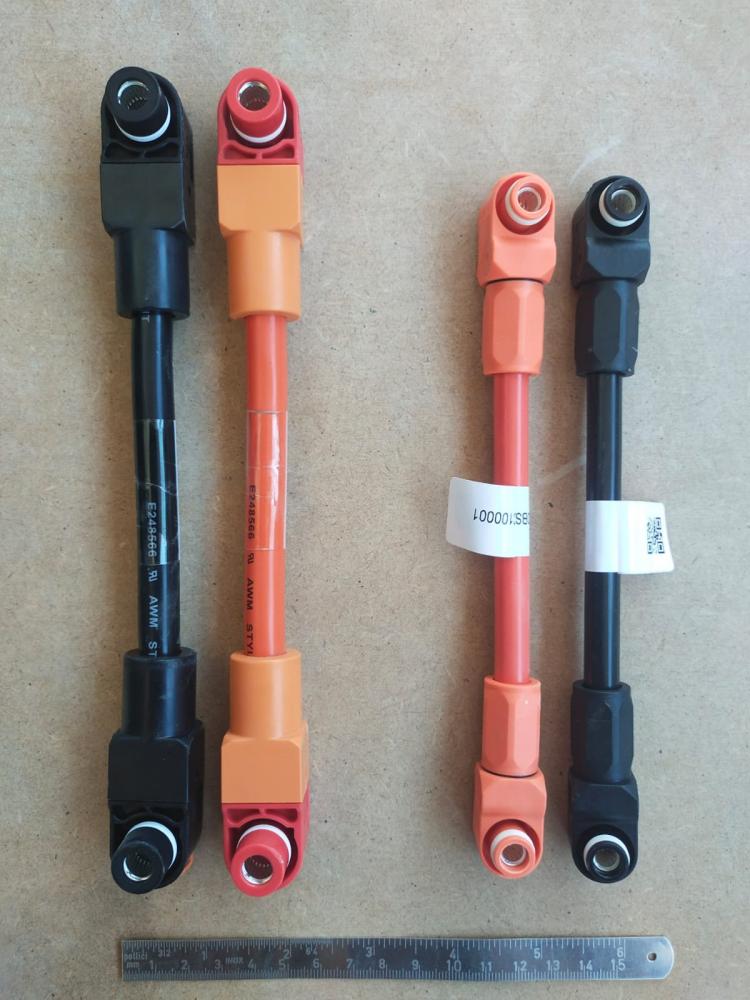

    Por cierto, QUISIERA PREGUNTAR SI LOS CABLES DE POTENCIA DE CONEXION DE LA BATERIA CON EL INVERSOR de Pylontech VALEN TAMBIEN PARA LAS BATERIAS TENSITE, pues parecen ser los mismos aunque con un precio muy superior. Ambos especifican que son de 25mm² con una corriente maxima de 120A.
    EasunPower LSolar SMW 8KW
    Magnetotermicos y portafusibles (AC) necesarios para EAsun Power SMW 8Kw (ISolar SMW 8KW)...-easunpower-lsolar-smw-8kw.jpg
    Magnetotermicos y portafusibles (AC) necesarios para EAsun Power SMW 8Kw (ISolar SMW 8KW)...-voltronic-axpert-max-twin-8kw.jpg

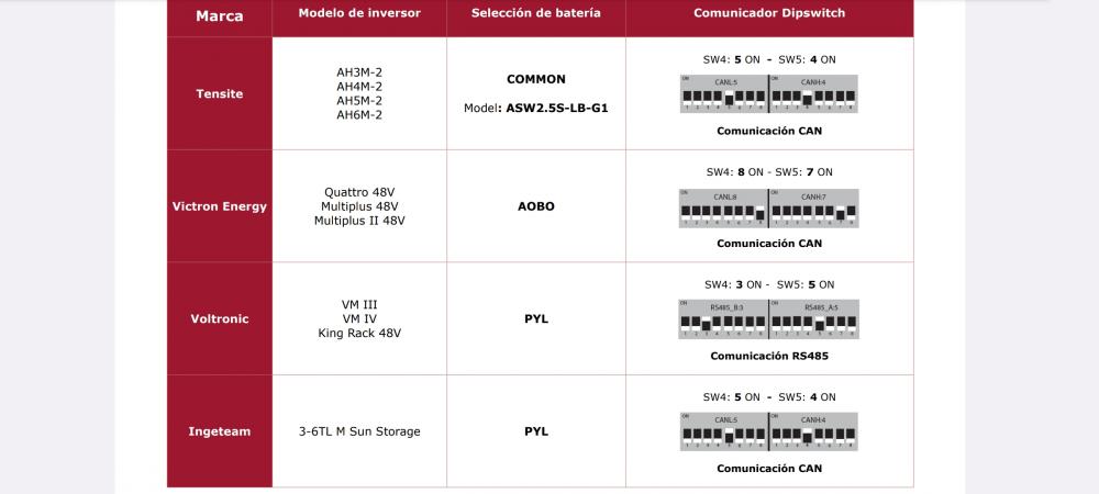

    Tensite 48V TS-L5000 compatibility list
    Magnetotermicos y portafusibles (AC) necesarios para EAsun Power SMW 8Kw (ISolar SMW 8KW)...-tensite-48v-ts-l5000-compatibility-list.jpg
    Tensite L5000
    Magnetotermicos y portafusibles (AC) necesarios para EAsun Power SMW 8Kw (ISolar SMW 8KW)...-bateria-litio-frente.jpg
    Especificaciones Tecnicas L5000

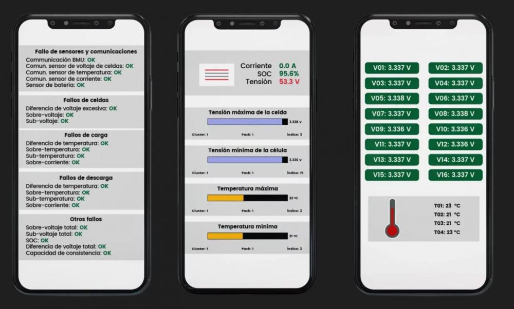

    Tensite app
    Magnetotermicos y portafusibles (AC) necesarios para EAsun Power SMW 8Kw (ISolar SMW 8KW)...-tensite-l500-app.jpg

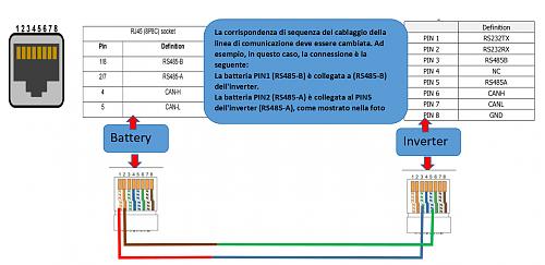

    Esta es la configuracion que enviaron por email de los pines RS485:
    Magnetotermicos y portafusibles (AC) necesarios para EAsun Power SMW 8Kw (ISolar SMW 8KW)...-qq-20240717152254.jpg
    Magnetotermicos y portafusibles (AC) necesarios para EAsun Power SMW 8Kw (ISolar SMW 8KW)...-qq-20240717152258.jpg

    No sé si te habrás coscado, pero Tensite no es un fabricante, es un "pegador de pegatinas", lo mismo que Easun.
    Me juego la paga extra a que esas batería son Pylontech con otra pegatina.
    De hecho para comunicar con Voltronics se selecciona el protocolo PYL, los Easun son Voltronics.
    Así que probablemente los cables sean exactamente los mismos.

    Bueno, las baterias de Tensite pueden que se parezcan a las de Pylontech pero yo pienso que no son las mismas. Solo hay que ver como son exteriormente, teniendo muchos mas dips de configuracion (SW1/2, etc) y con opciones de comunicacion mayores que las Pylontech pudiendo usar el wifi, LAN e incluso el bluetooth. Las que si son identicas a las Pylontech son las Dyness, Upower...
    Respecto a los cables de conexion de baterias con inversor en las especificaciones cada fabricante especifican que son de 25mm² con una corriente maxima de 120A. En la web de Tensite, incluso confunden y dan informacion de sus inversores en la pagina de los cables, siendo la informacion de estos cables casi nula.
    Cables LV Batería TENSITE: .

    Pero bueno, respecto a los cablese de potencia y conexion, quiero que veias la honestidad de algunos revendedores y su oferta, que incluso podria considerar engañosa, parece ser que solo mirando en el beneficio economico si en verdad son los mismos cables...
    Cables Conexión Baterías Litio TAB con Inversor
    Magnetotermicos y portafusibles (AC) necesarios para EAsun Power SMW 8Kw (ISolar SMW 8KW)...-cables-conexion-baterias-litio-tab-inversor-16-94-.jpg
    Cables de potencia Tensite HV Batería-Inversor
    Magnetotermicos y portafusibles (AC) necesarios para EAsun Power SMW 8Kw (ISolar SMW 8KW)...-cables-potencia-tensite-hv-bateria-inversor-62-92-.jpg
    Cables Tensite Potencia TS-L5000/LV Batería-Inversor
    Magnetotermicos y portafusibles (AC) necesarios para EAsun Power SMW 8Kw (ISolar SMW 8KW)...-cables-tensite-potencia-ts-l5000-lv-bateria-inversor-70-18-.jpg
    Cables Pylontech LV Batería-Inversor
    Magnetotermicos y portafusibles (AC) necesarios para EAsun Power SMW 8Kw (ISolar SMW 8KW)...-cables-pylontech-lv-bateria-inversor-18-26-.jpg

    Bueno, pues confirmado...
    Los cables de conexion de las baterias Pylontech SON DIFERENTES a los cables de las baterias Tensite aunque a simple vista parezcan iguales.
    Los conectores de Tensite son mucho mas grandes.
    Desde luego los fabricantes tambien podian poner unas imagenes con las dimensiones y/o especificar que no son compatibles.
