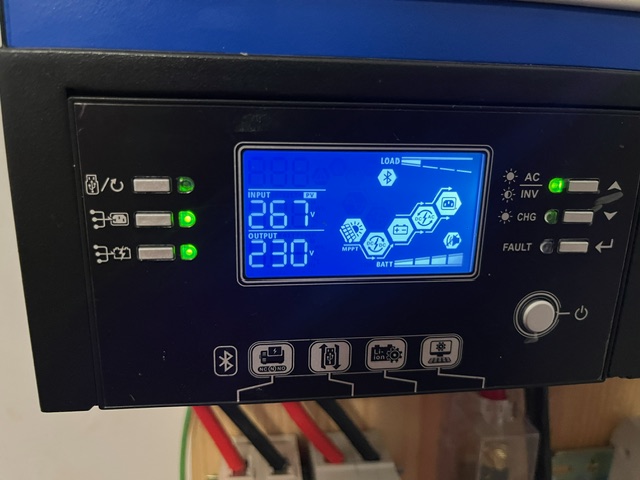

    Hola a todos,
    Primero de todo adjunto toda la configuración y elementos que tengo instalados:
    - Inversor Híbrido 3000W 24V Voltronic Axpert VMIII
    Instalación FV (Todas conectadas en serie):
    - 4 x RSM 144-7 450W 49.7Voc, 41.3Vmp, 10.9 Amp
    - 2 x TENSITE 500W 45.5Voc, 38.35Vmp, 13.04 Amp
    Baterías:
    - 2 x Baterías Gel Ultracell UCG 200-12 (12V 200AH/10HR) - Conectadas en serie. (Aunque estoy a la espera de unas Life4po para cambiarlas..)

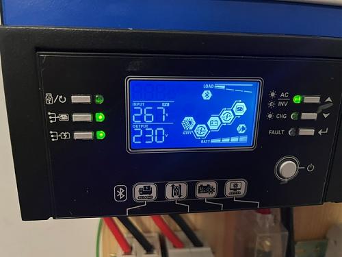

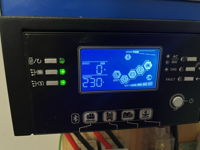

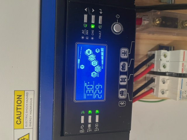

    Mi problema es que he instalado las 2 placas nuevas y no sé si realmente está entrando la energía que debería entrar. Adjunto imágenes de la entrada de los paneles en horas de máximo sol:
    No sé si tengo algo mal configurado o es normal....
    Gracias de antemano.

    Predeterminado Re: Entrada de energía paneles solares, correcta?
    No podemos saber si esta bien configurado o no.
    Para eso, tendrias que poner tus parametros actuales (de 1 a 36).
    Para esta bateria gel, en uso ciclico tendrias que tener configurado:
    26 = 28,8v
    27 = 27v
    30 = Eds ===> impide la ecualizacion (para bateria de gel o agm)
    Si tienes estos parametros diferentes, tendras que modificar el 05 en USER y tendras acceso a modificar el 26 y 27.
    Si tienes el 05 en AGM, no puedes modificar estos 26 y 27.
    Con estas placas, tendrias que tener input PV (PhotoVoltaic) a 242v. (la suma de los Vmp).
    Si miramos tu foto2, pone 267v, ( y CHG apagado) es decir que el inversor deja de cargar porque la bateria esta cargada (o ha llegado a su tension programada en 26), y estara en flotacion a 27v.
    En la foto 1 (130w y CHG encendido), estara cargando. No se aprecia si CHG es fijo, o intermitente.
    Intermitente es cargando. Fijo: carga terminada y sin consumo fuerte.
    Si quieres saber cuantos watios las placas te pueden proporcionar a un momento dado, tienes que poner un consumo (una tostadora, cafetera, o algo mas, y esperar unos minutos, y tendria que indicar lo que puede sacar de placas. PV= xxxx W.
    Si con sol fuerte (y consumo fuerte) te da el 75/80% de las placas, esta bien.
    De 2600w (*)de placas que tienes, es decir alrededor de 1950w.
    Nota (*): tus placas de 500w, solo te van a dar 418w en las mejores condiciones.
    El parametro
    16 en CSO.
    02 en 40 Limita la corriente de carga a 40A (20% max para bateria de 200Ah)
    El 26 puede ser que este en 28,2v.
    Seria valido para gel, en un uso estacionario (tipo SAI, sin uso).
    En fotovoltaica (se carga de dia y se descarga cada tarde/noche, es un uso ciclico, y para este uso 28,8v. (como lo ponen en la pegatina de la bateria.
    Lo normal:
    Por la mañana, antes del medio dia, la tension de bateria sube a esta tension 28,8v y se queda por alli 1 hora, sacando mucho de placas (2kW?), y luego la tension de bateria se queda fija alrededor de 27v.
    Si hay un consumo fuerte, vuelve el mismo ciclo.
    Sino se queda por los 27v.
