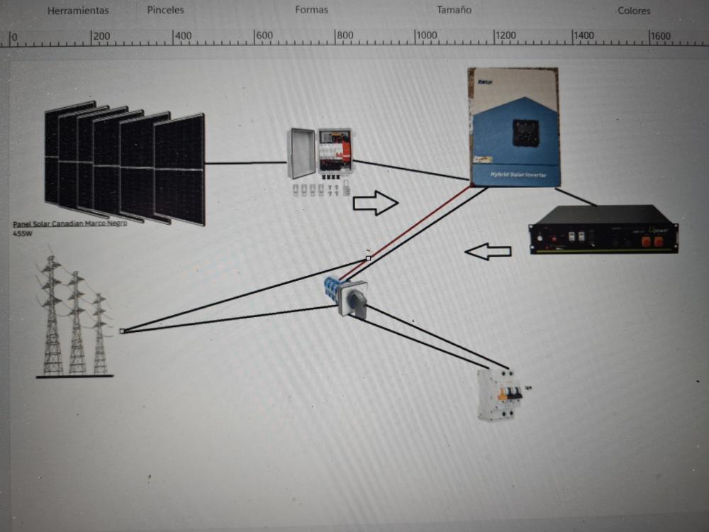

    El conmutador rotativo que has intercalado para conectar o bien a red o bien a hibrido debe ser 1-0-2, para que al conmutar al pasar de 1 -> 0 o de 2->1, al pasar por '0' evita posibilidad de que algun retraso mecanico en la conmutacion conecte, en ese transcurso, la red con la salida del hibrido y de suceder esto puede estropear el hibrido

    Con el esquema no se aclara nada, ya que no salen el enchufe, ni las placas con microinversor.
    Lo importante:
    1/Este enchufe alimentado por el microinversor, y la red de Endes-trola, no puede NUNCA estar conectado con el inversor en AC OUT. Sino boum.
    2/Si la casa esta alimentada con el inversor, este enchufe no tiene que estar NUNCA cableado con el resto de la casa. Sino boum.

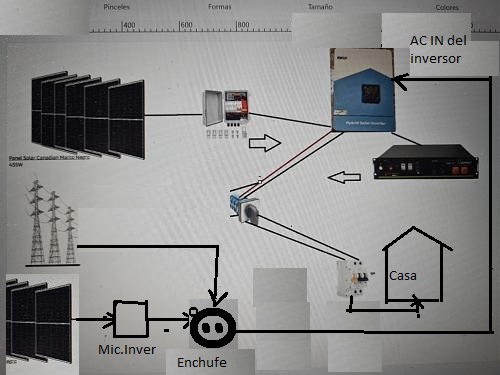

    Es la unica forma de hacerlo. No he puesto las protecciones entre red y microinversor. (hay que ponerlas).
    Pero recuerda que poner inversor de red o microinversor necesita regularisacion o es pirata.
    Nombre:  bidouille.jpg
Visitas: 75
Tamaño: 51,8 KB
    Yo, teniendo 8 placas, las pondria todas en serie y a la entrada FV del inversor.
    La red electrica directamente a AC IN del inversor, con su automatico en el medio.
    Pienso que tu enchufe "este" no esta aislado de la instalacion de la casa, y entonces si has colocado la red a este enchufe, has alimentado toda la casa y al mismo tiempo le has metido la red a la salida del inversor. El resultado es inversor quemado.

    El conmutador está así
    1 entra la red directa al inversor (ahí si tendría que poner un diferencial)
    0 no hay corriente
    2 la red entra directa a la casa
    la instalación quedaría entonces asi:
    8 paneles en serie directos al inversor
    microinversor fuera
    bien, ahora tendría que comprar otro inversor alguna recomendación?
    El aesun está en corto desde el pin + - de la batería. a si que posiblemente hiciera pum...

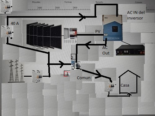

    La instalacion se quedaria en eso.
    Yo alimentaria el AC IN del inversor, para poder recargar la bateria, mientras alimentas la casa con red.
    El contactor:
    commun ===>casa
    en posicion 0 no alimentada
    1 casa alimentada por la red
    2 casa alimentada por el inversor
    El automatico de 40A permite de aislar la entrada AC IN del inversor, si quieres "aislarlo de la red"
    El comutador:
    commun ===>casa
    El automatico de 40A permite de aislar la entrada AC IN del inversor, si no quieres cargar la bateria desde la red Nombre:  bidouille.jpg
Visitas: 58
Tamaño: 56,3 KB
    Ahora, el comutador, sirve de poco, ya que sin el, alimentas la casa en bypass, o solar.
    Solamente, si quieres quitar el inversor, y dejar la casa en red mientras esta el inversor quitado.
