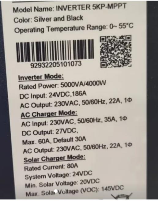

    Quiero montar una instalación aislada . Tengo un inversor voltronic Axpert MMPT de 5kw, con estas características

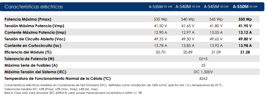

    Estoy pensando comprar placas de 550w artesa con estas características.
    Pregunta : Estas placas son compatibles con mi inversor? Serie o paralelo?

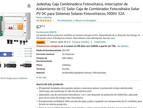

    Como no tengo mucha idea de Electricidad, os pregunto a los expertos. Este cuadro me valdría?
    Mil gracias por vuestra ayuda.

    No aparecen las carasteristicas (ni del inversor, ni de las placas).
    Para el inversor, mejor poner una foto de la pegatina negra, o por lo menos indicar la ultima linea (Voc max 500v o Voc max 145v)

    características inversor voltronic Axpert MMPT de 5kw.

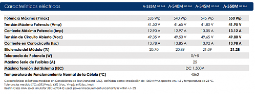

    Placas de 550w artesa Características:
    Ayuda Instalación Asilada Voltronic Axpert MMPT 5kw-imagen_2024-05-09_082640357.png

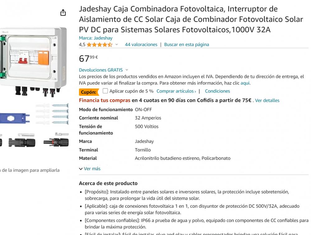

    Ayuda Instalación Asilada Voltronic Axpert MMPT 5kw-imagen_2024-05-09_082736158.jpg

    Las placas en serie de 2 para tener 100v de Voc max.
    3 paralelos de 2 placas en serie.
    Un total de 6 placas de 550w = 3300w /48v=68,75A. (dentro de los 80A del mppt).
    Sabiendo que en realidad las placas suelen sacar 80%, podias colocar hasta 8 placas (4 paralelos de 2 placas).
    4400w/48v= 91.66A x 80% = 73A
    Esta caja no te vale porque el automatico es de 32A, y con 3 paralelos de 13A, ya pasas de los 32A.
    Si consideramos el 80%, podia valer para 6 placas, pero como de vez en cuando, las placas sacan su potencia nominal, no es cuestion de ir a subir el automatico, cada vez que pasan 2 nubes.

    El inversor bien.
    Yo prefiero estos de 145v Voc que los de alta tension (500v). Quizas saca (muy poco) mas de rendimiento el segundo, pero estas tensiones tan altas...... hay que manipularlas con respecto.

    Bien, porque estas placas nuevas necesitan si o si un mppt para aprovecharlas, sino perderian mucho rendimiento (un 33%).
