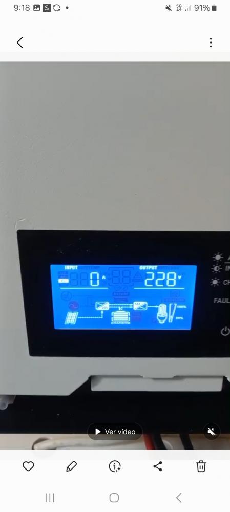

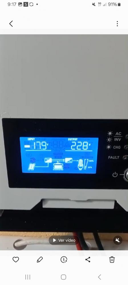

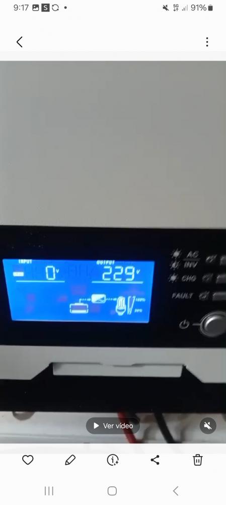

    Buenos días y muchisimas gracias a todos por contestar, los aparatos son nuevos y para explicarme mejor os voy ha pasar unas fotos donde se ve el problema que tengo, que al conectar las placas quiere entrar 40v pero enseguida baja y se queda en 14 y en imput me marca 0A , todo lo demas funciona correctamente, me da salida ha la casa pero lo coge de la bateria no aprovecho la luz solar y cuando marcho lo dejo cargando pero no me sube nada la carga de la bateria. He probado todo y ya no se que puede ser, si ha alguien le ha pasado y me puede guiar, para saber que puede ser, muchisimas gracias por adelantado.
    No sé, si se habran cargado las fotos, es la primera vez que lo hago...

    Buenas,
    Entiendo que te sabes mover por el menu porque eso puede ser el input de red, pero ya te digo que espero que te sepas mover, porque cuadra que sea 0 de red, 40 de placa y carga a bateria a 14,4 cuando esta cargando. Te seria muy util una pinza de continua, para ver si carga o no. Apagas la parte de Alterna con el interruptor, entonces no chupas casi nada, el inversor siempre consume un poco y mides, así sabrias si mete amperios a las baterias o no, mejor cuanda haya bien de sol.
    Sino pues con el voltimetro directo a borne de bateria, si esta en 13,8v esta ok, si tiene más está cargando y cuando le metas consumo bajará. Así en remoto y con los pocos datos no se me ocurre nada más,

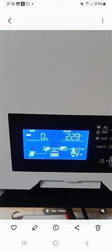

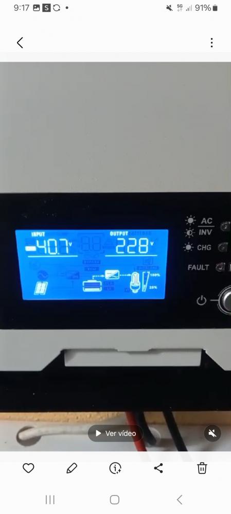

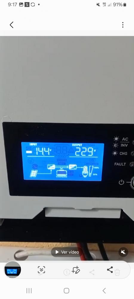

    Lo mas importante es comprobar si la led "CHG" esta encendida, o intermitente. (ver post #2).
    En las 3 primeras fotos, estas mirando lo que entra de la red (iberdrola u otra), y si no la tienes conectado es normal que te indica
    0v, 0Hz, y 0A.
    En el cuadro blanco situado a la izquierda (de 14,4v), ponen Bat, o pv, etc....)
    En la imagen no se aprecia, esta todo blanco.
    De todos modos, si ves el simbolo "placa", conectado a la bateria (foto 4 y 5) esta cargando. (led CHG intermitente).
    En la foto 6, se nota que detecta la placa, pero si la bateria esta cargada a tope, el regulador desconecta las placas, y la led "CHG" se queda encendida fijo.
    En los hibridos de "primer precio", la pantalla no indica los amperios de carga, desde red (y o) placas.
    Piensa que si despues de varios dias de uso, tu bateria sigue a 14,4v, es porque la placa carga la bateria, sino esta bateria estaria ya alrededor de 12v (o menos).
    Y por ultimo: Saca una foto de la pegatina situada en el lateral derecho, para quitar una duda que tengo de este inversor.

    Hola buenas tardes, primero muchisimas gracias por contestarme, mi instalacion no esta conectada a la red, es aislada,he comprobado con un multimetro y mi bateria esta por debajo de 12, no ha llegado ha subir nunca, es todo nuevo, no se si es algún parametro que he configurado mal o que no funciona el aparato, porque he ido cambiando los parametros y los he probado todos, cuando pongo en funcionamiento algun aparato electrico o las luces me consume de la bateria en un dia muy soleado, parece que no funciona el controlador de carga solar... ,cuando me marcho dejo apagado el inversor y en el display me marca que esta cargando bateria con la placa solar y cuando vuelvo a los dias, sigue igual o mas baja de como lo dejé. te envio la foto de la etiqueta. Gracias.

    Hola gracias por tu contestación, pero el problema es que de entrada al conectarlo de placas me da 40v y automáticamente a los 10 segundos me baja la entrada de placas a 14 v no aguanta los 40 del inicio y te hablo en un día muy soleado, cuando me voy porque suelo ir los fines de semana yo apago el inversor para que solo me realice la función de carga de la batería pero cuando vuelvo si la deje a 12v me la encuentro a 11'9 o 12v osea no me carga y no hay ningun consumo porque el inversor lo dejo apagado...ya pienso que debe de estar estropeado. Porque el display funciona correctamente y no me da ningún error.....

    No veo otra cosa que:
    Comprobar el cableado entre placa e inversor. Parece que hay mal contacto. Comprobar tambien los MC4.
    Effectivamente, si tienes 40,4v, el regulador intenta de cargar, y la tension tiene que bajar un poco (a 36/38v).
    En tu caso baja demasiado, y supongo que hay una perdida fuerte en un mal contacto.
    Mientras no circula corriente (Amp), no hay perdida en esta bajada.(en el contacto falso).
    Si tendrias un polimetro, podias medir la intensidad de corto (ISC) antes de conectar a la entrada FV.(desconectando los cables).
    Sino (de forma poco ortodoxa), puedes poner una bombilla de faro de coche en estos 2 cables. (o una bombilla 12v de los ojos de buey antiguos)
    Si la bombilla se quema, la bajada de placas es buena.
    Si se enciende (normalmente, o poco o nada), hay un falso contacto en los cables que vienen de la placa hasta la entrada (FV) del inversor .
    Comprobar las clemas, cajas, soporte de fusible, (y MC4 no enchufado a tope).
