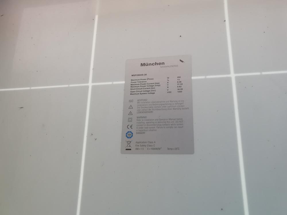

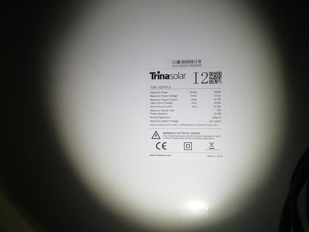

    Buenas, tengo una duda, me voy a pasar a 48V de mi instalación de 24V y quiero aprovechar los viejos paneles y añadir las dos "puñeteras " placas trina que tengo aquí desde .... Ahora pongo datos de los paneles:
    La pregunta : ¿la dos nuevas , que me han dicho que se pueden poner, se quedarían de W y A como las antiguas ? . Lo digo para el calculo de las protecciones.
    Instalación de paneles distintos en serie y calculo de protecciones .-img_20240426_110026.jpg de estas son 6 .
    Instalación de paneles distintos en serie y calculo de protecciones .-img_20240426_103827.jpg 2 unidades .

    Como las trina tienen 8.75Amp y las Munchen 8.06Amp y al ponerlas en serie unas con otras la intensidad del string sera el de la menosr 8.06A, referente a la tension las trina tienen 37.2Vmp por lo que como serian dos mas en serie la tension del string aumentaria en 74.4Vmp, y como la intensidad en las Trina se vera ligeramente reducida (8.75A-> 8.06A) la potencia maxima que te daran esas placas se reducira en la mismama proporcion de 325W -> 299.4W por lo que se comportaranm como placas de unos 300W.
    Como al añadir esas dos placas la Voc del string se vera incrementada en unos 82Voc, tienes que mirar que la nueva tenison Voc que resultaria esta por debajo de la que admia la entrada del nuevo inversor/hibrido que instales.
    Si subes cuantas placas Munchen tienes ahora y marca ymodelo exacto del equipo a 48V que pretendes vas a poner podriamos ampliarte la informacion.

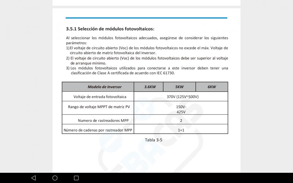

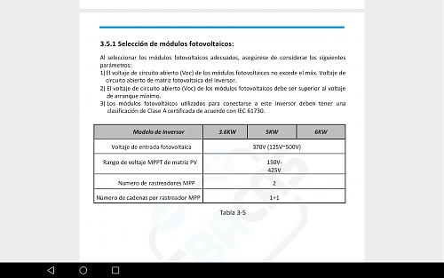

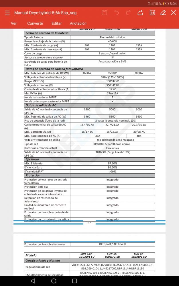

    Gracias, el inversor es un Deye híbrido de 5Kw, los paneles son esos 6 más las 2 trina, 8 en total en un string orientado al sur, luego pondré 6 paneles Ja de 570W este-Oeste.
    Ya voy a abandonar los 24V donde mi Axpert ni un fallo me ha dado.
    El rango de voltaje de matriz Pv pone 150V-425.
    Voltaje entrada fv 370V (125-500V)
    Creo que como no monte las nuevas....
    Miniaturas adjuntadas Miniaturas adjuntadas Instalación de paneles distintos en serie y calculo de protecciones .-screenshot_20240507-080219.jpg   Instalación de paneles distintos en serie y calculo de protecciones .-screenshot_20240507-080436.jpg

    NOTA: me refería a las otras 6 Placas nuevas que he comprado para el otro string y entrada del inversor, que lo mismo al poner las 6 de 250 más las dos trina no arrancaba y ya me lo habéis aclarado .
    Sí la vida te da tortas, haz torterias!
    murcia
    4.413
    Predeterminado Re: Instalación de paneles distintos en serie y calculo de protecciones .
    Pues sencillo:
    mppt 1 = 6 de 250W y 2 de 325W en una sola serie. (con sus cables de bajada) = 2100w max
    mppt 2 = 6 de 570W en una sola serie. (con otros cables de bajada)= 3420w max
