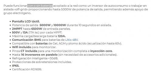

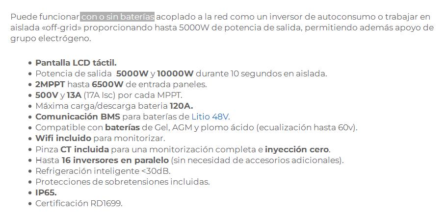

    Estas son las caracteristicas del hibrido que te comento.

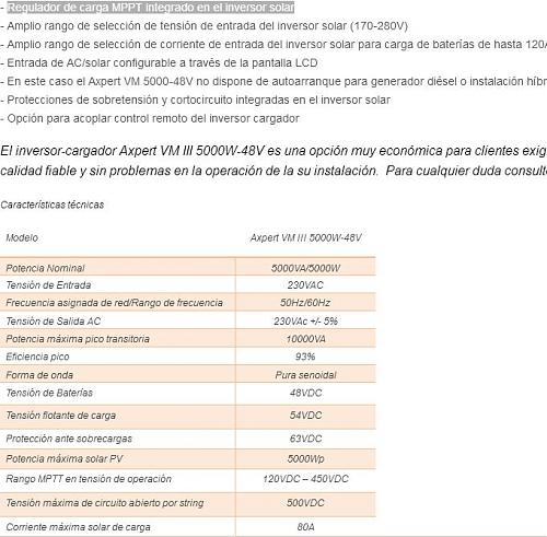

    esta otra son las del VM III 5000/48, como puedes ver no tiene dos MPPT en su dia todo era con unsolo MPPT.
    yo unicamente te informo, ni vendo ni instalo, la decison es tuya

    Gracias nuevamente solfritos,lo veo estupendo todo lo que me has comentado y lo voy a poner en marcha,lo único es que no encuentro ningun inversor con doble mppt,ayer por mucho que miré no encontré nada,te importaría decirme algún modelo que pueda mirar.

    Hola de nuevo,al final elimino inversor voltronic vm3 y regulador srne por inversor deye con dos mppt.y elimino también baterías agm por 2 de litio de 5000 marca deye.muchas gracias solfritos por tu tiempo e interés,un placer.
