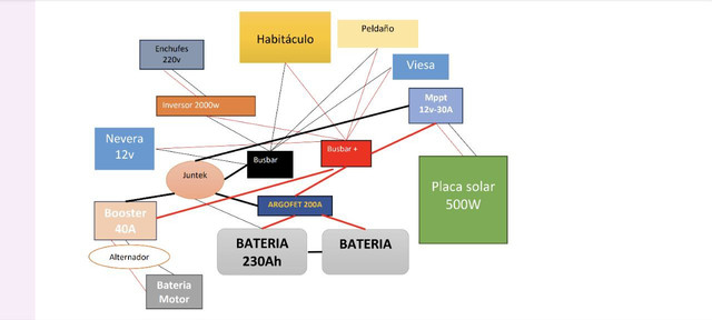

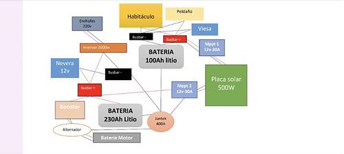

    Tienes razón confundí el argofet con el argodiode, el argofet funciona mucho mejor, la verdad es que es muy buena idea y puedo poner todos los consumos a las busbars antes de las baterías de forma que con carga activa gastan directamente de la carga sin pasar a las baterías antes.
    Con todas las opciones he hecho 4 esquemas eléctricos, perdonar la calidad, soy novato total y bueno se hace lo que se puede jeje
    1ª Baterías en Paralelo:

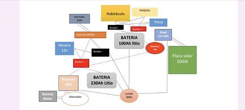

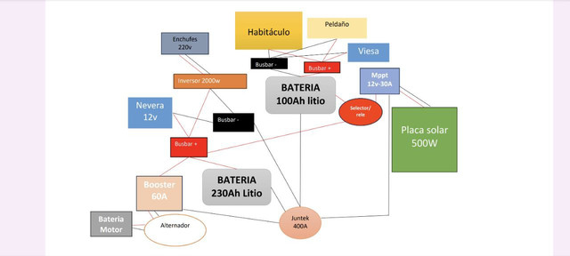

    2ª Baterías aisladas con un selector o relé para elegir que batería carga del mppt (el tema relé veo que tiene problemas)

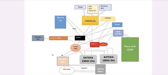

    3º Argofet mediante para repartir la carga a ambas baterías

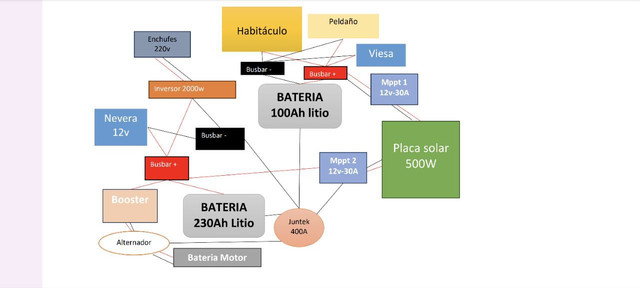

    4º Doble Mppt con baterías aisladas entre ellas
    Sinceramente lo que más me gustan es el doble mppt (siempre que encuentre alguna información que me asegure que funciona) y el del argofet también me gusta, aunque me queda la duda de si van a cargar bien las baterías con la busbar por en medio, aunque supongo que no habrá problema.
    Aclaraciones del esquema:
    Juntek: es un medidor (por bluetooth o con pantallita) que mide la carga de la batería, cantidad de energia que está entrando de las diferentes cargas, descarga de las baterias... y va a los negativos de las cargas y de la batería. Es como un busbar (es de 400A el que he comprado), en el caso del argofet con uno podría medir todo, lo que simplifica las cosas.

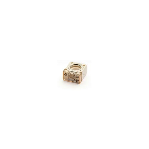

    En otro orden de cosas, los cables, bornes, secciones... todo eso hasta que no tenga claro como hacer que funcione todo, presentado, medido... no voy a comprar nada ni empezar a hacerlo.
    Pero mirando he visto este tipo de fusibles, van en los bornes de las baterías, o busbar, me ahorraría 2 bornes y muchos empalmes la verdad, lo veo muy limpio de instalar, solo pondría de este tipo los de gran demanda (baterias, booster, mppt e inversor) en youtubers americanos veo que son muy comunes, pero en españa apenas se ven y hay poca información.

    1/ El posible problema cuando hay 2 mppt en // es que buscaran cada uno su punto de maxima potencia, y puede ser que tardan tiempo en interactuar y encontrar un "punto medio". Pero igual pasa, cuando connectas un consumo fuerte y un unico mppt vuelve a "buscar".
    2/ Con 2 mppt en //, teoricamente, la ventaja, seria que si una bateria esta llena, su mppt tendra un punto de maxima potencia cerca del Voc del panel (casi se desconecta), y toda la energia queda disponible para el otro mppt.
    En verdad, no se, como actuaran en la realidad.
    Ahora, antes de montar todo el tinglado, yo intentaria de poner un bluesolar 75/15 de segundo mppt, y ver como actua "la pareja".
    Porque haria eso ??
    Porque en wallap he visto algunas veces este mppt alrededor de 45€, y poco se perderia en el intento (si falla). Tambien limitaria la corriente a 15A max en la bat2, lo que favoreceria a la bateria principal.

    Entiendo por tus explicaciones que tus mppts van a un único banco de baterías.
    Varias placas - a varios mppt - un banco de baterías.
    Lo que yo planteo es algo diferente.
    1 placa- 2 mppt - cada uno a una batería diferente
    Tienes algunas de las placas a 2 mppts y luego a dos baterías diferentes??
    Porque haria eso ??
    Y la proporcion 100Ah/230Ah sea ~50%, al igual que un mppt de 15A y otro de 30A.
    La verdad es que lo he llegado a ver en la web solar web a 50€ nuevo el 75-15, y puede ser una buena opción.
    Respecto al argofet, crees que habría algún problema en poner las cargas a la busbar y de ahí al argofet?

    Efectivamente todos los mppt´s van a la misma batería, lógicamente.
    La misma placa a varios mppt´s no. Además no tengo claro que eso funcione, además de que no tiene mucho sentido hacerlo.
    Es cuestión de probarlo y ver qué pasa

    Perdonar, si os he molestado, no es mi intención. De hecho os agradezco mucho vuestras aportaciones.
    No es que sean condiciones arbitrarias jajaja, es que es la batería que tengo (porque venía con la autocaravana y tiene 6meses) y la de 230A que es la capacidad que necesito y la que entra por medidas. Y la placa igual con el enfriador no me caben más.
    Ojalá pudiera poner 500A y 1500w jajajaja
    Solo intento optimizar lo que tengo de la mejor manera posible y antes de montar todo buscar la manera más adecuada de realizar el montaje para que no haya problemas mayores en el futuro.
    Además este "mundillo" avanza tan rápido que es fácil pasar por alto algo.
    Me estoy planteando coger un mppt de 15 o 20 y probar a ver si funciona el invento. Seguiré buscando información porque no puedo ser el único en esta disyuntiva, y mucho menos el primero

    No sé si he entendido bien lo que quieres hacer, pero si es cargar dos baterías con la misma placa, recuerdo que había, especialmente para caravanas, reguladores para dos baterías.
    Con uno de esos si podrías cargar dos baterías con la misma placa.
    Por ejemplo: El primero que he encontrado el Google, pero hay más
    https://fvcomponentes.com/producto/r...UaAsjEEALw_wcB

    Si, exacto, con una placa dos baterías. De ahí las 4 opciones que contempló de los que puse los esquemas cutres que he sabido-podido hacer, y que se me han ocurrido.
    Hay de doble batería pero ese victrom es pwm en vez de mppt y de 20A solo a repartir, para llenar 230A y 100A es demasiado poco, hay otro de otra marca de 30A pero solo para una batería de litio, la otra de agm, no he encontrado ninguno para dos baterías de litio y de 30-60A.
