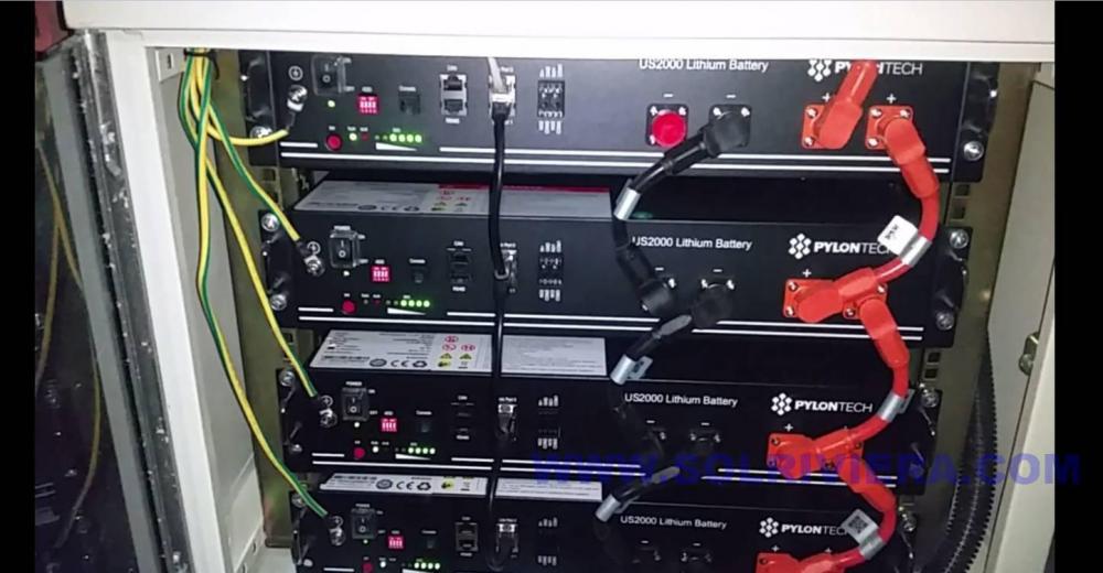

    Saludos al foro, os leo pero participo poco.
    Después de estar desde septiembre detrás de Pylontech, escribo aquí mi experiencia para que futuros compradores tomen la decisión que estimen más oportuna:
    Lo pongo en aislada, aunque la instalación que ha dado problemas es una ESS.
    Brevemente:
    4 módulos de pylontechs us2000 añadidos a una instalación solar existente añadiendo un victron multiplus II ,en 2021, configurados para nunca ser descargados por debajo del 20% ni a más de 20A ( carga o descarga) y se monitorizan desde la web de victron.
    Zona costera con buen clima, generalmente con mínimas de 15º en invierno y máximas de 30º en verano, excepcionalmente máximas de 35º en verano y mínimas de 9-10º ( muy, muy raras).
    En septiembre 2023 empieza a parecer un anuncio de "advertencia tensión alta".
    Al hacer la instalación se rellenó la garantía en la web de pylontech.
    Se contacta directamente con pylontech China, nos manda un programa de gestión y un diagrama para hacer nosotros mismo el cable. Perdemos algo de tiempo , el diagrama viene mal para las pyloteche us2000. Compramos varios cables ( alguno ponía que no funcionaba en w10) y sigue sin conectarse. Revisando la documentación ,de cuando compramos las baterías, vemos que el diagrama que nos mandan no está conforme a los pines que marca la documentación original. Conectamos los pines conforme a la documentación original y funciona. ( baterías us2000 a secas, tutorial para us2000X)
    Descargamos los datos de las baterías, +- 1h por batería y se mandan a China.
    Tardan un poco en responder, 10 días, no demasiado teniendo en cuenta la cantidad de datos que tienen que revisar. Una vez revisados nos confirman que las baterías tienen células rotas y no se pueden reparar. Nos confirman que están en garantía y que proceden a sustituirlas. Nos dan un RMA y ordenan al distribuidor para España que nos den el cambio.
    De mientras se ha pasado de "advertencia tensión alta" a "alarma fallo interno."
    Hasta aquí todo bien,pequeña confusión con el cable, pero nada grave. Servicio bastante correcto de pylontech China ( todo en ingles), ya podrían aprender en España.

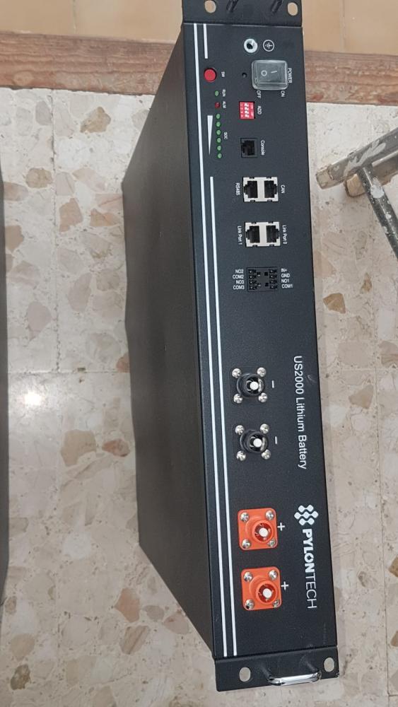

    Actualizo el hilo,
    El 22 de marzo me recogieron las viejas baterías el distribuidor local, ya tenían confirmación del cambio desde el distribuidor nacional ( desde noviembre esperando).
    Hace un par de semanas , en junio, me llegaron el cambio. Total >6 meses para un cambio de baterías. El porte de las mismas me tocó a mi pagarlo. Si llegan a ser de un SAI o cualquier cosa importante, toca comprar otras hasta que te las cambian. Mal asunto, mal distribuidor nacional.
    Una fotillo del estado de las baterias:
    Experiencia con baterias PYLONTECH y por qué no aconsejo su compra-img-20240325-wa0000.jpg
    Mirar la deformación que tiene la chapa con el suelo.
    Cita Iniciado por Antonio30 Ver mensaje
    Hola siento lo que te ha ocurrido con tus baterias y el lio que tienes, yo como novato total en esto, agradecería a gente como vosotros con experiencia que hableis del tema técnico de las baterias, es decir la capacidad que te da, manera de conexionarlas y demás. No podemos tacharlas por culpa de un vendedor incompetente de a pie. Gracias
    Bueno, en China respondieron sustituyendo las baterías, pero lo cierto es que se jodieron a los 3 años configurándolas a rajatabla como mandaba el fabricante, nunca por debajo del 20% de carga ni descarga a mas de ¿20A? , esto último de cabeza, tengo que mirarlo para confirmarlo. Todo en el Mediterráneo con un clima que no es nada extremo , ni el calor ni en frio. Vamos que 10 años no duran ni de casualidad. A ver las nuevas que tal.

    Yo también he tenido y tengo ese problema. Las dos pylontecht US2000 que puse ,con un inversor Axpert voltronic 5000kw, 48v, cm iii se me han inchado, una me la cambiaron el año pasado en garantía por una US 2000C con cuatro años de vida y la otra no me di cuenta que también estaba inchada, pero funcionaba bien, instale otra un año después de esta, y funciona bien. Creo que esto empezó a pasarme por una sobrecarga de energía y las baterías se sobre calentaron. En mi instalación no me pusieron el diferencial con un tope de descarga de amperios que es lo recomendable.
    Decir, que viendo la foto del primer mensaje , estoy en duda dónde colocar el cable de entrada positivo. Veo que está en la batería maestra y yo lo tengo en la última.

    Tiene pinta de haber sido un fallo de instalacion, si la configuracion de carga esta mal, las sobrecargas en litio son malas a largo plazo,al estar empaquetadas solo te das cuenta cuando estan hinchadas, y no sabes cuanto tiempo han estado sufriendo.

    Cita Iniciado por Jarique53 Ver mensaje
    Las dos pylontecht US2000 que puse ,con un inversor Axpert voltronic 5000kw, 48v, cm iii se me han inchado ...
    esto viene a suceder cuando la capacidad de la bateria es muy baja respecto a la potencia de salida del inversor 5000W, que ademas puede soportar picos de potencia demandada de hasta 7000-8000W (Protección sobrecarga 5s@≥150% 10s@110%~150%)
    5000Wca supone a la bateria 48Vcc mas de 100A (150A los 15 segundos de pico maximo) con lo que para una bat US2000 para la que el fabricante recomienda, descarga normal 25A, max 50A y 100A 15 segundos segun momentos y elementos de consumo (motores, bombas...) suman intensidades puntuales que que pueden llegar a ser 'mucha caña'
    La repuesta en el corte de los magnetotermicos es mucho mas lenta que la se recomienda en las caracteristicas tanto de descarga de bateria como en los consumos de corriente alterna.
    la bateria, para una descarga equilibrada tanto en tension como en intensidad de todos sus modulos, al primer modulo (+) y al ultimo (-) del conjunto.
