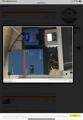

    Quería hacer una pregunta tengo esta instalación quiero comprar un generador para días puntuales de mantenimiento se podría bajar la carga de 70 A del victron múltiples y tener un generador invertir más pequeño no tener que comprar uno de 7550/8000w.
    abr 2021
    358
    Predeterminado Re: Compra de generador
    Sí se puede por supuesto. Conectas el Multiplus al PC con el cable MK3-USB y te bajas el programa VE Configure de Victron, y con eso le puedes hacer al Multiplus todas las perrerías que quieras, y una de ellas es limitar la corriente de carga al nº de amperios que tú estipules.
    Muy recomendable que el generador sea inverter para que el Multiplus lo reconozca, si no lo es hay que tocar un par de cosas o tres en el VE Configure y lo acaba reconociendo, pero si lo vas a comprar para ese uso te diría que lo compres Inverter sí o sí.

    Muchas gracias, tengo pensado un inverter ya el que tenía tuve que hacer algún ajuste por que no era inverter muchas gracias

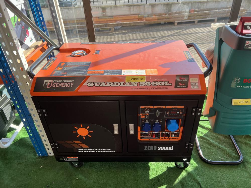

    Buenos días, tengo el mismo equipo que generador iría mejor un genergy guardian sol, un creta sol o un baqueira… no consigo ver en qué se diferencian?

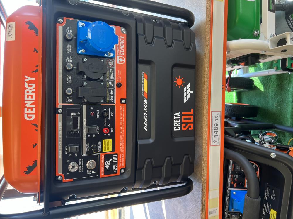

    Yo teng9 presupuesto de este que pinta bien 1400€ y del guardián no sé cuál puede ser mejor.

    Hay una oferta en el leroymerlin para el modelo guardian que acaba mañana 6.1.24 Cual crees que es mejor?? Creta o Guardian?
    El guardia lo venden por 1149€ (está en oferta)
    Buenas acabo de hablar con un técnico de genergy y me ha comentado que es mucho más fiable el creta sol, que el guardian a veces da problemas de compatibilidad. Así que a buscar la mejor oferta del creta

    Voy a comprar el Greta que está bien de precio muchas gracias
